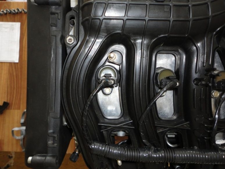

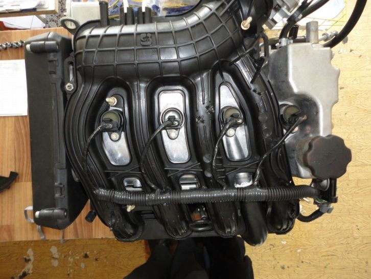

Привезли двигатель. В такой комплектации вес двигателя 105,6 кг.

Опыт был с двигателем ВАЗ 21084, подверженный "терпимой" форсировке. Расчетная мощность была 125-135 л.с. Не нравился вес. Будто бы блок из ЧУГУНА отливают ;D
Поэтому отдали спортсменам на ралли.
Но в целом, движки 08 -го семейства(оттуда пошли) очень надежные и хорошие. В ГДР (генер. департ. развит.)сказали, что их испытывали на стендах, катая на максимальных оборотах 800 часов.
Только вес и ничего личного.
Пробуйте!!!!

ровно 81 кило. И тоже раздельные катушки. Причем иппонские. 110-120 л/с. Замена мотора с разборки - дешевле чем капиталить тазомотор.
Да,  с редуктором, радиатором и прочим - около 100 кг. Статика - за 300 кг. :IMHO
