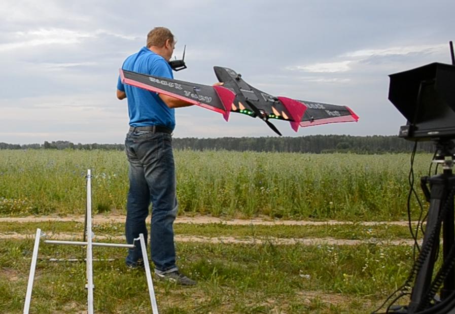

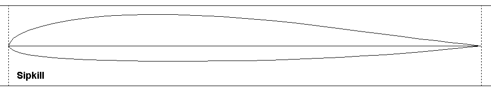

Я ооочень давно занимаюсь БПЛА и полетами по камере ,так вот на одной из моделей пендостанского производства по имени "DRAK "используют такой профиль SipKill ,это модификация 23112 ....применяемая в летающих крыльях . Я его резал на струне и плазы("лекала") использую во всех моделях (чо им на полке лежать) 😉 так вот летает с ним -все!! Профиль имея в себе устойчивость как S -образный (хотя он не такой ) обладает поразительной самоустойчивостью к возмущениям из вне и стремление выбирать себе оптимальный угол на более удобных для него скоростях...по сути он стремиться аторотировать как у автожирных роторов с 23012 профилем. стараясь выходить в планирование при нужных ламинарных потоках на его поверхности.
Думаю у него диапазон фокуса находится равноудален от точки приложения полной аэродинамической как вперед так и назад.,и на разных углах атаки +или "-" он стремиться установиться в нужный оптимальный угол ,посему и называется автопрофиль.И не требует применение ни триммеров ни роговых компенсаторов.
Собственно в этом он и хорош.
