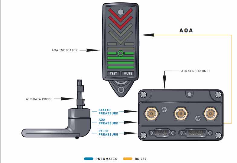

Никто не летает по углу атаки, летают по скорости.
Летают, даже приборы специальные есть, которые предупреждают о приближении к его критическому значению. У меня он встроен в ПВД с индикацией на экране.
Тут, кстати, говорят, что при его наличии указатель скорости при заходе на посадку практически не нужен:
Это все в категории far103 или 115??????
