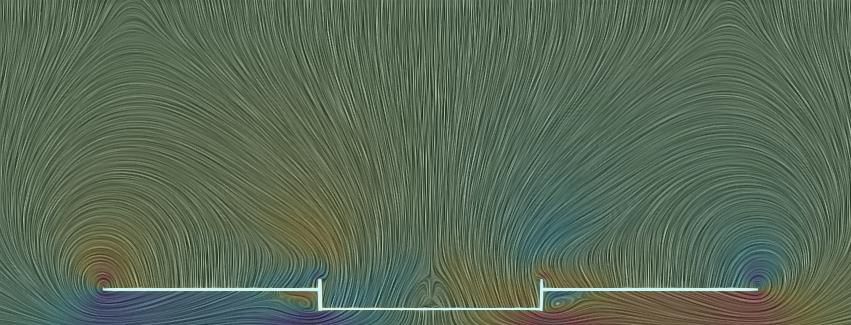

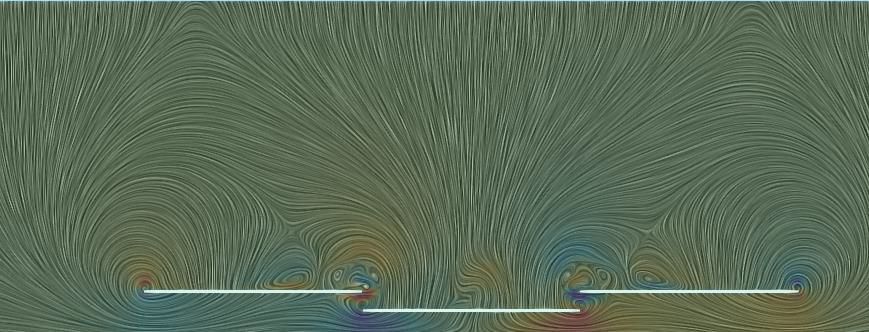

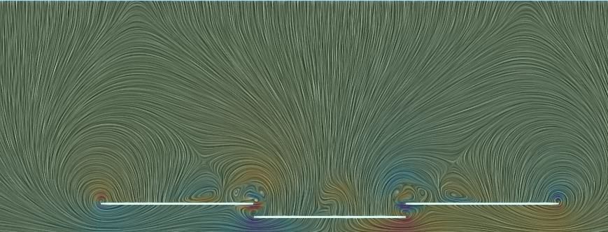

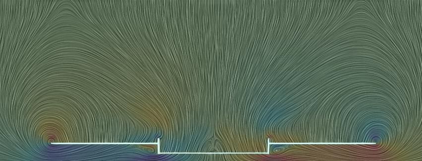

Легко. Даже с учетом влияния торцевых шайб, чтобы почувствовали разницу
Посмотреть вложение 553013 Посмотреть вложение 553014
Так что мнение Вашего оппонента совершенно "прямоумное", правильно описывающее физику процесса. А Ваше - сплошные закидоны и выдумки.

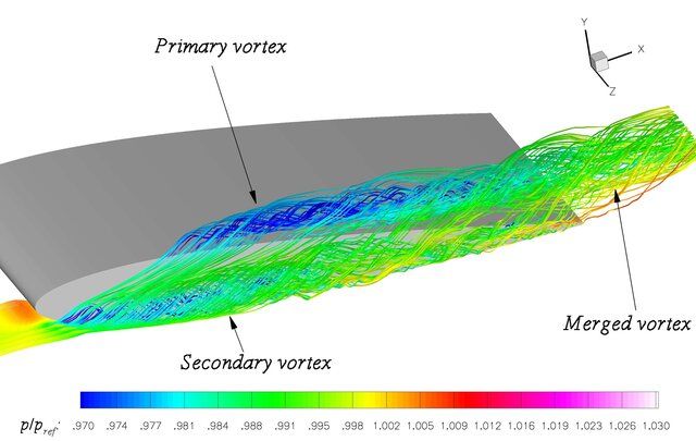

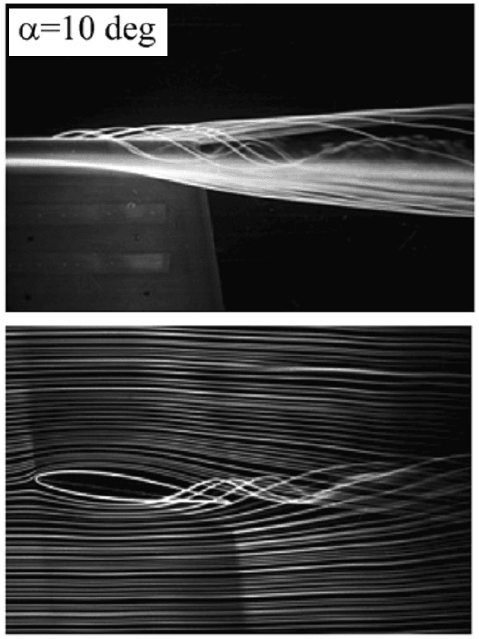

Таких данных, экспериментальных и численных, пруд пруди
вот эксперимент, виды сверху и сбоку
вот расчет, вид как Вы просили
Some-streamlines-depicting-the-formation-of-the-primary-and-the-secondary-vortex-and_W640.jpg
хотя это совершенно разные авторы и задачи они себе ставили разные, перетекание и образование вихрей видны прекрасно.
