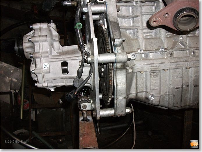

Собираюсь установить на телегу двигатель Хонда-Фит, в связи с этим возник вопрос о передаточном отношении редуктора ?
Если у кого есть опыт эксплуатации данной силовой установки
прошу поделиться информацией......
Тем же самым сейчас занимаюсь. Исходя из максимальных оборотов 5800 и диаметре винта 1700-1800, с учётом линейной скорости на концах лопастей не превышающей скорость звука, можно смело ставить редукцию 2. Но думаю что оптимальным будет 2,3-2,6.

Русак не идёт на контакт. В итоге созвонился с Александром Черновым из Минска, сделает нужный редуктор.

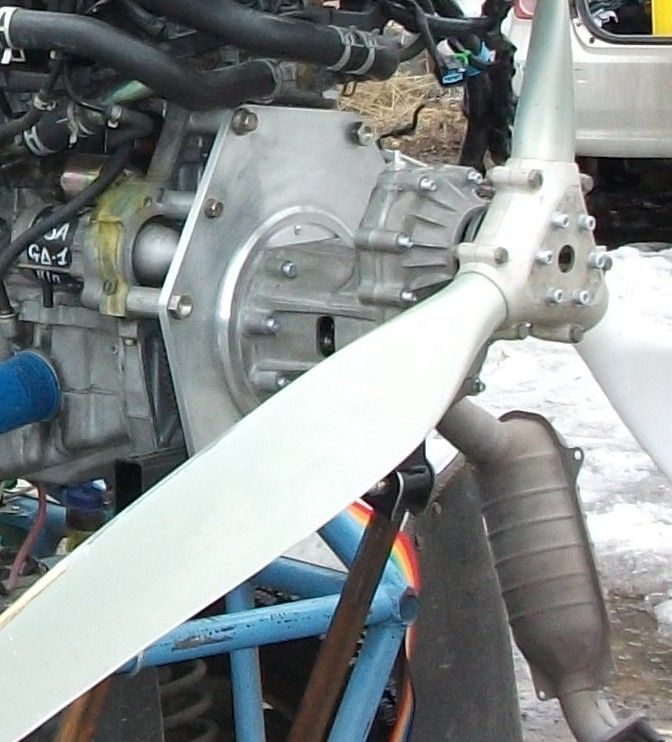

Не торопите коней,всему своё время. Редуктор в работе,скоро выложим инфо.

Двигатель L13a, редуктор Чернова, редукция 2.5, винт Казанский D182см, тяга 240кг
