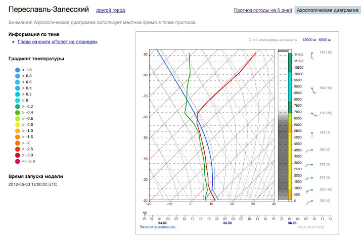

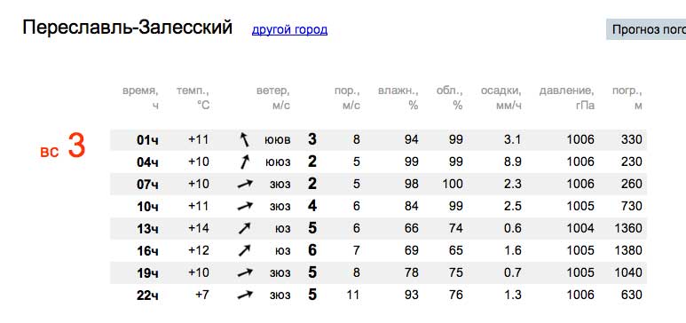

По этой метеосводке видно что погода "халявной" не была: был "срез" ветра как по направлению, так и по силе. Аппарат летит ровно и устойчиво, самостоятельно гася все колебания, вызванные неспокойностью атмосферы. Высота облаков около 1000 м: это видно и по схеме, и проверено реально. То есть приведенный прогноз не "врёт". Дождевые заряды со  шквалистыми усилениями шли друг за другом непрерывно. Полёт был совершен в 19:00.
Вывод: по пункту "величина установившегося крена и радиус процессирования при наборе высоты с брошеной ручкой" это крыло заслуживает  высший бал. Крен "ноль", процессирование "ноль". Причём даже в болтанку.
Если "мерять в граммах", то величина балла определяется по формуле "произведение оценки на погодный коэффициент".
Оценка вычисляется по принципу "раз крен=0 градусов и радиус процессирования=0 метров, то ставим 5 баллов по пятибальной системе".
Погодный коэффициент вычисляется исходя из 4-х параметров:
- время суток (19:00 - это 1,1, поскольку максимум в полдень - это 1,5, а минимум при 21:00 - это 1);
- процент облачности (75% - это 1,2, поскольку максимум при 0% - это 1,5, а минимум при 100% - это 1);
- разница между направлениями ветра на земле и на высоте (260-250=10 градусов - это 1,1, поскольку максимум при 180 градусах - это 2, а минимум при 0 градусах - это 1);
- разница между силой ветра на земле и на высоте (10-6=4 м/с - это 1,2, поскольку максимум при 10 м/с - это 2, а минимум при 0 м/с - это 1).
Перемножаем полученную ранее оценку на все эти 4 параметра погодной поправки - получаем 5х1,1х1,2х1,1х1,2=8,712. Это и есть искомый балл за один из перечисленных ранее пунктов тестирования.
Если телега "кривая" и крыло "без рук" не летит, да и  тестирование проводилось в идеальную погоду, то и оценка и все параметры будут равны 1. Итоговое произведение тоже будет равно 1. И рейтинг этого крыла по данному тесту будет ниже плинтуса.
