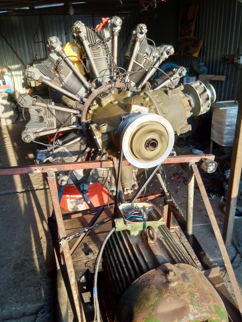

Второй двигатель на холодной обкатке.
Второй решил сделать через шкивы, чтобы обороты были меньше но катать дольше.

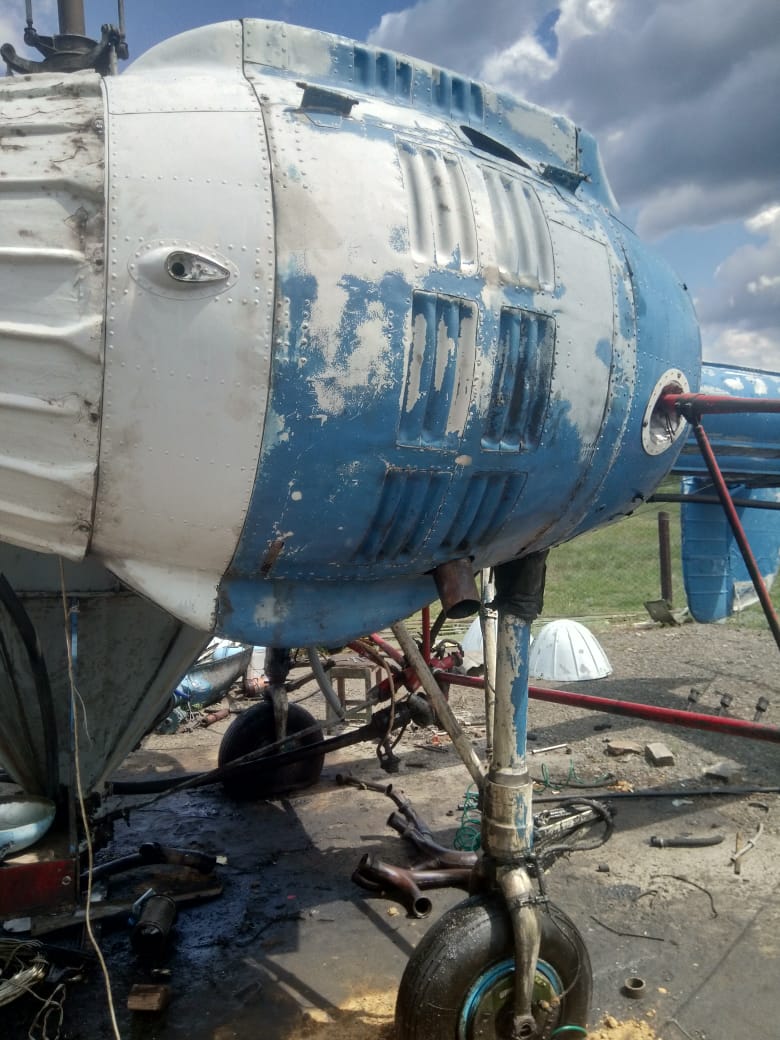

Первый двигатель установил.Запустил,поработал минут 30,на выхлопе дыма от масла пока нет.

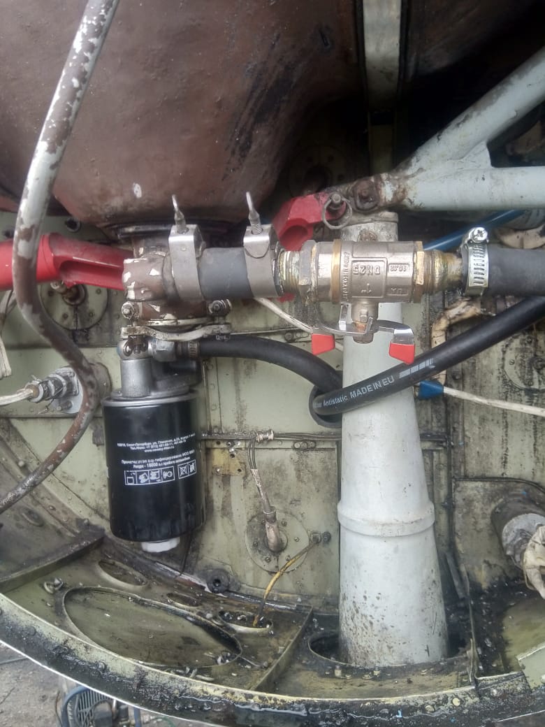

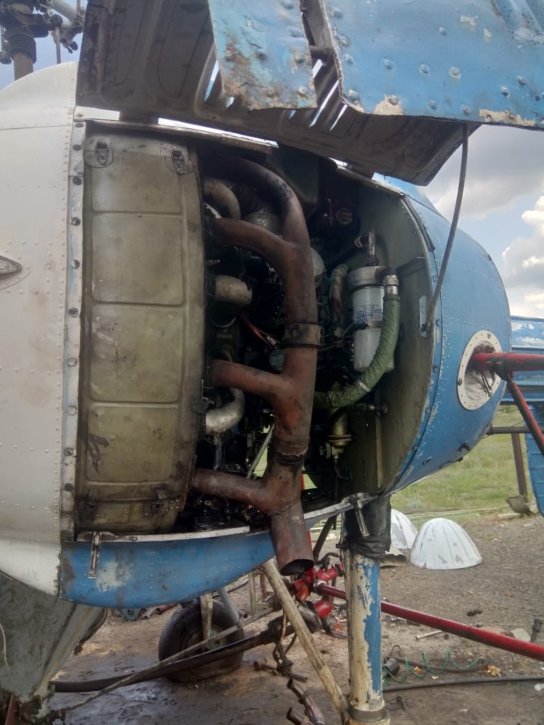

Выхлопные коллектора переварил вниз.Масляный фильтр поставил перед радиатором.Фильтр от трактора МТЗ 1221.
Топливный фильтр перенёс за перегородку.Фильтр с МТЗ-80.Поставил кран, чтобы на стоянке перекрывать масло.За двое суток повернул двигатель,масло с коллекторов не было.
Правый установил.По выхлопу на правом коллекторе есть масляный дымок.Я один цилиндр поставил с размером 105,32. Понаблюдаю за ним в процессе работы.Если не понравится,заменю.
Забыл,катал моторы 2 часа на 60процентах.Кто подскажет сколько по времени обкатывается двигатель.
Настало время подвести итог проделанной работы.Отработал 4часа, масло уменьшилось по 2 литра на каждый двигатель.Возил по 600 литров.Наддув на первом гоне 650мм при скорости 90.Температура на правом 180 ,налевом чуть меньше.Масло по 50градусов.За бортом было 24.У кого какие мнения, пишите.

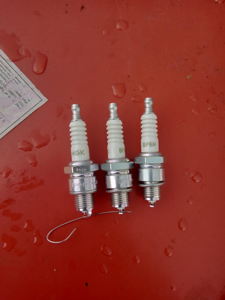

Свечи поставил вот такие.Зазор выставил 0.8мм по сварочной проволоке из нержавейки.
Если зажигание от штатных магнет, зазор должен быть как в инструкции по моему 0,5 мм .
Зазор у новых штатных 0,46 ,а у бу 0,4.Но,у штатных внутри стоит резистор,а эти свечи без резистора.Я проверял.И я ещё на левых магнетах выкинул катушки,оставил только контакты.Поставил катушки с ВАЗ через сопровождение чтобы было 14В.
Резистор на мощность искры не влияет, он только помехи устраняет и с зазором не связан.
Подскажите пожалуйста, а головы накручиваете без герметика какого либо? в книге вроде описывалось что резьба чем-то покрывается перед накручиванием головки.
Когда раскручивал,то несколько было что-то наподобие лака.А остальные сухие.Там посадка гильзы с головкой почти 45соток.А насчёт искры не знаю, запускается хорошо и работает хорошо.
