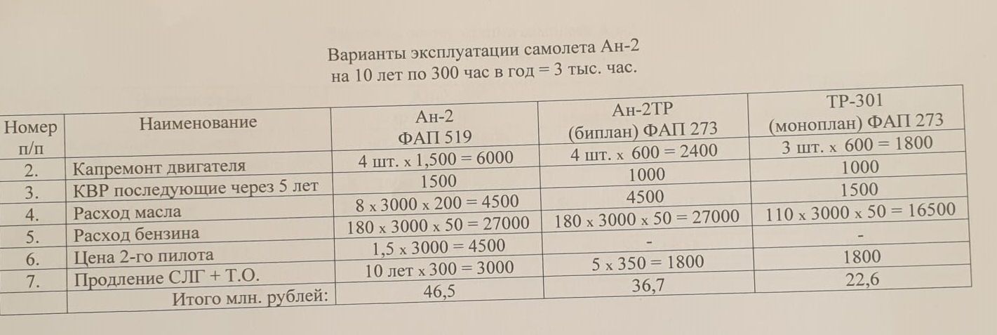

Я все больше склоняюсь к поршневым вариантам модернизации Ан-2. В 2 раза дешевле, в 2 раза мощнее, в 2 раза расход топлива ниже. Чем турбовинтовые. По просьбе одного клиент сделал таблицу эксплуатационных расходов на поршневые варианты Ан-2. Как я вижу.
