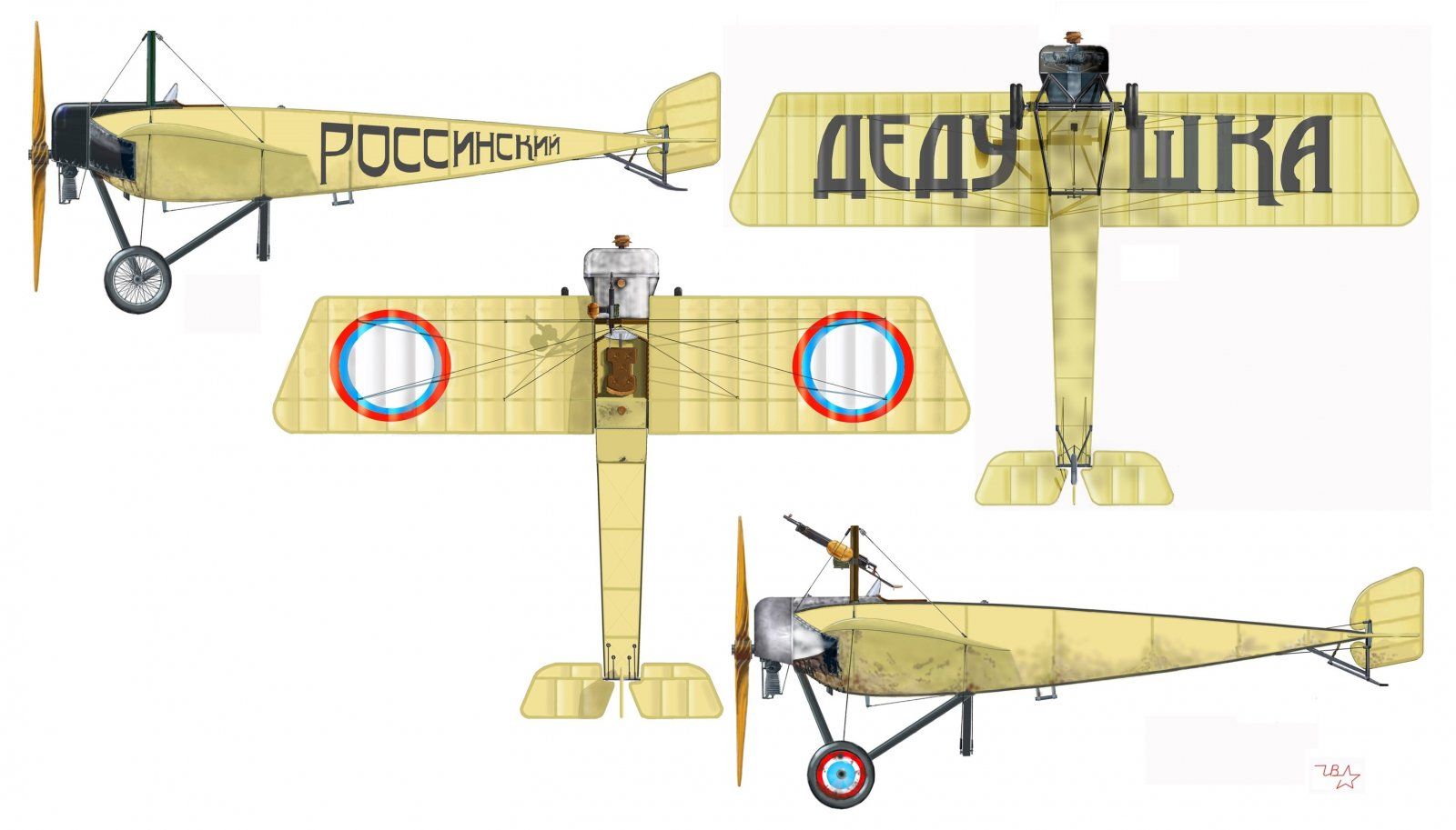

За что Моска так поиздевался над оперением!? Один только вид этого оперения отвращает от аппарата, не говоря уже о его предполагаемом несоответствии рекомендуемому статическому моменту. И широкое крыло на уровне плеч не радует конечно.🙁Для тех, чья душа просит архаики, простоты, историчности, оригинальности, правдоподобия и да что там мелочиться! удобства эксплуатации, рекомендация.
Тут можно и поспорить. Крыло как и на тех же маринах и депердусях и многих прочих, полагаю, соответствует требованиям САХ. Не забывайте также, что моська сделана с максимальной минимизацией размеров, что тоже повлиять могло. Конфигурация "плавника" вполне в духе времени, с претензией на изящество. По мне намного более оригинально, чем косой обрубок у марины, который, кстати, отвращает уже мне. К вопросу, что делить пополам, РВ или РН, думаю на тот момент еще не устоялось мнения. С точки зрения эффективности как раз, предпочтителен РВ, без которого ПЦ, а РН такая чтука, что ежели чего, то и обойдется. Вот Моска и сделал цельный. Художник так увидел, в общем.🤔За что Моска так поиздевался над оперением!? Один только вид этого оперения отвращает от аппарата, не говоря уже о его предполагаемом несоответствии рекомендуемому статическому моменту. И широкое крыло на уровне плеч не радует конечно.🙁

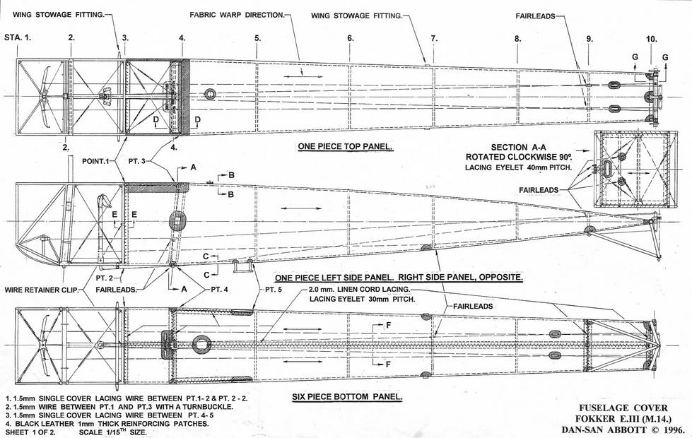

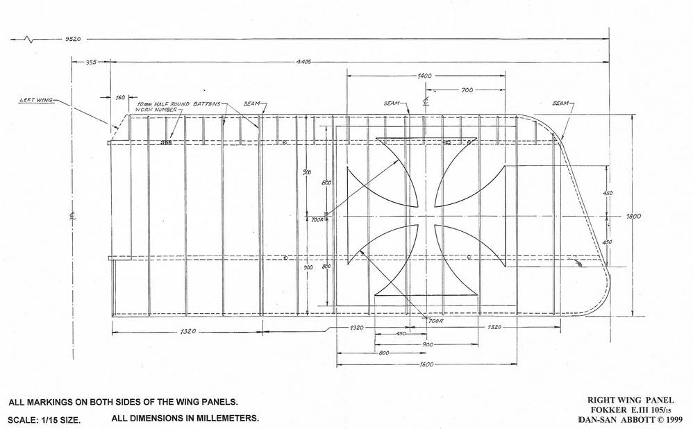

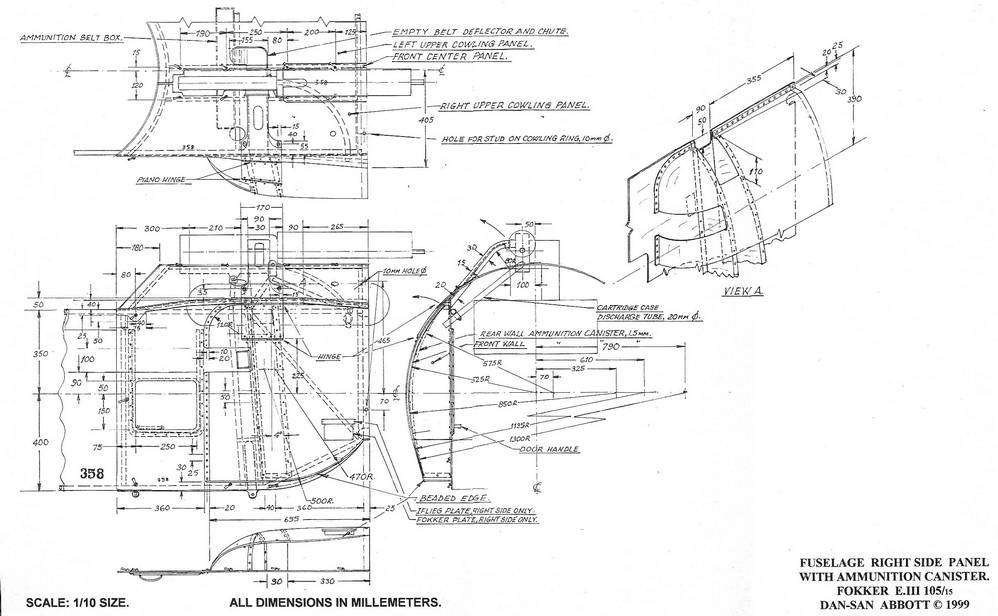

Господа, а есть еще какие то ссылки на этот проект? Интересует все из области эндекера до 115 кг, горю желанием построить что то подобное. Пока нахожу только видео с палетами этих 75% эндекеров. Если у кого то завалялись чертежи, хотя бы общий план, буду счастлив}По этой реплике много информации, да и по прайсу производителя одна из самых дешевых, чуть больше 6000 бакинских, одна беда, он в США. Хотя, можно, наверное, через посредников.
Посмотреть вложение 508177Посмотреть вложение 508178Посмотреть вложение 508180
Берёте чертежи Минимакс и из него рисуете Ендеккер или Моран Ж или Н)Господа, а есть еще какие то ссылки на этот проект? Интересует все из области эндекера до 115 кг, горю желанием построить что то подобное. Пока нахожу только видео с палетами этих 75% эндекеров. Если у кого то завалялись чертежи, хотя бы общий план, буду счастлив}
Лучше чертежи Тексас Парасоля взять, как основу конструкции.Берёте чертежи Минимакс и из него рисуете Ендеккер или Моран Ж или Н)
Спасибо. Как я понимаю это полноразмерный эндекер у 3/4 реплики пропорции вроде несколько отличаются
Хотелось бы все таки отыскать чертежи 3/4 фоккера и взять их}Лучше чертежи Тексас Парасоля взять, как основу конструкции.
Может не туда смотрю, но вроде на этом канале эндекер только на аватарке}
