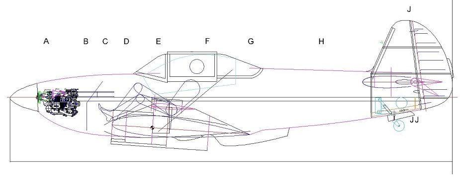

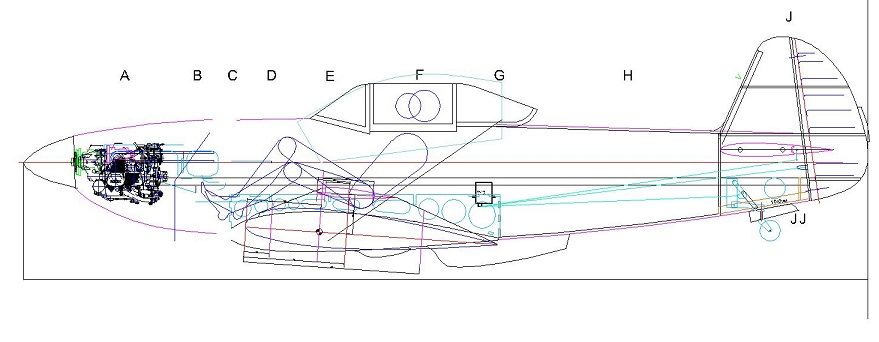

вопрос в тему. какой масштаб лучше выбирать,чтоб и смотрелся не уродски(площади не менять) и влезть в него без значка мастера спорта по гимнастике? кто нибудь прикидывал? что выходит по центровке? я так в целях повышения самообразованности
Всё относительно. Прорисовывал, например, Як-1/3/9.
В первом варианте получился размах почти 7 метров и длина 6,1 метра. Слегка "раздул" фюзеляж до ширины 750 мм. Пилот в полу лежачем - спинка 45 градусов.
И второй вариант размахом почти 6 метров, и длиной 5,3 метра. "Раздуть" можно только до 700 мм - иначе - колобок. "Морду лица" пришлось сместить вперёд по полёту - иначе пилот не влезет. Но зато, легче по весу. Крыло из 0,5 мм. дюраля выходит. Естественно всё "теорию самолёта" слегка переделал - т.е. не 100% "оригинал".
ну втиснуться сюда непросто будет.. или весь фонарь надо поднимать в сторону.
