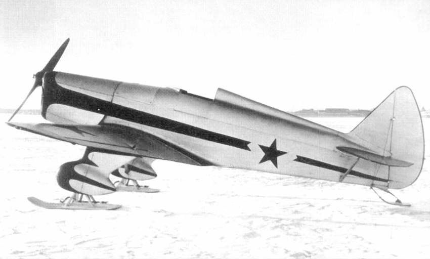

Да кстати... Под базовый тип для разных моделей Як, отлично встаёт УТ 1 имея приемушества не убираемого шасси и открытой кабины, что заметно удешевляет проект. Правда он будет чуть в другом масштабе от истребителей. Но база одна.)
Без обид, ут1 лично мне вообще не интересен, не знаю почему, не привлекает и все, не могу это обьяснить. Если кто другой возьмется - готов помочь, но сам строить не хочу, даже за деньги.
Про УТ 1 высказал о возможности на одной базовой модели иметь разные типы аппаратов и разные по сложности и стоимости ЛА.
Поэтому сначала и предлагал По-2 и УТ-2 - на выходе будут и легендарные исторические самолеты, и летающие парты, доступные кому угодно, и их не надо проектировать с нуля, по ним все есть.
По-2 огромный (условно) и чрезвычайно сложный самолёт если строить по чертежам (а строить их уменьшенные копии смысла нет), внешний вид и встречающиеся описание о простоте обманчиво😉.
Да и УТ-1 тут поэтому
Здесь соглашусь, на них по большей части много чего есть, но если делать по чертежам, то тоже офигеешь😁.

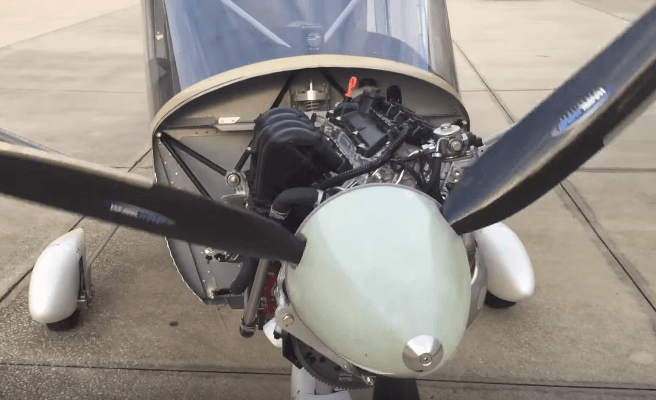

На реплику 3/4 Р-51(Т-51) ставятся Rotax 912, V-6 Honda и даже V-8 LS3 умудрились "воткнуть". Я не думаю что "морда" Мустанга шире Яка, да и на оригиналах на обеих стояли идентичные по размерам V-12 двигатели...
Я думаю, что если сделать правильную автоконверсию двигателя Subaru или Honda, то их тоже можно ставить на эти реплики. Америкосы на них тоже летают...
Радиаторы нужно только перенести под двигатель.
Да, и убирающееся шасси не является хоть сколь либо значимой проблемой.

УТ-1 имел множество вариантов моторов и задокументированное бре применения. Я сам довольно холодно дышу к нему т.к. это в основном пилотажный самолет. Версия под упрощенный пилотаж с длинным носом есть, но о ней много противоречивых данных, в основном потому что разные версии в документах не разделялись.

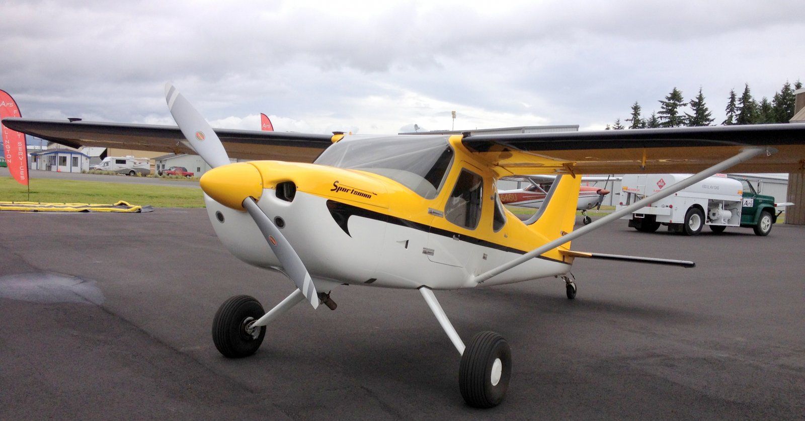

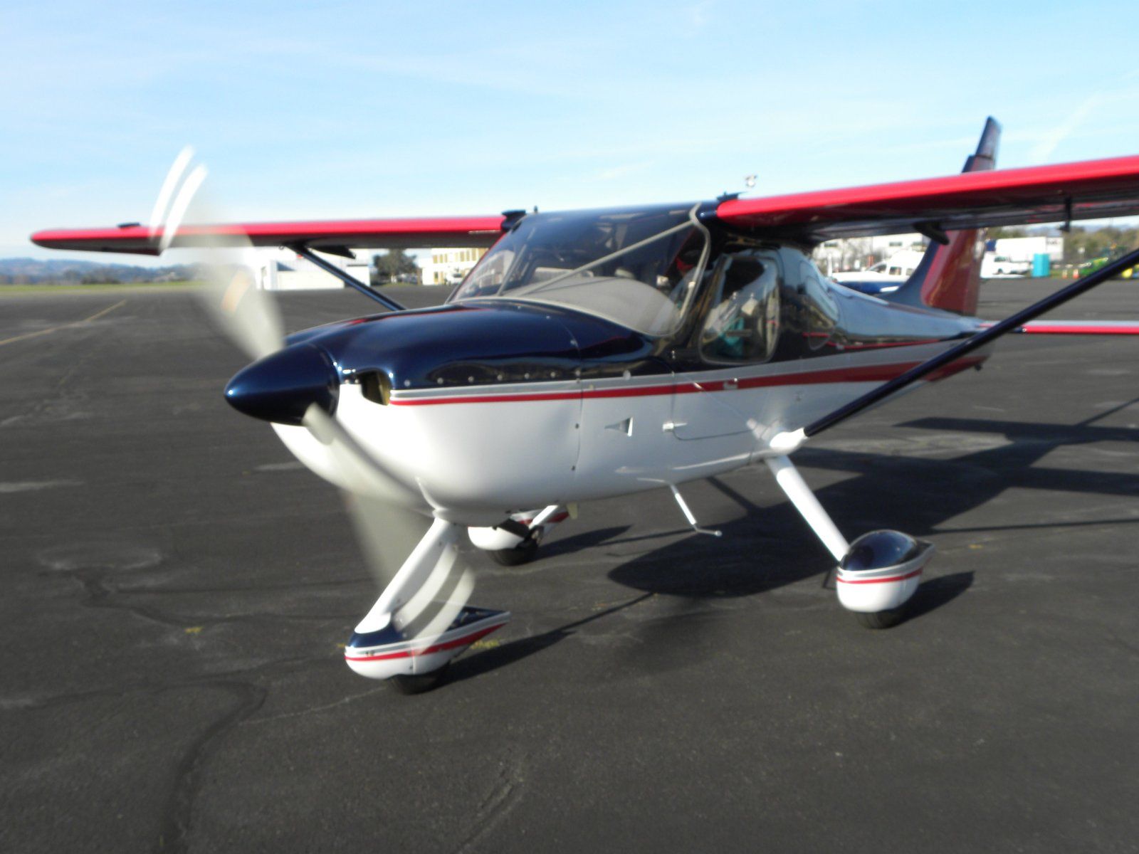

Реплики самолётов(поршневых истребителей) Як, Ла, Лагг и Миг, а так-же немецкие Bf-109, Fw-190 и английские Hurricane, Spitfire можно собирать из одного "базового" КИТа. Для реплик Bf-109 и Spitfire на "базовом" каркасе фюзеляжа будут установлены дополнительные кронштейны крепления основных стоек шасси. Так сделано на КИТе самолёта Glasair sportsman - там на каркасе фюзеляжа установлены все узлы крепления шасси, как с хвостовой опорой, так и передней стойкой шасси. Строитель этого самолёта при покупке КИТа выбирает - какое шасси ему надо, он даже может купить оба комплекта и менять конфигурацию шасси в процессе эксплуатации самолёта.
