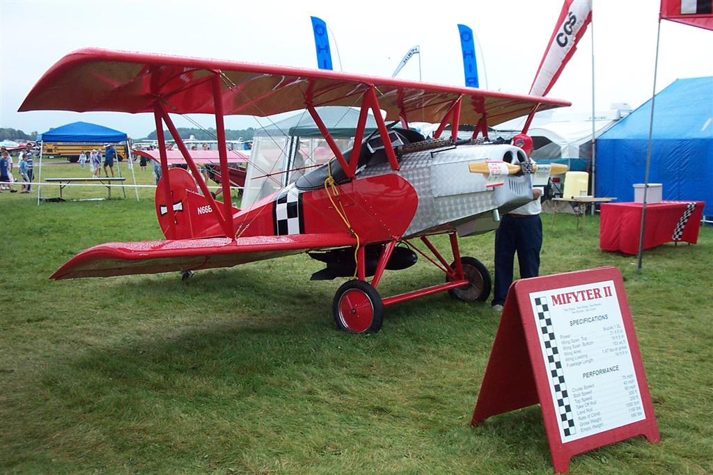

И всётаки меня умиляет одно. Если человек взялся за строительство самолёта по чертежам ли, по своей ли собственной конструкции, какая разница от реплики??? Что то Кашу в головах наваривают стереотипы. Скажите Техас парасоль или тот же Питенпол или та же Газелия 2 или Корби или Колибри чем отличается по сложности от РЕПЛИК?... Ведь вы же строите те же реплики..часто внося свои изменения до неузнаваемости)) .. Не так ли? Так давай те о конструктивных вещах подумаем.

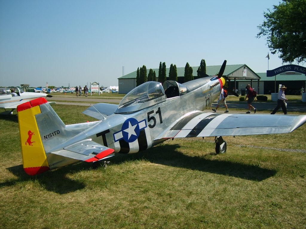

Общий вид конструкции 75%(3/4) КИТа самолёта-реплики Titan T-51 Mustang. Её можно взять за основу для создания "базового" КИТа реплик самолётов Як, Ла, Миг и многих других:

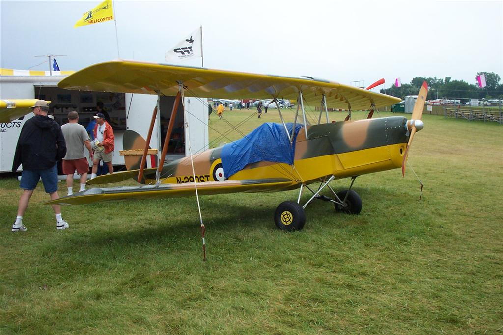

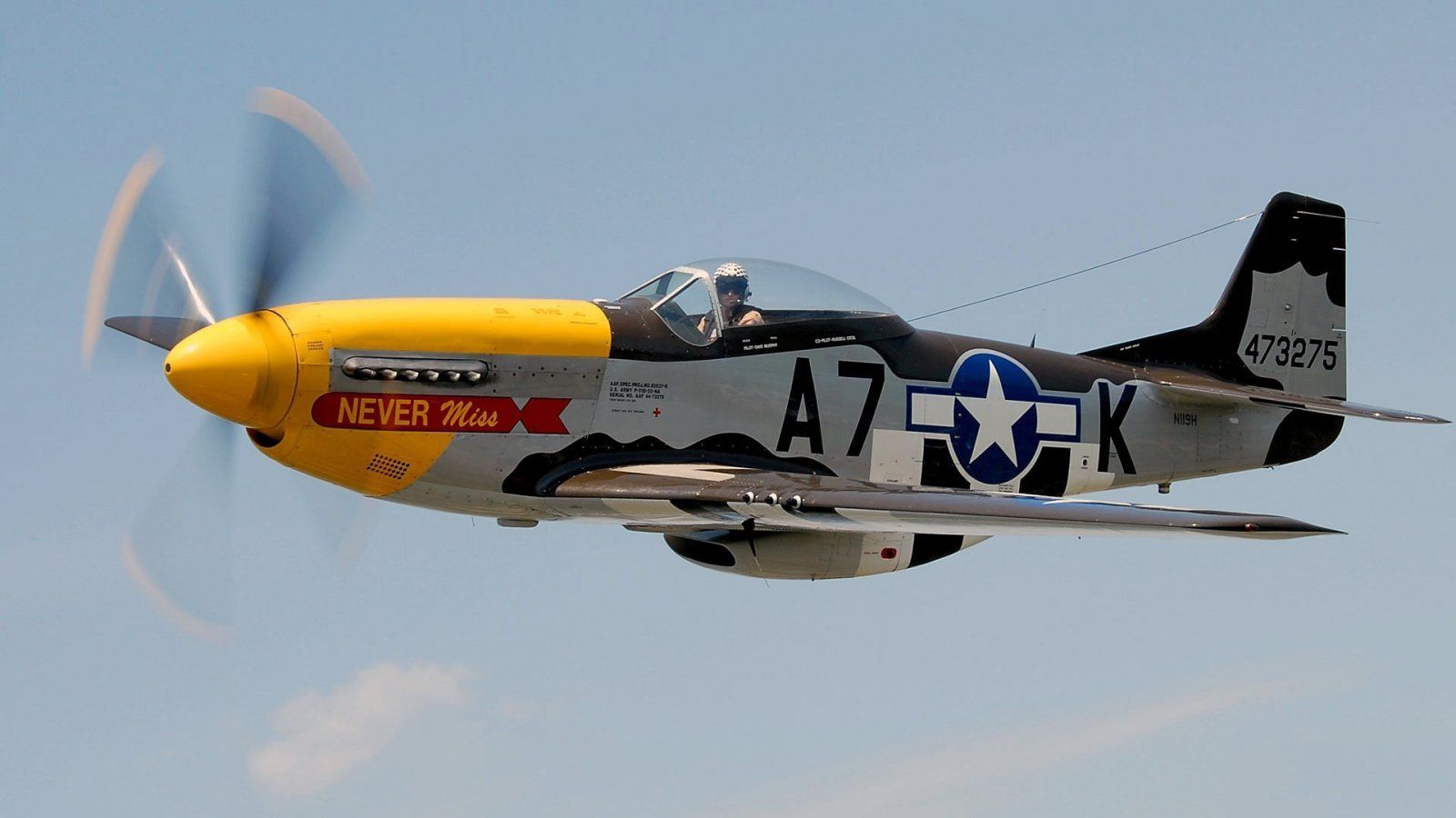

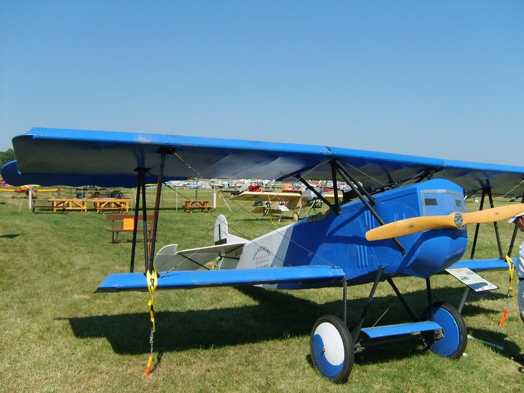

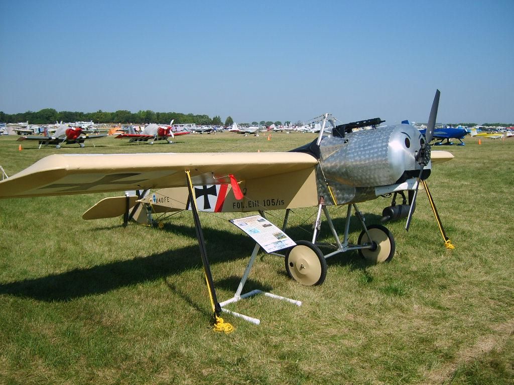

Несколько фотографий летающих реплик и настоящих самолётов, которые я сделал на выставках Sun-n-Fun и Oshkosh, лет 15 назад.

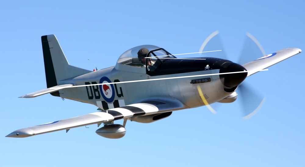

Видно же, насколько Т-51 отличается от Р-51: капот и нос вообще, вынос основных стоек, фонарь. конечно. Кстати, если б делали модификации Р-51А,В,С, то мороки с фонарём убавилось бы.

я вот сколько смотрю на Титан не пойму зачем размах подрезали?

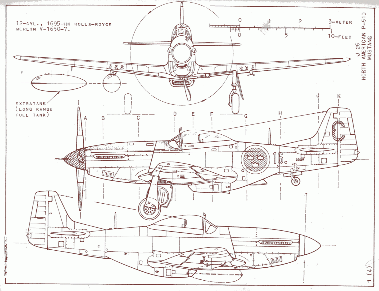

Есть небольшие отличия, но для реплики думаю что не "смертельно" - для сравнения прикладываю чертежи "настоящего" Р-51. Титан делает и В модификацию Т-51В. Размах крыла Титану Т-51 не подрезали, просто профиль крыла толще по масштабу.

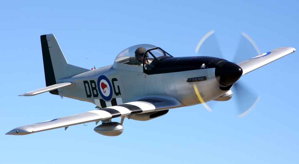

"Титан"-конечно же очень неплохая реплика. Видно, что очертания носа не соблюдаются из-за использования металла для капота. В чём проблема делать платиковые капоты?
Также заметно отсутствие плавного перехода от форкиля к килю. И сам киль, с меньшим сужением, вроде бы. Кронштейны закрылков-уже мелочи.
При уменьшении размеров реплики, неизбежно придётся корректировать почти все параметры: форму, площади, плечи и т.д.
100%-ую копийность не удастся соблюсти, про кабину ( кокпит ) вообще молчу...
Не факт, что неизбежно. Диапазоны А го, Вво, центровок достаточно широки, бывает, что хорошо летают и самолёты с отклонениями оных от рекомендуемых значений, а диапазон центровок зависит и от эффективности РВ.

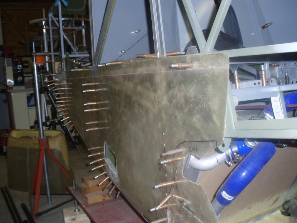

У Т-51 обтекатель радиотора, который занимает почти всю нижнюю часть фюзеляжа(от центроплана до хвоста), сделан из стеклопластика, но стеклопластик тонкий и весит не больше чем дюраль. А вот капоты из тонкого стеклопластика не получатся, их нужно усиливать(пенопласт ставить нельзя) и поэтому они получатся тяжёлыми. Наверно поэтому решили делать капоты из дюраля...

Да, я заметил что низ из пластика. Капот из углепластика, при равном весе, может иметь вдвое большую толщину, чем алюминиевый, ещё использование пробки в качестве заполнителя позволит легко делать 3-х слойку, и прирост веса будет небольшим. А жёстких границ по весу тут нет.

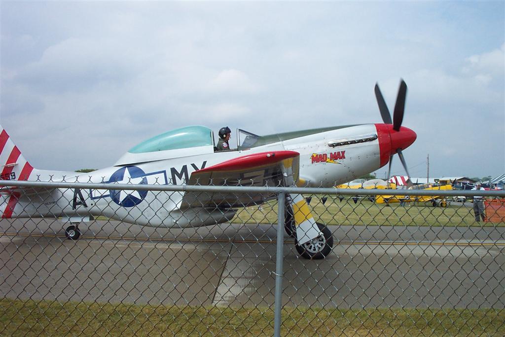

На Т-51 основные стойки шасси немного смещены назад(как Вы заметили) из-за конструкции крыла и самолёт имеет тенденцию "клюнуть" носом при торможении, при резкой даче "газа" на взлёте или "гонкой" двигателя на земле - та-что вес носовой конструкции на нём критичен.

Как заметил КАА, основные стойки шасси. на Р-51(оригинал) крепятся ближе к передней кромке центроплана крыла, а на Т-51(реплика) ближе к лонжерону и соответственно колёса основных стоек на нём немного смещены назад. Это делает нос самолёта более "тяжёлым"(плечо длиннее) на земле, а с установкой большого двигателя(прототип был рассчитан на Rotax 912) GM V-8 LS делает центровку самолёта ещё более передней. Лен(мой знакомый в США) даже перенёс аккумулятор и электро-гидронасос в самый хвост своей реплики Т-51, что-бы как-то компенсировать этот момент.
А так Т-51 очень похож на "оригинал"(Р-51), особенно в полёте 🙂

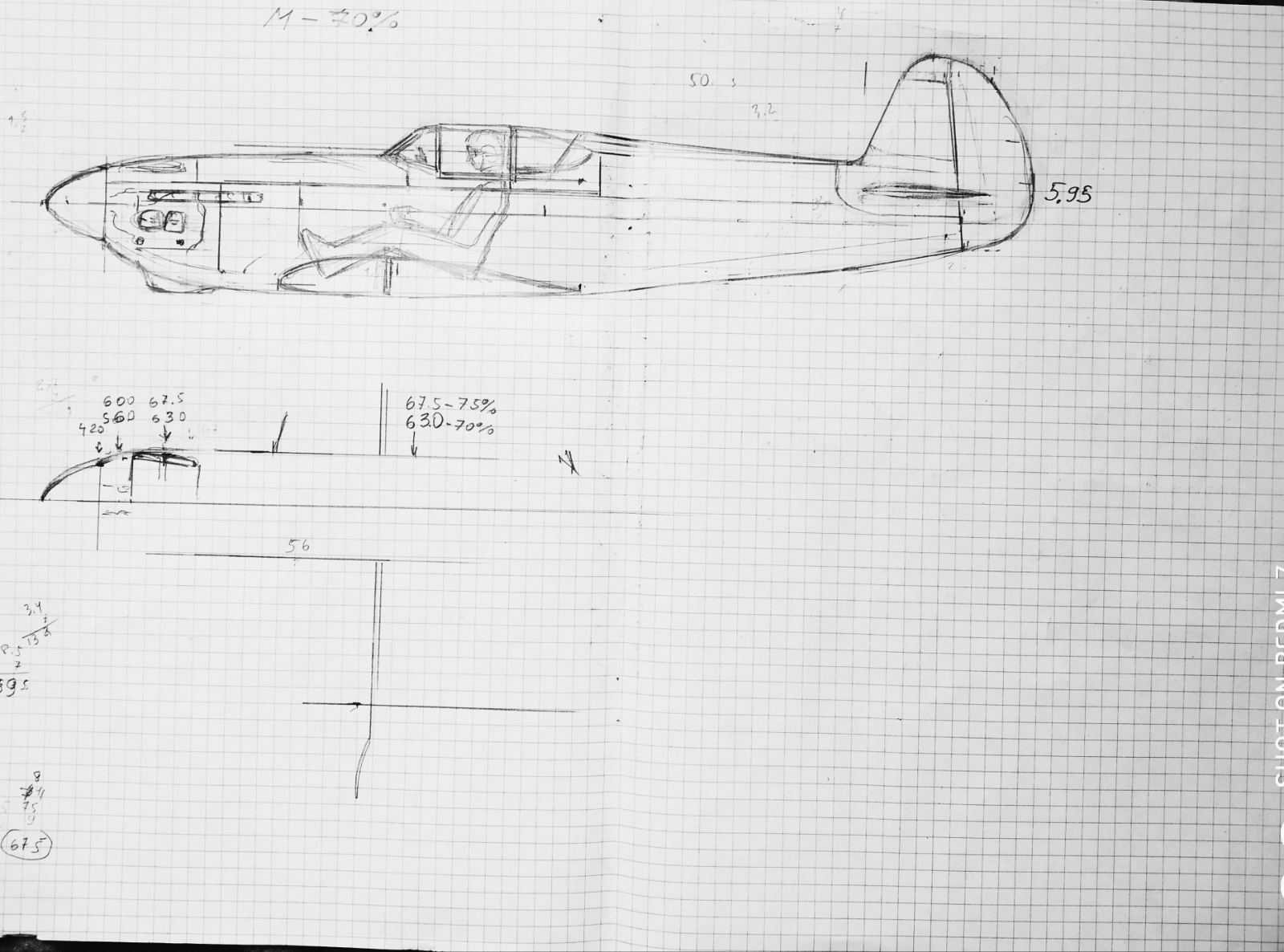

Прикидочно р912влезает с лёгким раздуванием, до 30 мм в районе головок для аппарата 70%от оригинала. Для 75% свободно встаёт.
Два контура в районе головы это линии "оригинала"70% и верхний для реальной посадки пилота в кабине. Нарисован пилот подтрост 1,85... 1,9м.
Размеры для 70%. Длина 5,95м. Размах 6,8... 7м. Площадь 9... 9,5м2.
Для 75%. Длина 6,4м. Размах 7,2.... 7,5м. Площядь 10,5.... 10,8м2.

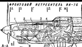

упрежду вопрос о обзоре вперёд.. Добавлю фоток для размышления.
На мой взгляд - гаргот это лишний вес и минус в обзор, может всё таки с сторону Як-3/Як-9 посмотреть?
Там и нарисовано в варианте Як1... 9... 3., водотрадиатор не показан. Это на выбор. Вес гаргрота не большую разницу имеет. . Здесь же не 115кг. И разница от силы 1... 1,3кг.)
