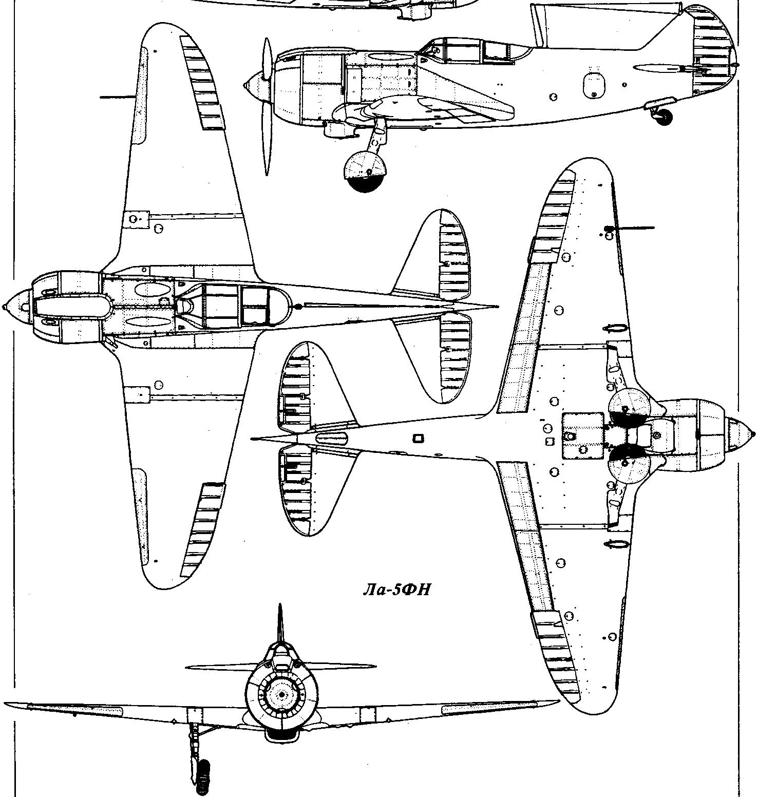

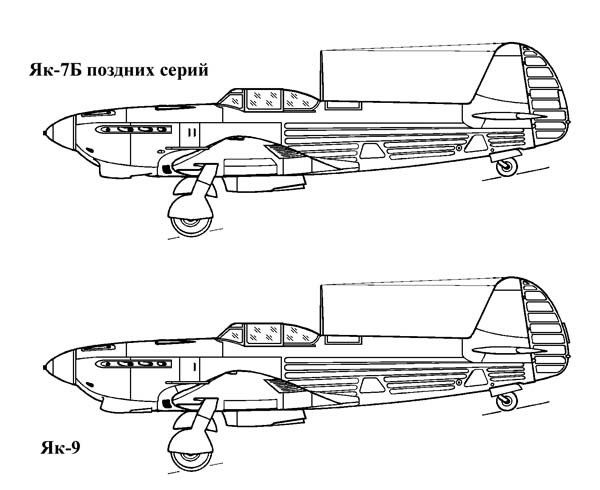

Хорошие чертежи! Главное - читабельные!!! Где взял? Сразу руки зачесались нарисовать в 3D не слишком прибегая к фантазии.))
Есть хорошие люди на нашем форуме)))
Все самолёты хороши. Вопрос личного предпочтения, я думаю.
по возможности я отдал бы предпочтение як-9 или ла-5-7. с детства в душу запали. что то в них есть. и это легендарные самолеты,от которых зависел исход войны.
При желании и фонарь вполне вписывается. Размеры этого самолета-длина 4,57 м. Размах 6,4 метра. Почти Арго-02. Но как гармонично вписан фонарь

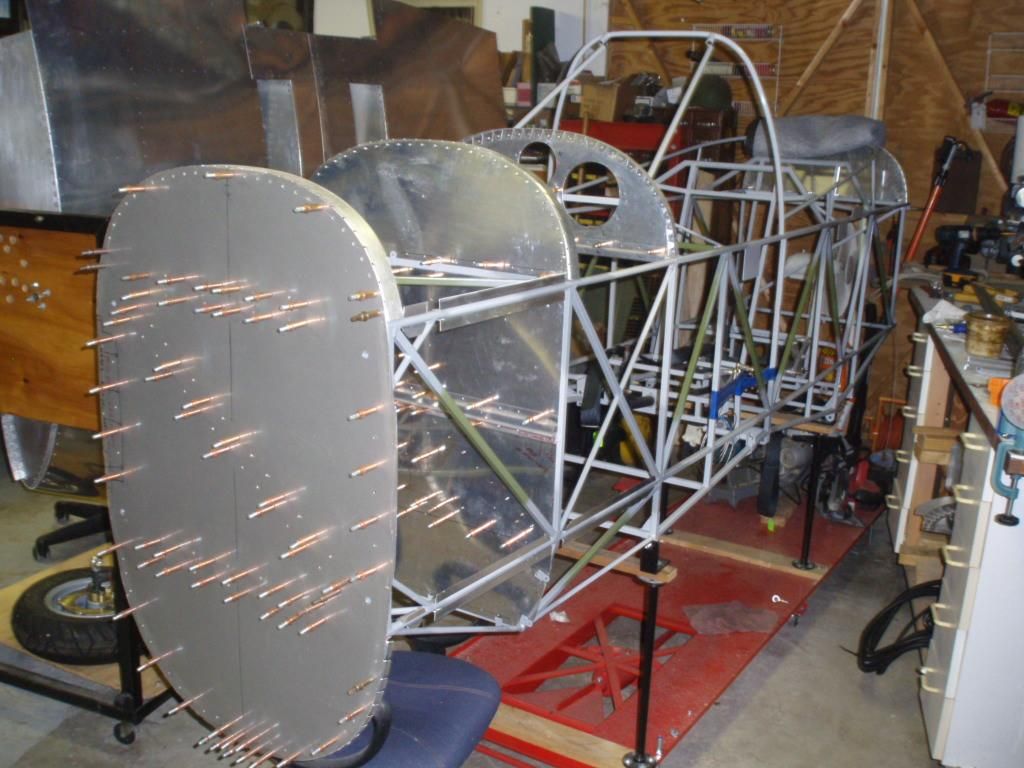

Сварная ферма, я тоже думал об этом. На нее надеваются недошпангоуты, берущие только аэродинамическую нагрузку, и обвод.

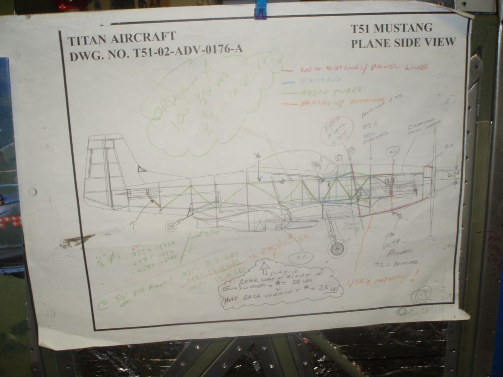

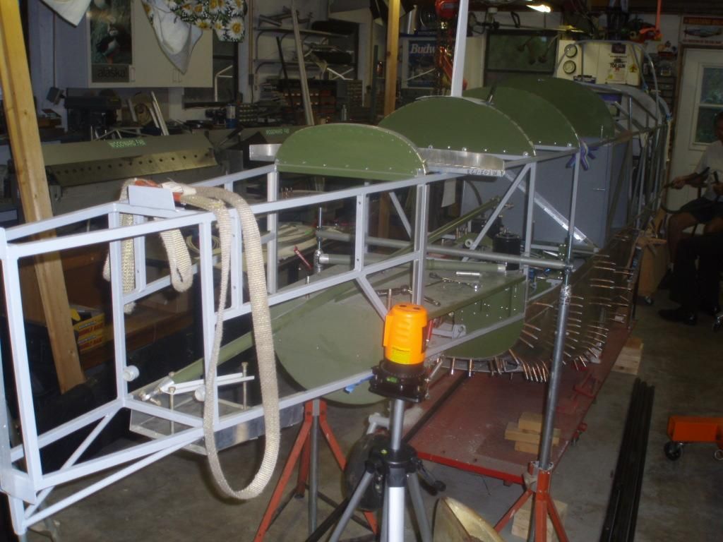

Так в принципе и делают уже давно:

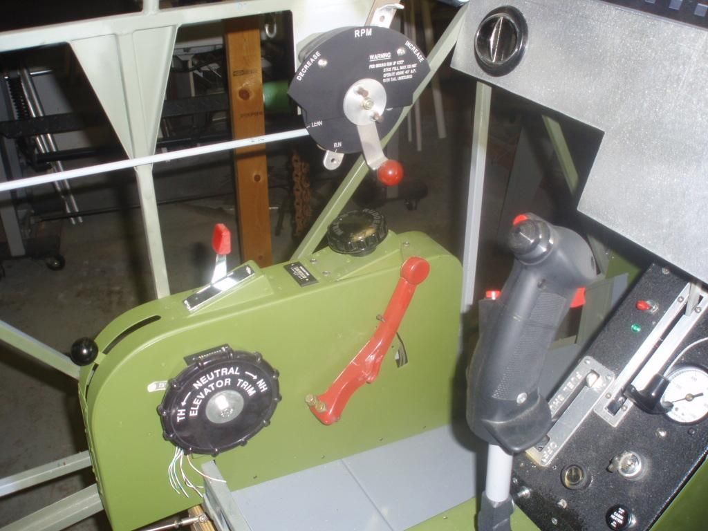

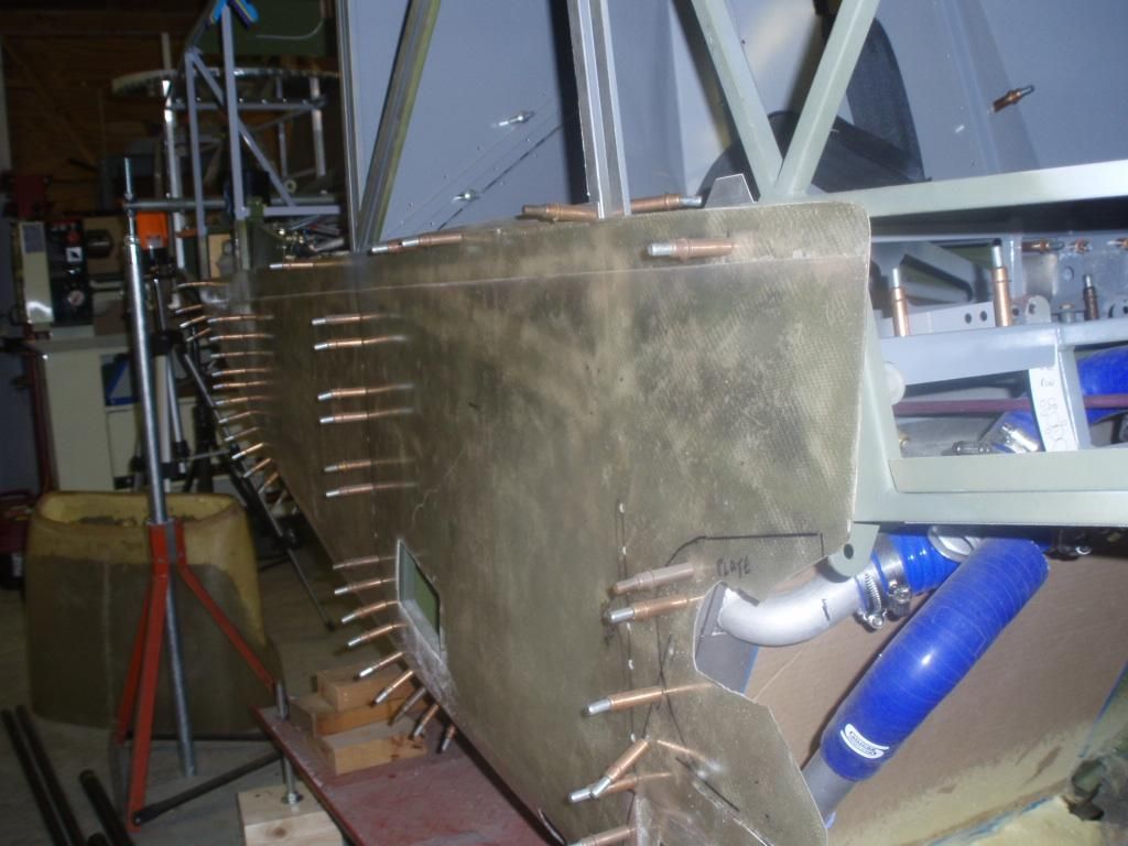

Ещё несколько фото самолёта реплики Титан Т-51(3/4 Р-51 Мустанг) моего знакомого в штатах, который он строит из КИТа:

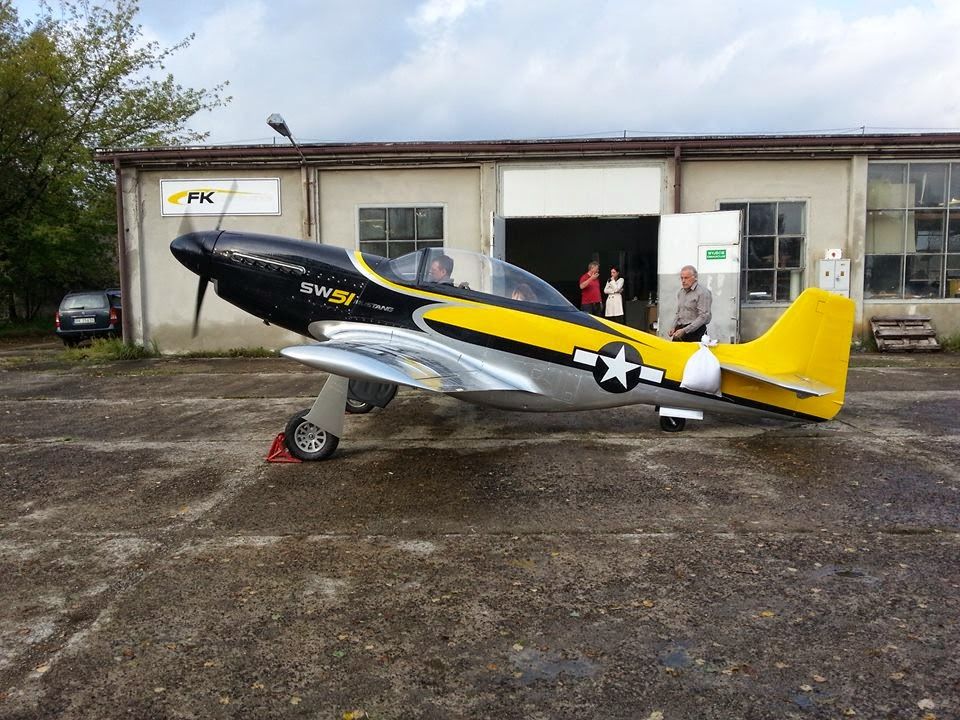

Вышепоказаный Титан Т-51, прямо скажем не апечатляет внешним видом. Вроде и небольшие отличия в очертаниях от оригинала, но нет уже его изысканной красоты. Это как "Москвич-402" похож на "Волгу" ГАЗ-21, но совсем не она. 🙁 В основном вид портит нос.

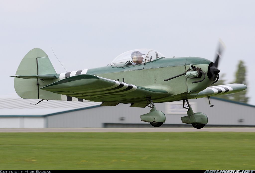

Другое дело - немецкая угольная реплика SW-51 в классе ультралайтов (!) 😵 Если бы не увеличенный фонарь на двоих, то был бы идеален.
