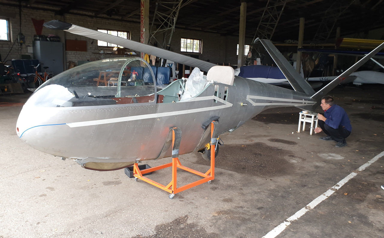

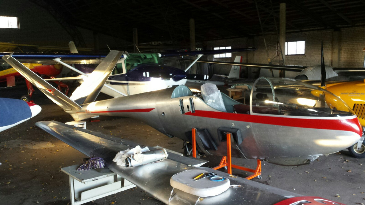

Сначала о покраске планера осенью прошлого года, пока решались другие технические проблемы.
Задумка была в том, что нужно как можно более аутентично восстановить покраску того времени, когда планер летал в вильнюсском аэроклубе. Старых фото мало, и они плохого качества, а после смывки краски предыдущим владельцем, в некоторых местах было проблематично точно восстановить точные линии контуров некоторых элементов покраски, например название планера…

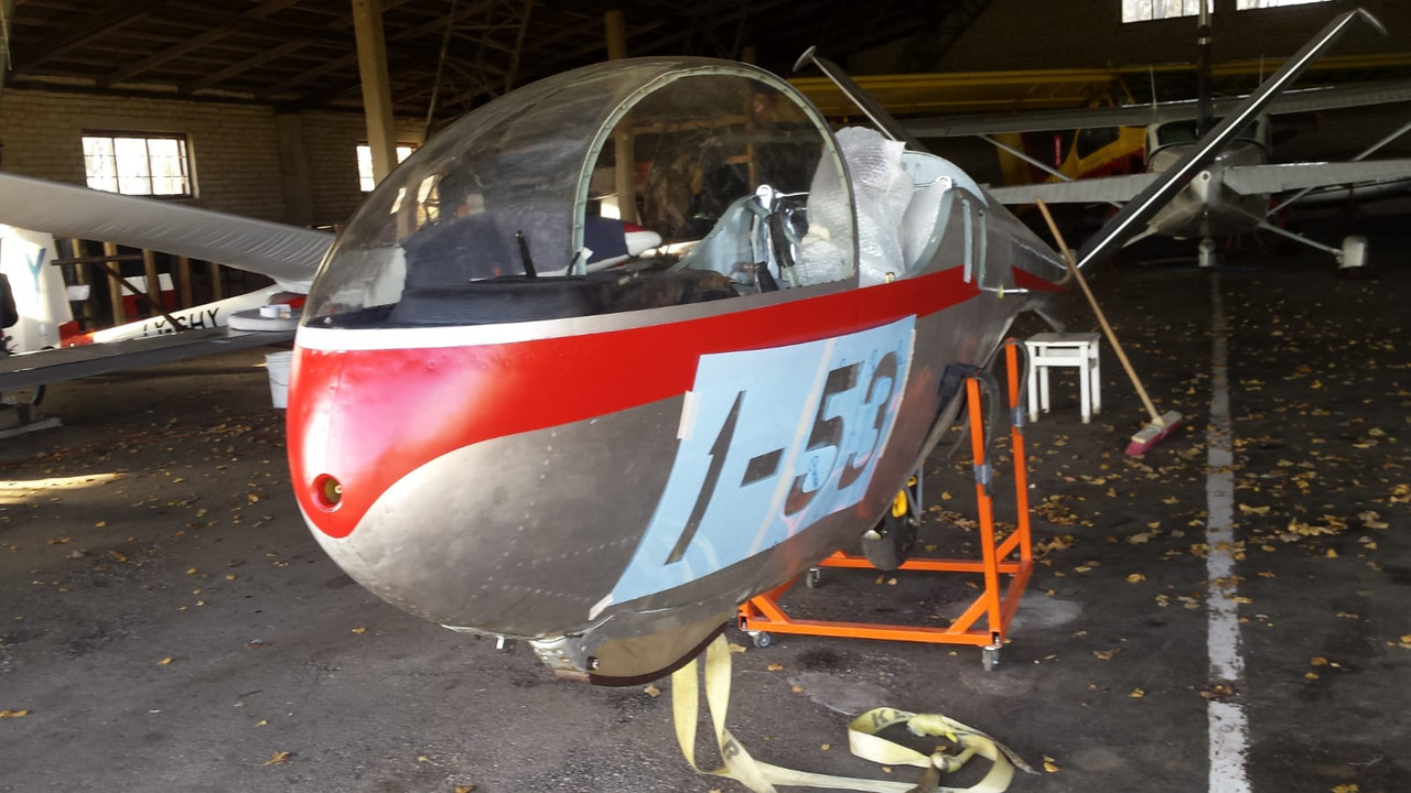

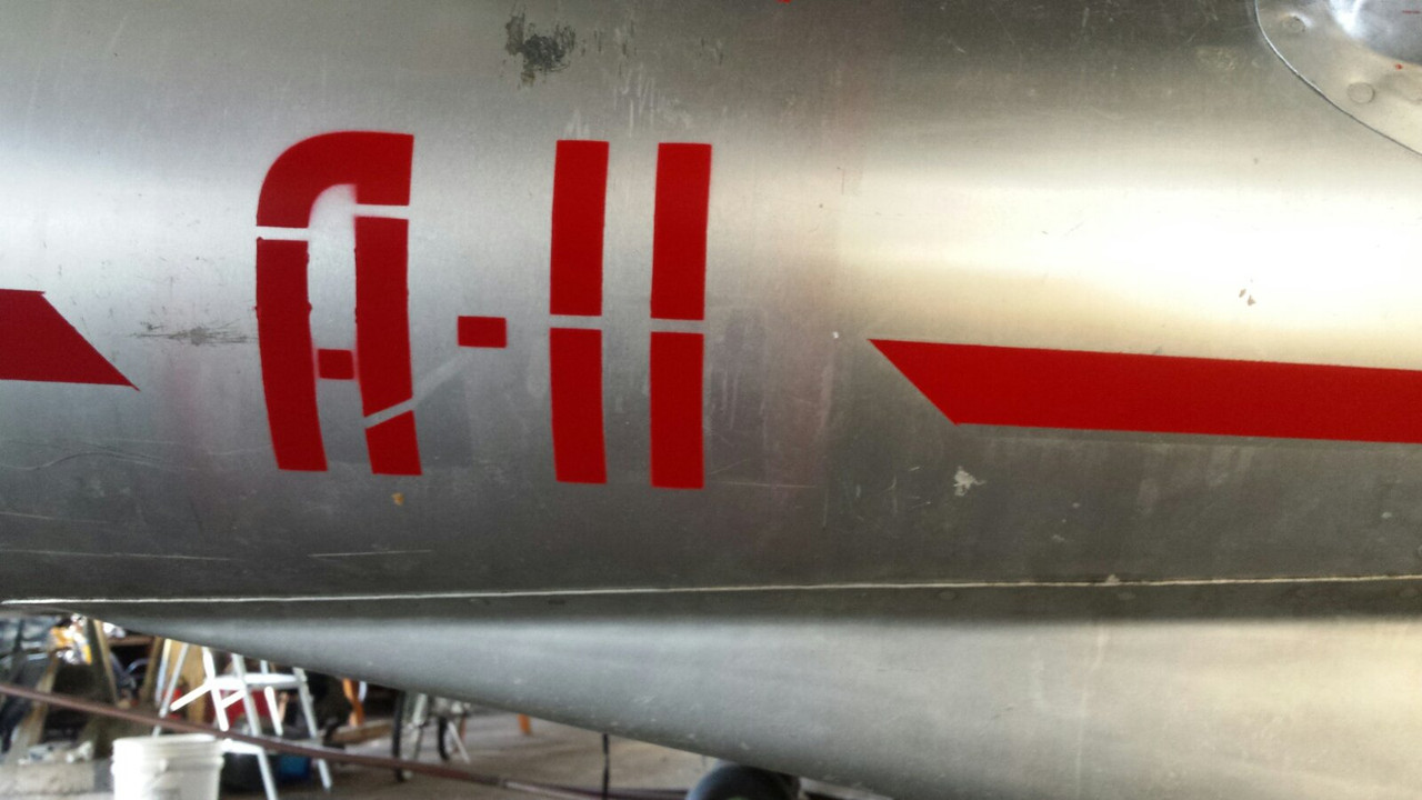

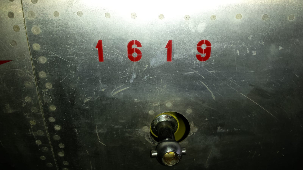

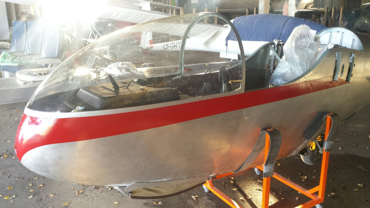

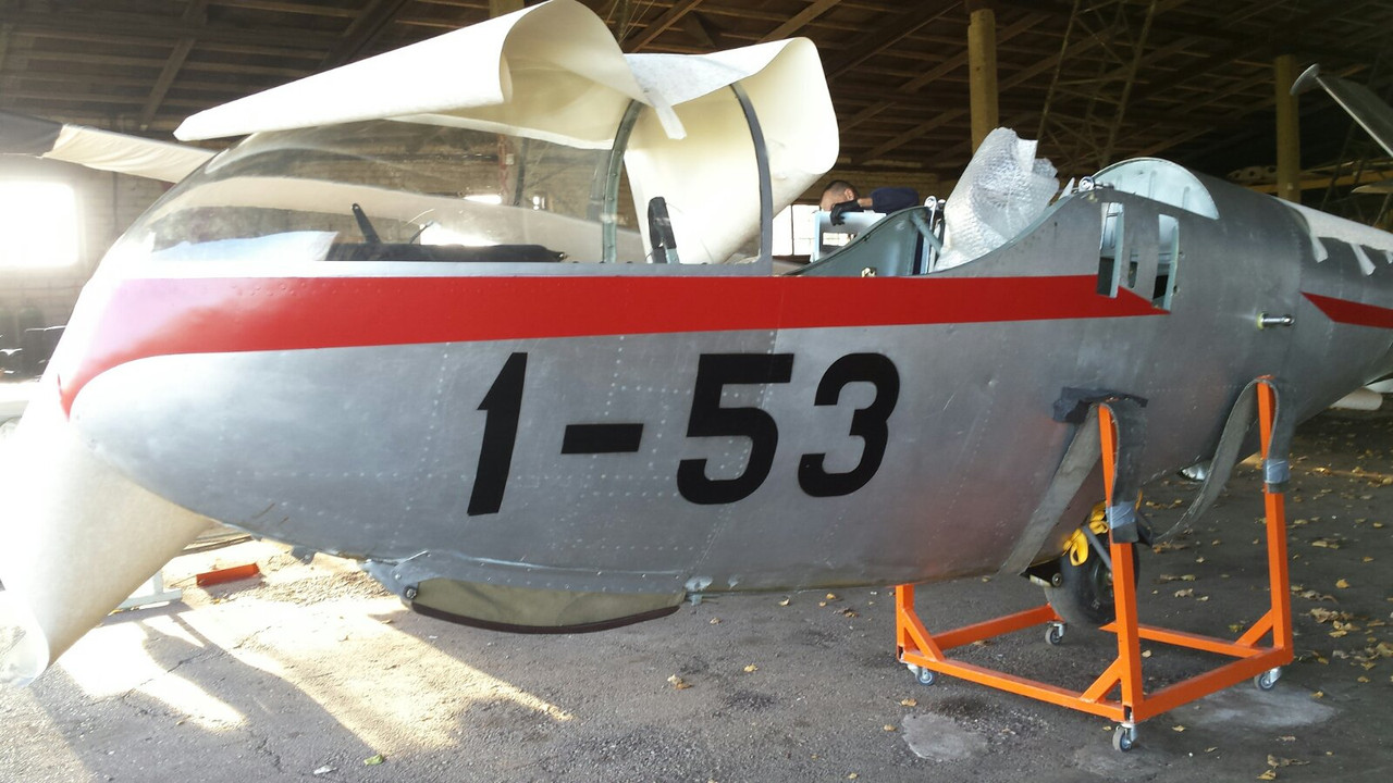

Красные линии и название планера на фюзеляже:

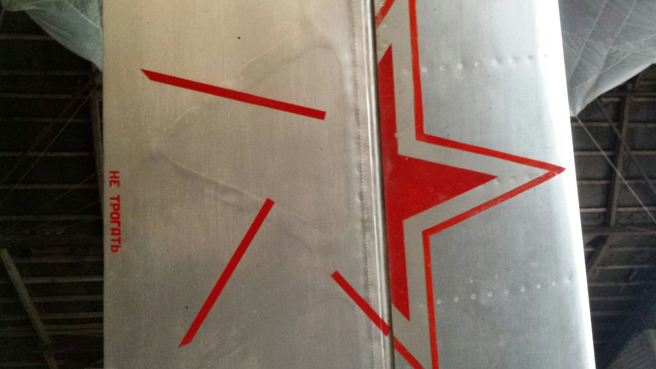

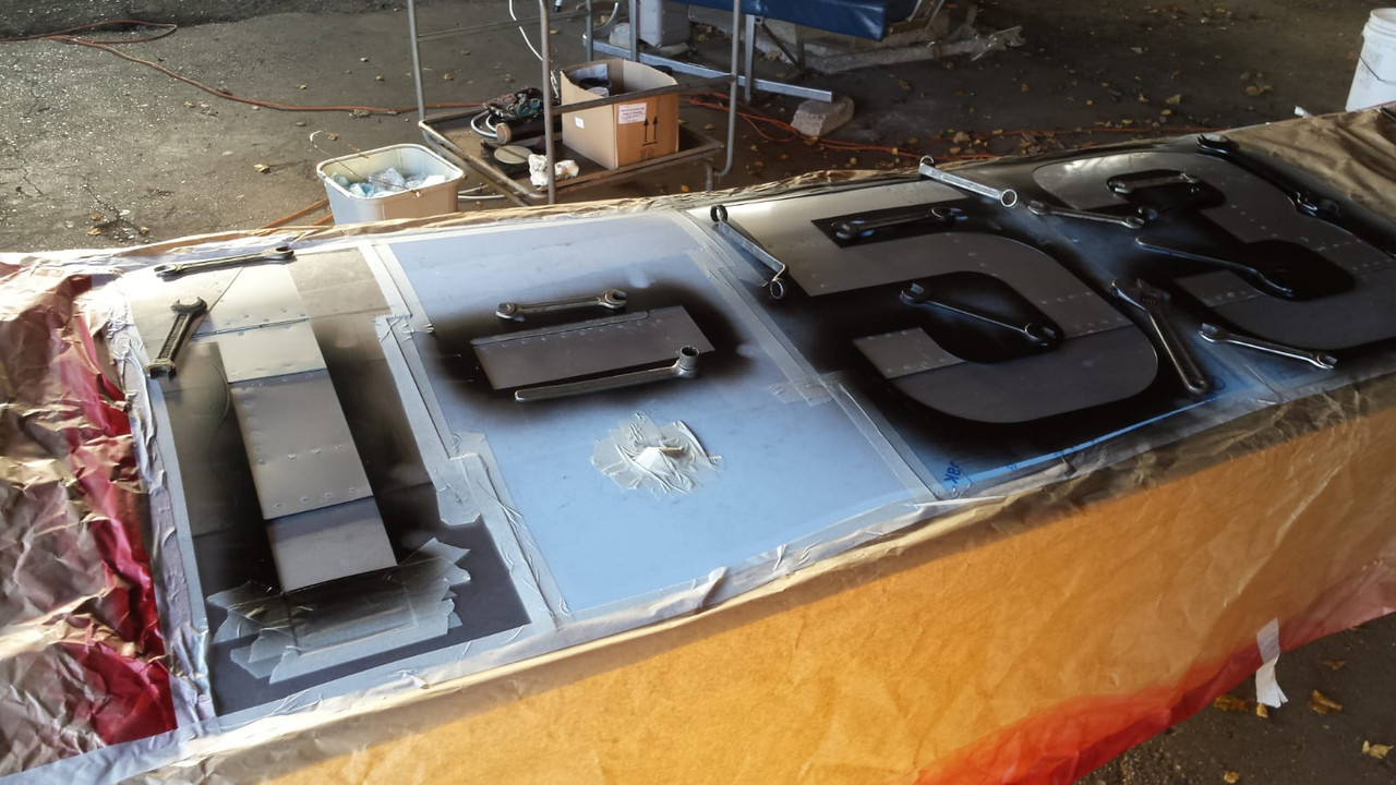

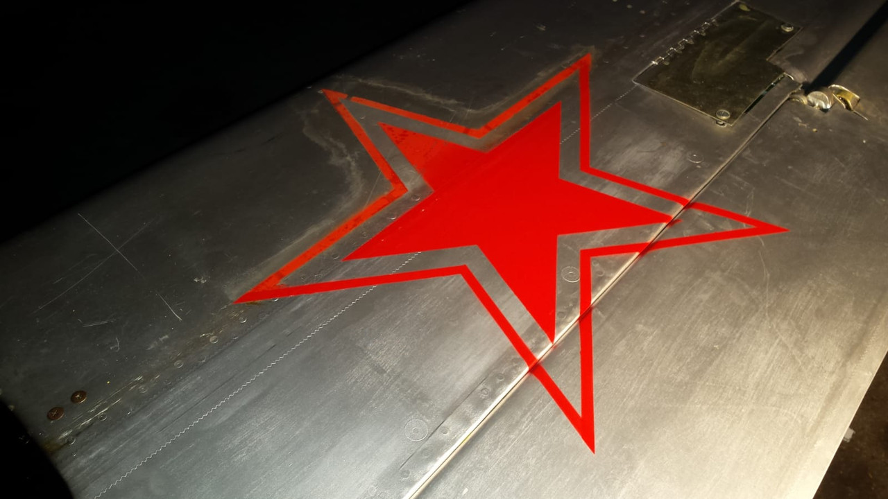

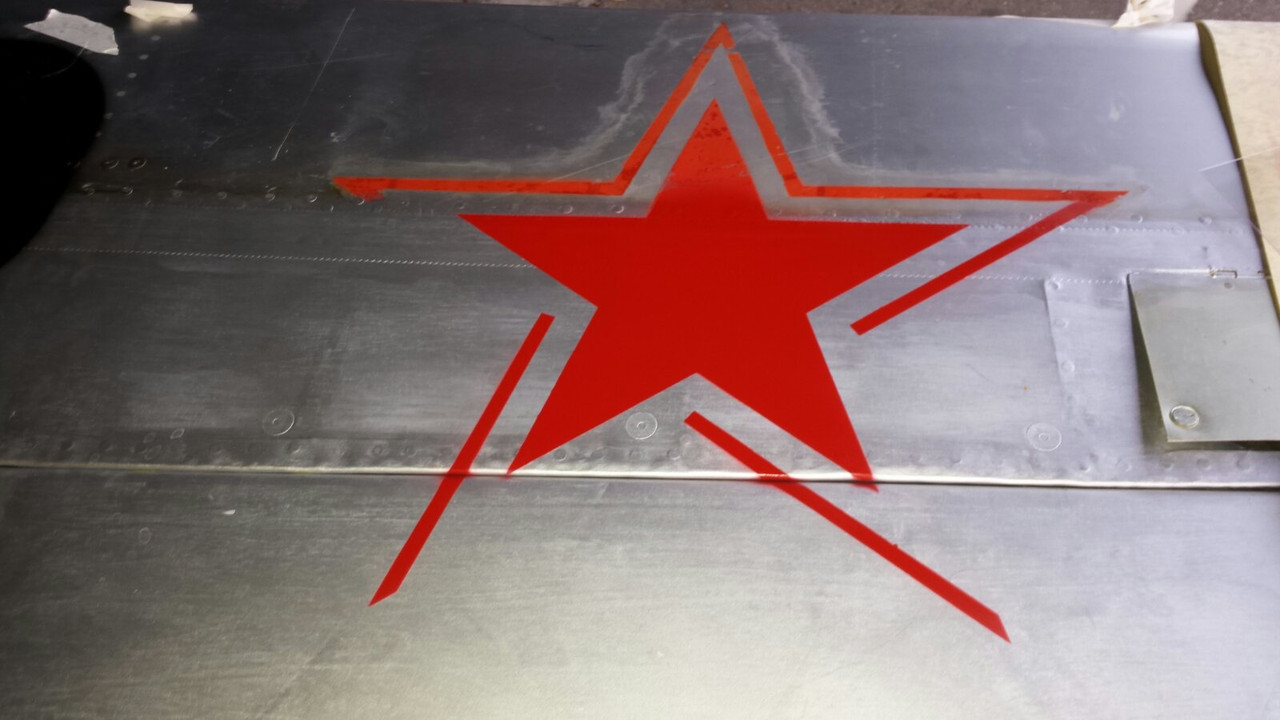

Альгимантас решил не смывать оставшиеся части старых опознавательных знаков и регистрации, а докрасить недостающие части. Почти все то, что осталось от звёзд, неплохо сохранилось. Естественно, те их части, которые были на рулях управления и закрылках, ушли со старым полотном…

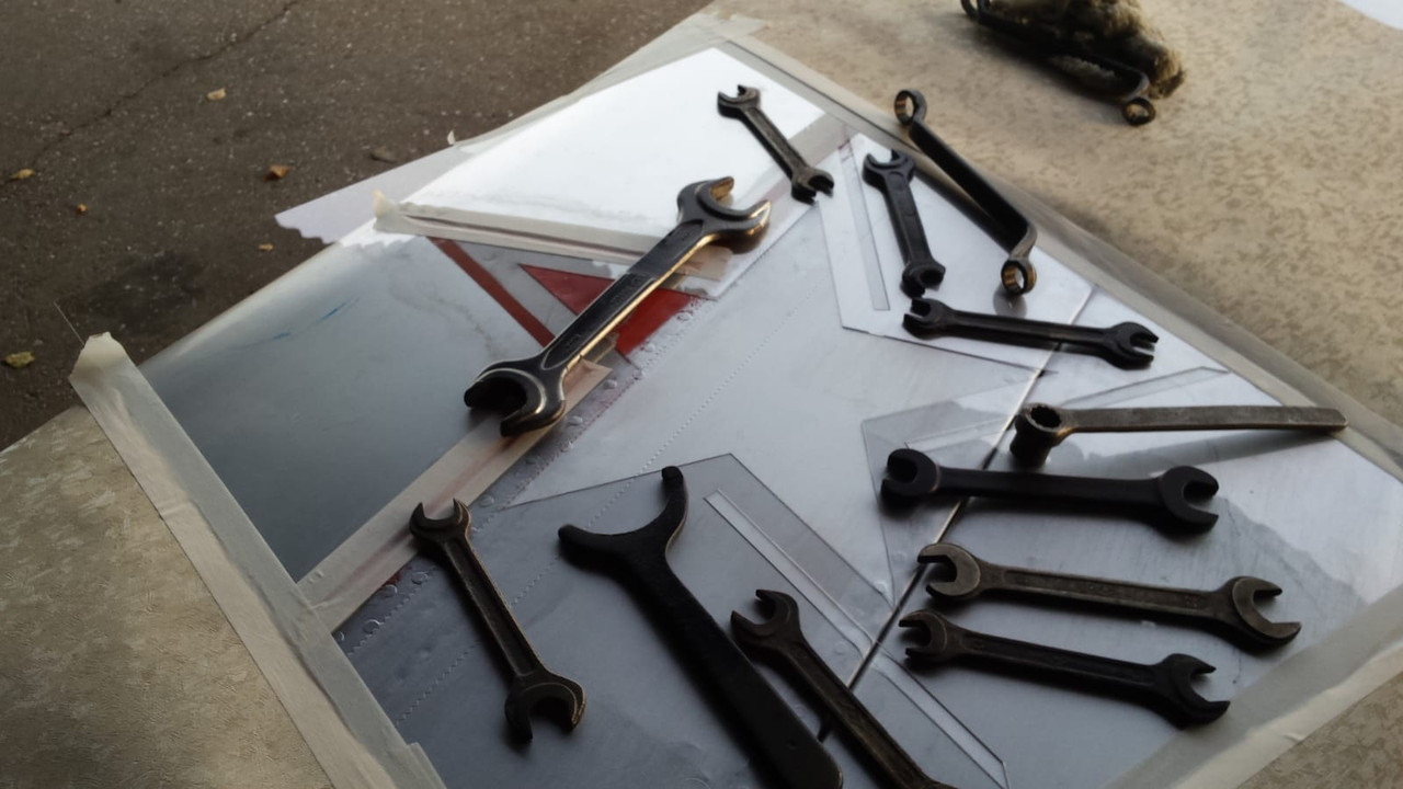

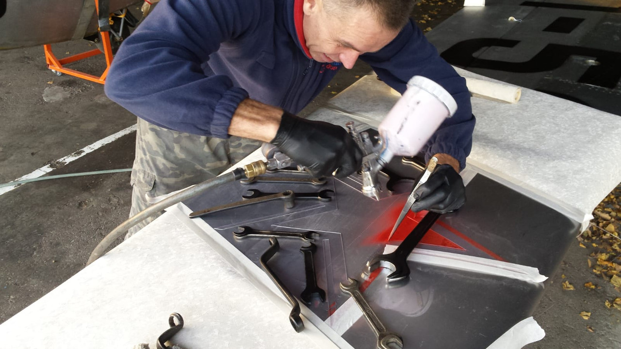

Прижимать трафареты пришлось подручными средствами 😆

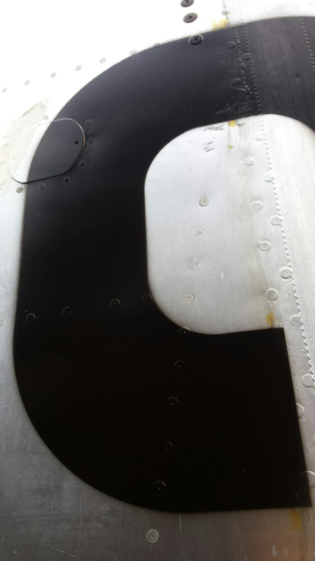

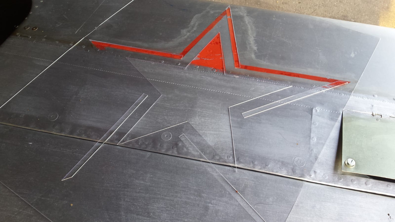

Звезду красили двумя трафаретами, так-как невозможно сделать один трафарет окантовки звезды без разрывов:
Окончательный результат после второго трафарета:
Интересно то, что на этом планере в окантовке звезды не использовалась белая краска. Такое было и на «Бланиках», но на них вообще не использовалась никакая краска внутри окантовки. А здесь вместо белой было покрашено серебрянкой на металле, а полотно само собой красилось серебрянкой.
Но официально же красная звезда как опознавательный знак должен был быть с белой окантовкой внутри? 🤔

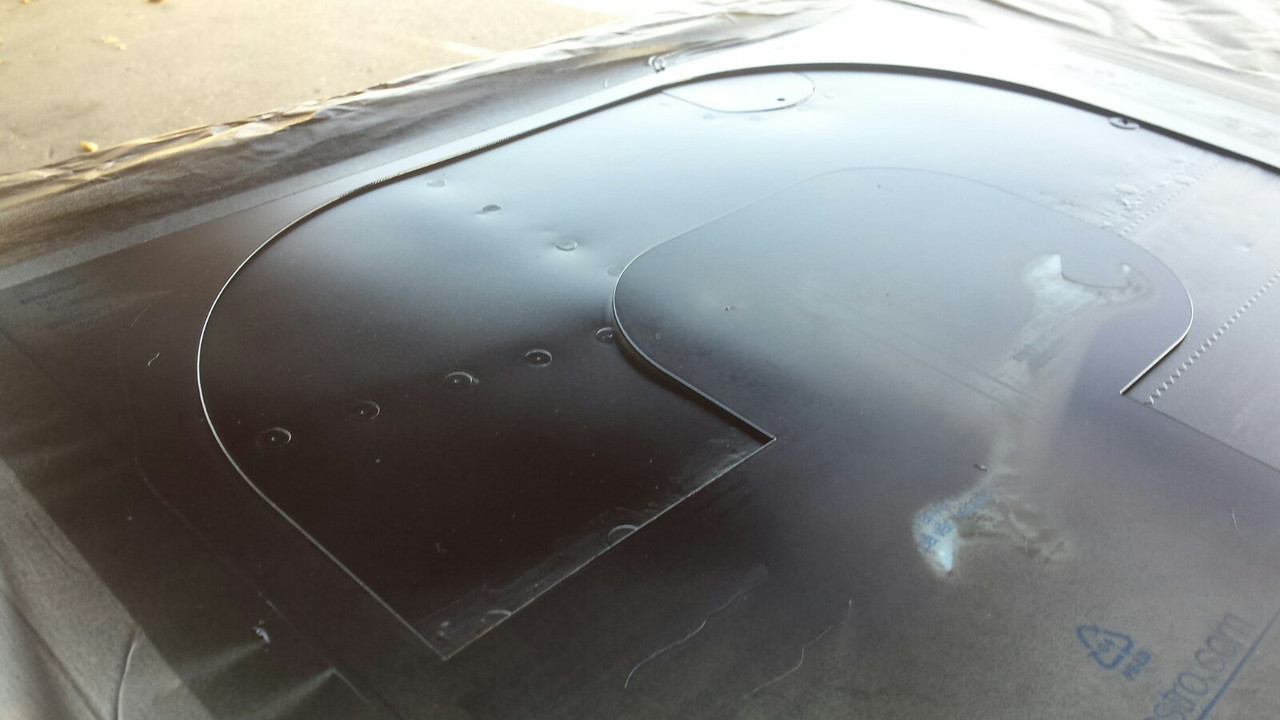

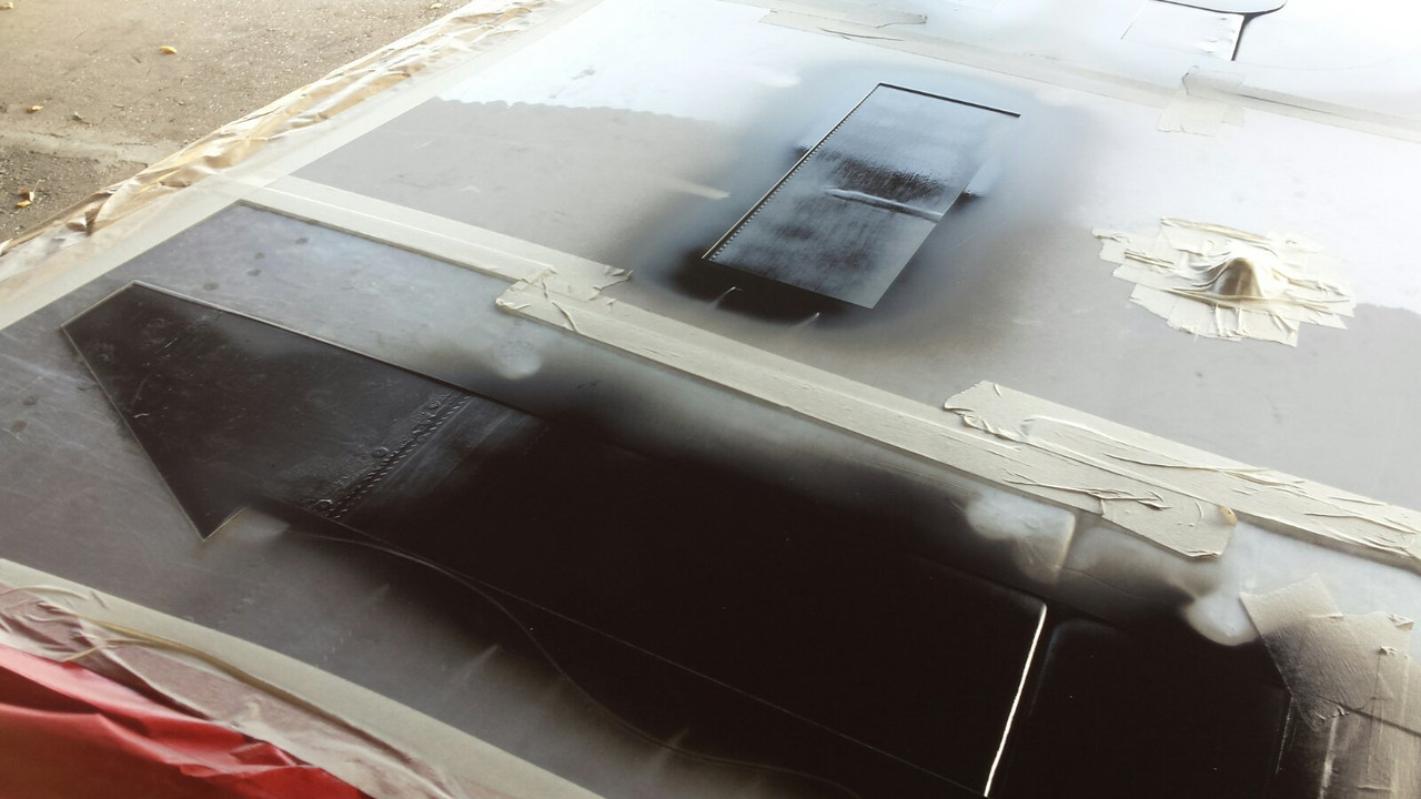

Звезда после первого трафарета на хвостовой части:

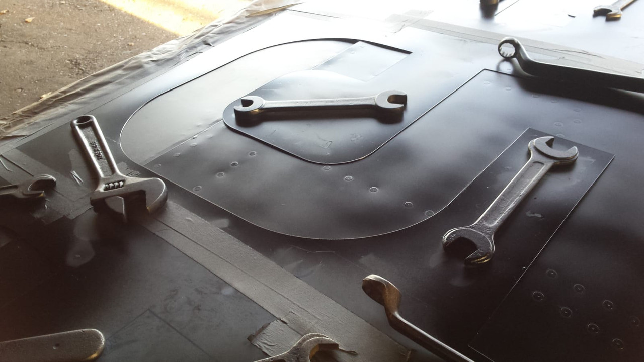

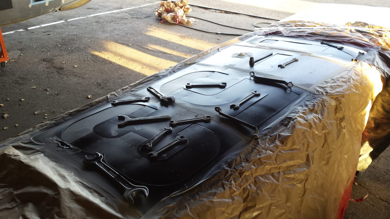

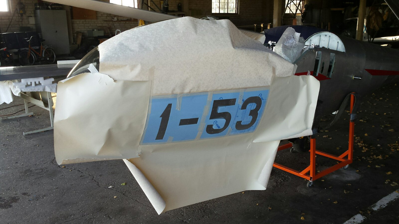

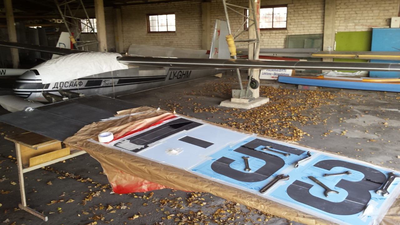

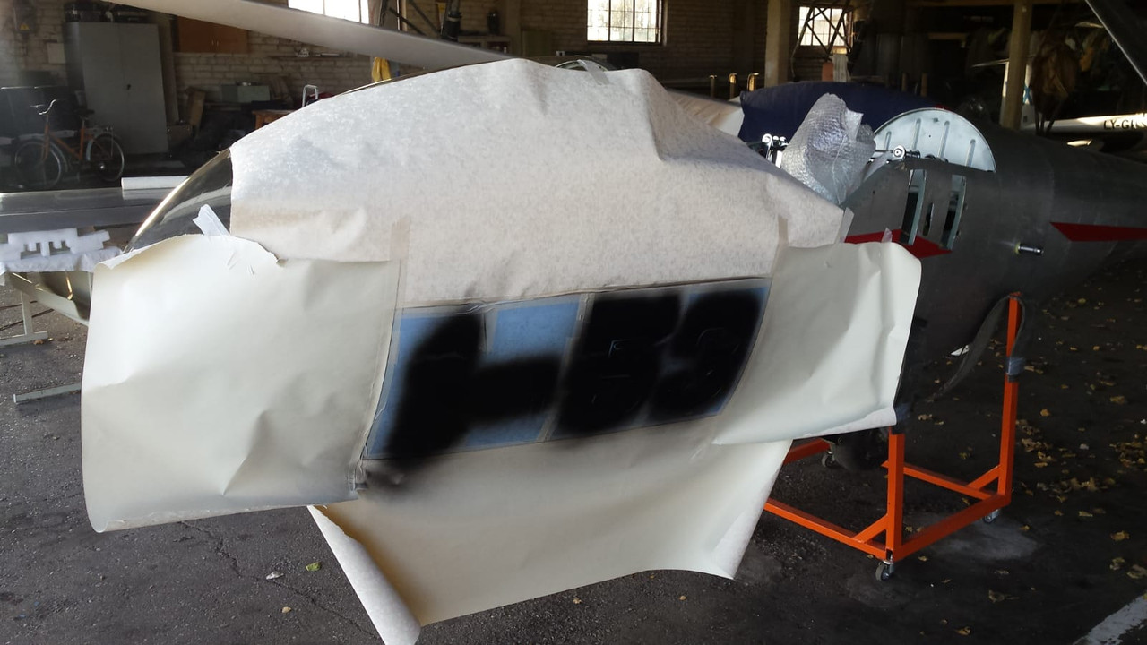

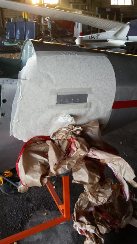

Трафарет бортового номера на нижней части крыла:
Тот же самый трафарет бортового номера на верхней половине крыла:

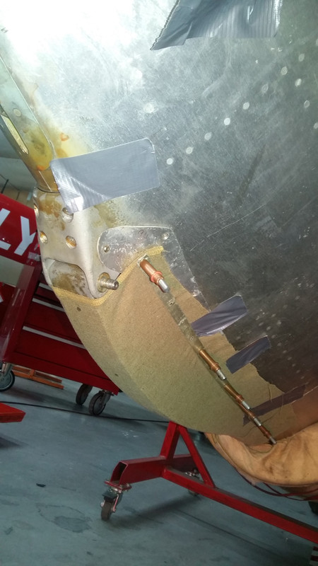

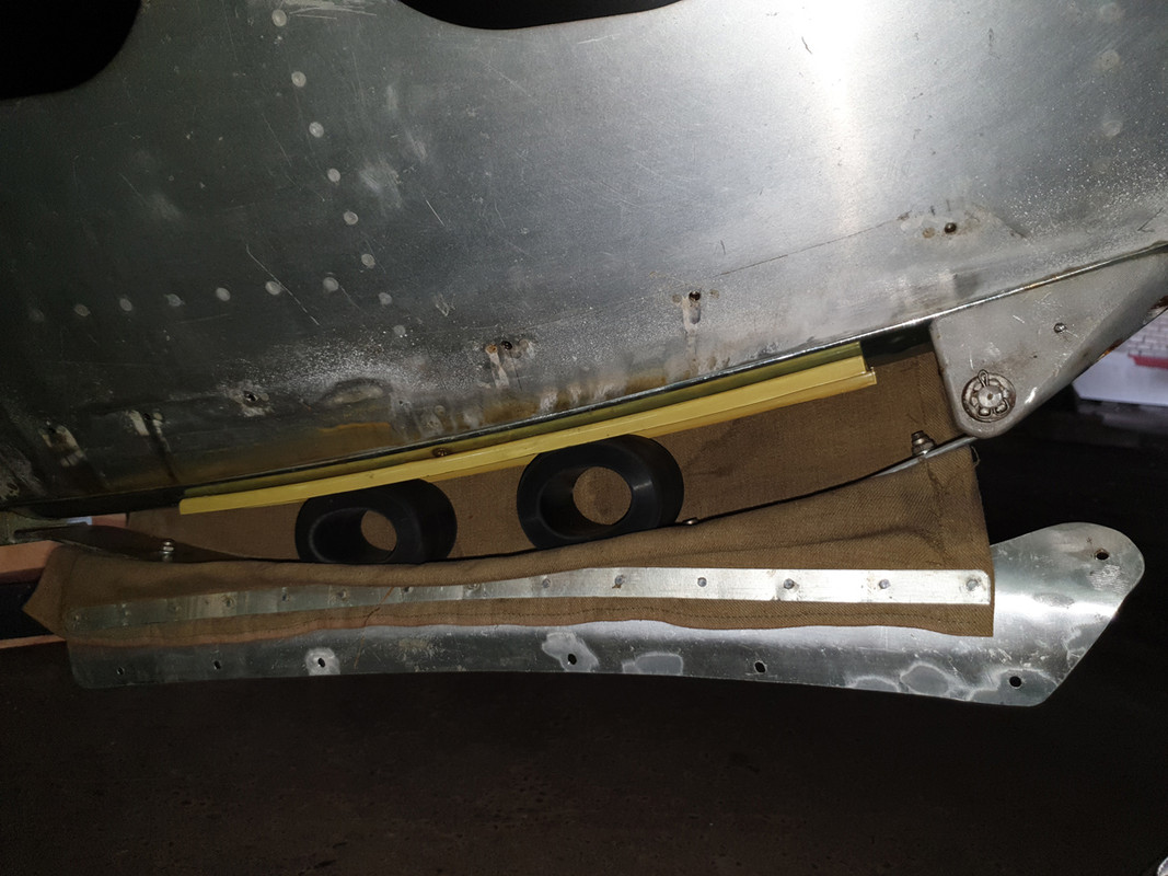

Резиновые части переднего амортизатора сделаны заново – отлиты из специальной резины в специально сделанных формах:
