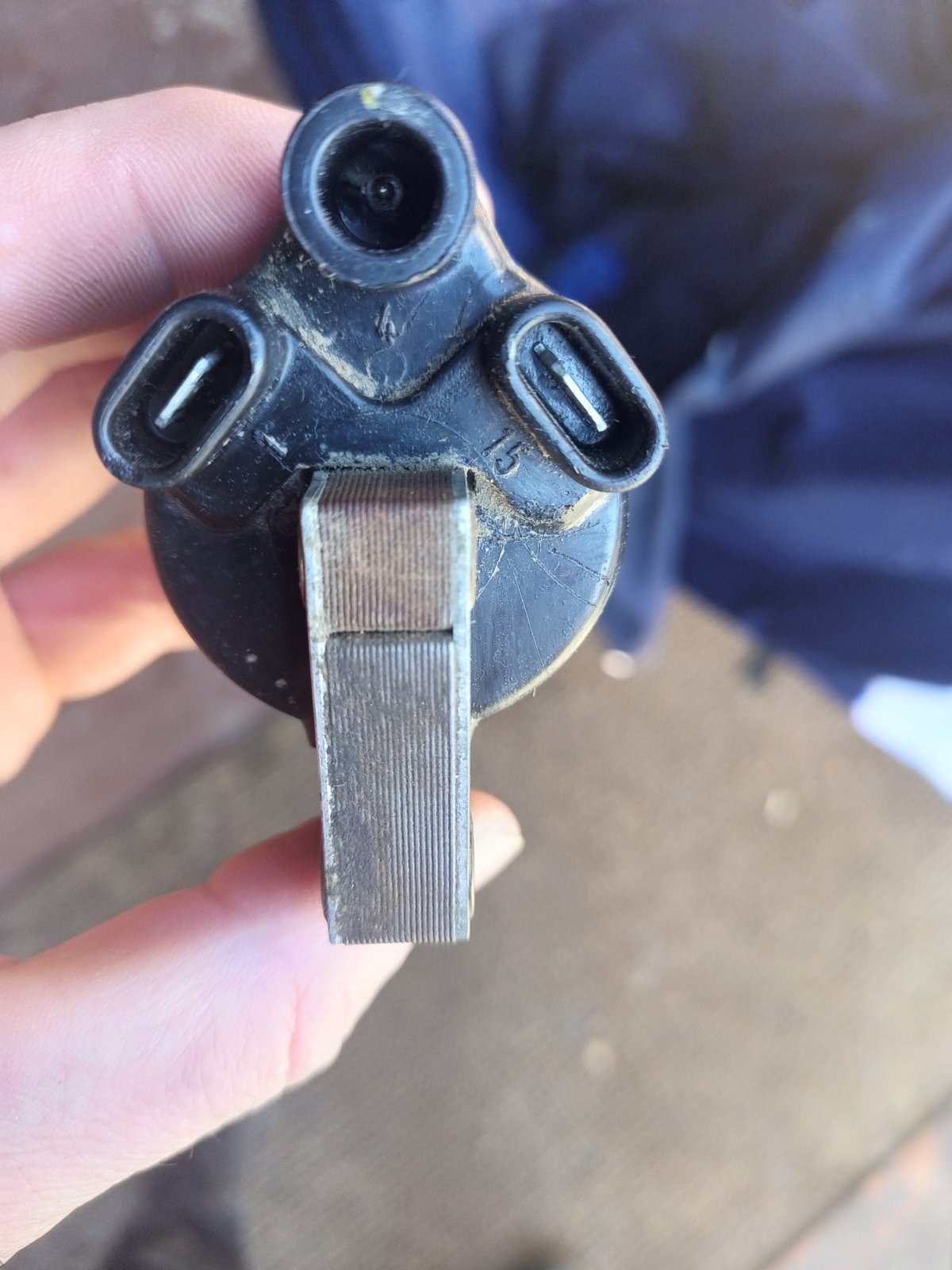

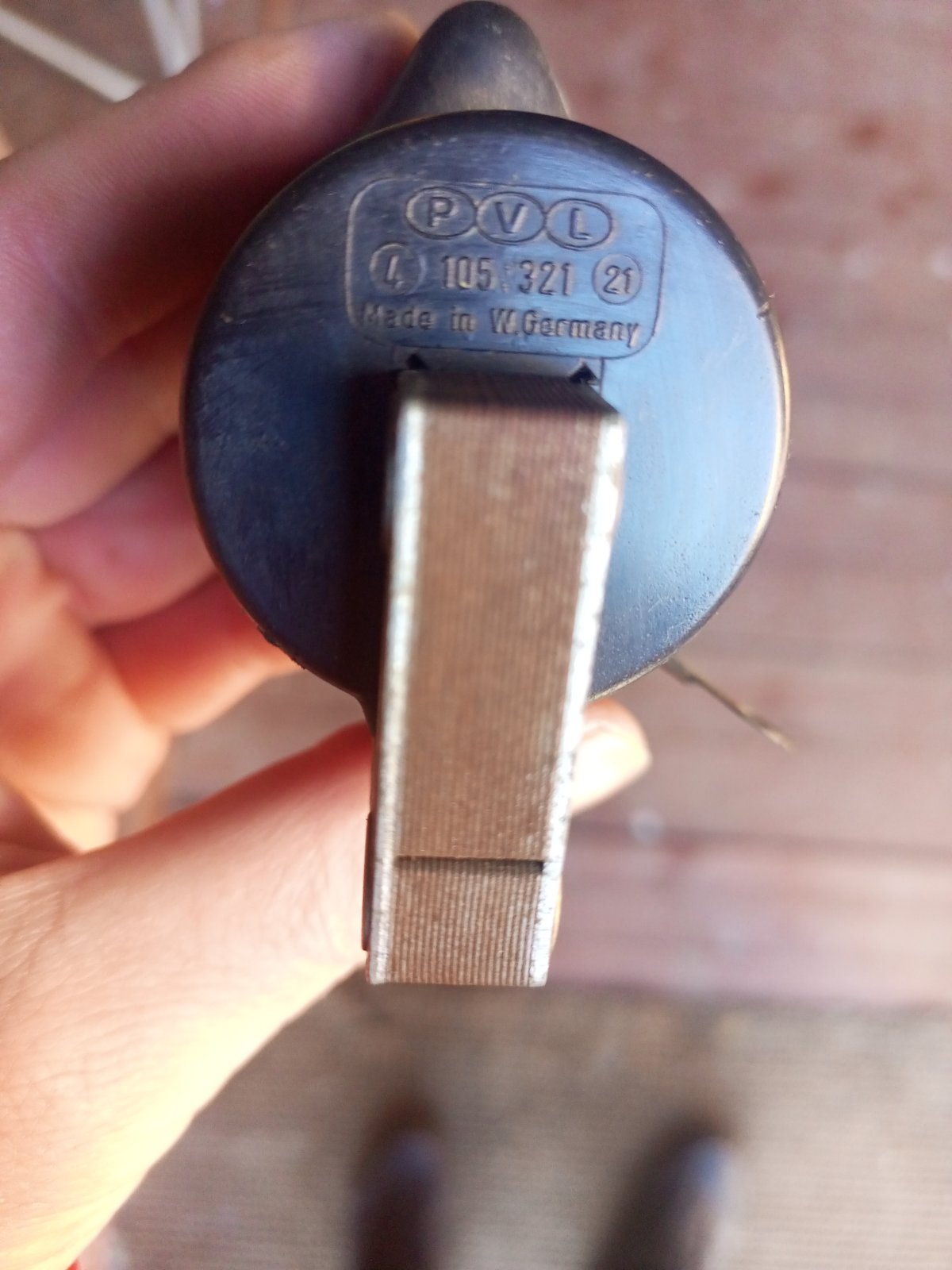

Добрый день! Подскажите пожалуйста где можно найти такие катушки? Не могу найти или может заменить их можно на какие?
