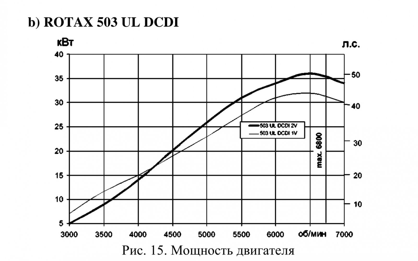

Всем привет, таблица зависимости мощности от оборотов, толстый график - 2v, тонкий - 1v. По смыслу это вроде как графики с одним и двумя карбюраторами... Но карбюратор по английски - carburetor, по немецки - Vergaser, 🤣🤣🤣 пока писал и переводил, сам себе и ответил🤣

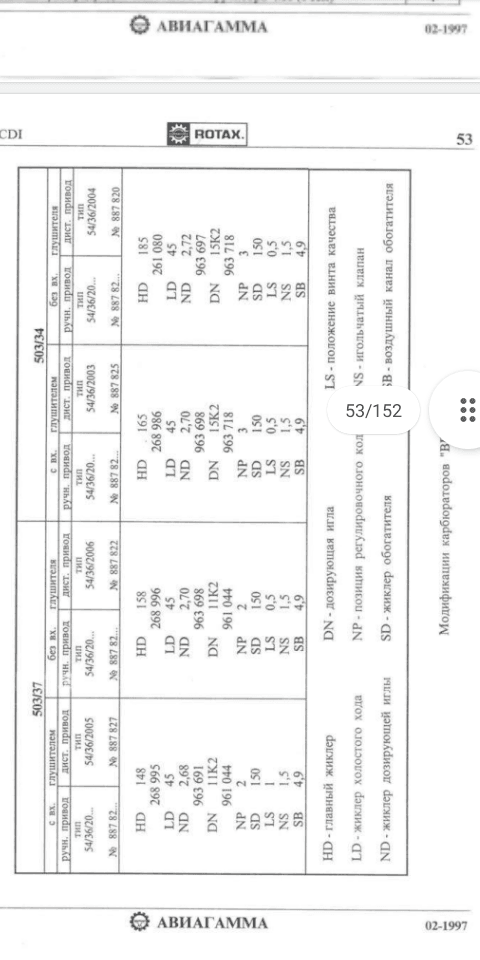

Хочу оставить один карбюратор, кто-нибудь знает впускной коллектор от РМЗ-500 подойдет на р503?
[/QUOрбюратор
Карбюратор в одно карбюраторной версии - это не 1/2 от двух карбюраторов. У него другие жиклёры и форма иглы.
