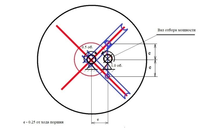

Рисунок, на котором изображен механизм связи по своей сути является редуктором с соотношением частот валов 1/2. Оси валов вращаются в противоположных направлениях. Левый вал поворачивается на 0.5 оборота по часовой, а правый на 1 оборот против часовой. Поэтому при их сращивании, левый вал соединятся с ротором ( и он является валом отбора мощности), а правый соединяется с поршнями и крейцкопфами.
В такой конфигурации мы получаем четырёхтактный цикл без механизма ГРМ.
Рисунка к этому посту я ни где не нашел. Что за левый и правый валы, когда он всего один или соосные? Или перевод не правильный?
Вы вооЩе перспективу умеете рассматривать или нет, раз нет, тогда еще раз...
Правый вал внутри левого вала, с него и отбирается момент. Левый вал крутит "ротор", а правый крутит вал отбора мощности и поршни. Оба вала закреплены на жестком основании. И в этом случае, как и у Парсонса, не нужны ни шатуны ни крейцкопфы. Единственное - на правом валу у "шатунных" подшипников удвоенная скорость. Проще некуда.
При "е" равном 10 мм у каждого поршня полный ход 40 мм. Все 4 поршня, при желании, можно выстроить в один ряд.
Пьяным решил: правым валом Вы называете "шатунную" - штоковую шейку коленвала. Чуть протрезвел и увидел на рисунке под правым валом опору. Опора лишняя? Но в описании сказали, что оба вала на жёстком основании. Тогда оба вала вращаться не смогут из-за жёсткой связки - щеки коленвала. Где-то ошиблись, или придумали что-то супер-пупер?
Ну а если левая опора только для ротора, а правая только для вала, то получается двухтактный двигатель. Тогда это схема двигателя Парсонса.
Да, вы пожалуй правы. Надо ещё подумать, как все-же использовать соотношение скоростей валов для получения четврехтактного цикла.

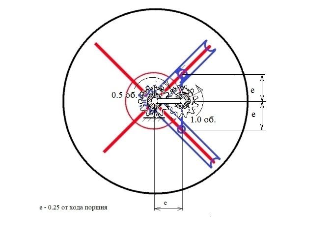

Чисто теоретически можно... если к существующей кинематической паре добавить еще одну... третью ось с крейцкопфным зацеплением , которая будет вращаться уже в 4 раза быстрее. Тогда эксцентриситет будет уже не 10 мм а 5мм.
Как-то так 🙂
Я понял как можно удвоить с механизмом БСМ число тактов за 1 оборот ротора/блока цилиндров - помимо зацепления осей ползунами, соединить эти же оси шестеренчатой парой в пропорции 1:1. Тогда правая ось (как сателлит), у которой обороты через крейцкопфный механизм вдвое выше, будет вынуждена добирать свой оборот за счет планетарного обкатывания вокруг левой - солнечной шестерни.
Может быть, но только:
При рабочем ходе поршня 40 мм, расстояние между шестернями 10 мм, т.е. диаметр (делительной окружности) шестерни 10 мм, а вала ещё меньше.
Во 2 варианте Баландина шестерни в половину хода поршня, и то посчитал, что малы, а тут четверть.
Работу схемы не разобрал.
Расстояние между центрами можно увеличить, ведь диаметр ротора при БСМ можно уменьшить как минимум вдвое. Что касается схемы, то раз она верна, можно подумать и как увеличить диаметр "шестерен", или того, что их заменит.
Можно например, вместо шестерен, установить водило/дышло, как у паровоза, в этом случае межцентровое расстояние вообще не будет иметь никакого значения.
Оба механизма несут в себе "мертвые точки", чтобы не происходило заклинивания, их надо сместить относительно друг друга на 45 градусов.
