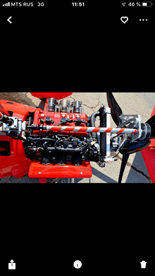

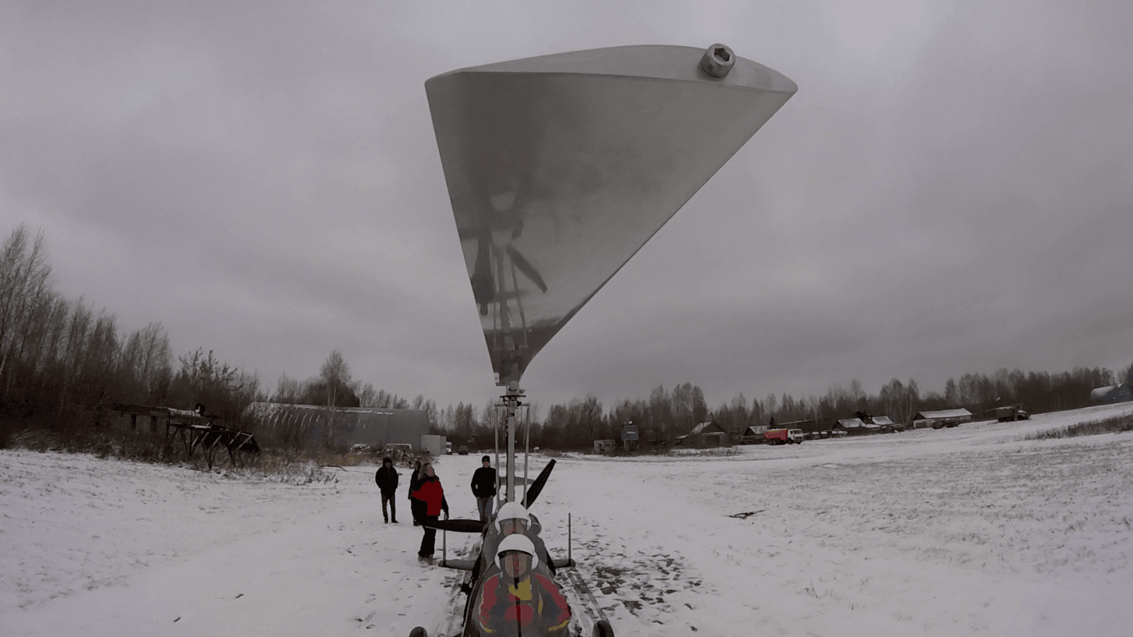

Вопрос к уважаемым производителям российских роторов. Какие есть эффективные способы отбить соконусность на автожире? На вертолете понятно, привязываем аппарат, выходим на рабочие обороты и шаг висения и отбиваем бумагой на шесте конус лопастей. Причем если отбить на меньшем шаге, или меньших оборотах, то на рабочих режимах будет расхождение. Т.е. одна лопасть идет ниже на меньших оборотах, на рабочих вровень, на больших уже идет выше, проходили, знаем.
На автожире же можно отбить на месте раскрутив до оборотов меньше рабочих (сколько раскрутка позволит), но понятно, что это не точно для полета будет, т.е. в крейсере будет расхождение, т.к. углы атаки другие и обороты. Есть ли какая методика для крейсерского режима полета? Например, высокоскоростной фиксированной камерой снимать, или еще как-нибудь. Понятно, что большинство народа ограничиваются, отбивкой на раскрутке, и смотря видео в крейсере видим тряску ручки и изображения.
приветствую отбивка такая же как на вертолете два карандаша синии и красныи ето для контраста каждыи приклеивается скотчем или суперклеем на одинаковом растоянии на лопасти и пилот раскручивает а помошник очень тихо подносит картон на палке к концам лопасти и два шлепка и отход и там видно все раскрутит около 100 или 120 обротов
даже во время полета бывает видно какая лопасть выше а какая ниже если смотреть впереди на концы лопастеи во всяком случае я вижу
Вот так делает Sportcopter.
Спасибо за видео, с балансировкой проблем нет, а с соконусностью как я понял, проблема та же. Отбивают по отражателям на раскрутке на меньших оборотах, чем в полете. В свое время мы ставили светодиоды в законцовке лопасти, направленные в сторону летчика, но оказалось днем их не видно, только в сумерках летать надо.
Ну если летчик даже видит, это перебор, срочно на выставление соконусности! 😢
