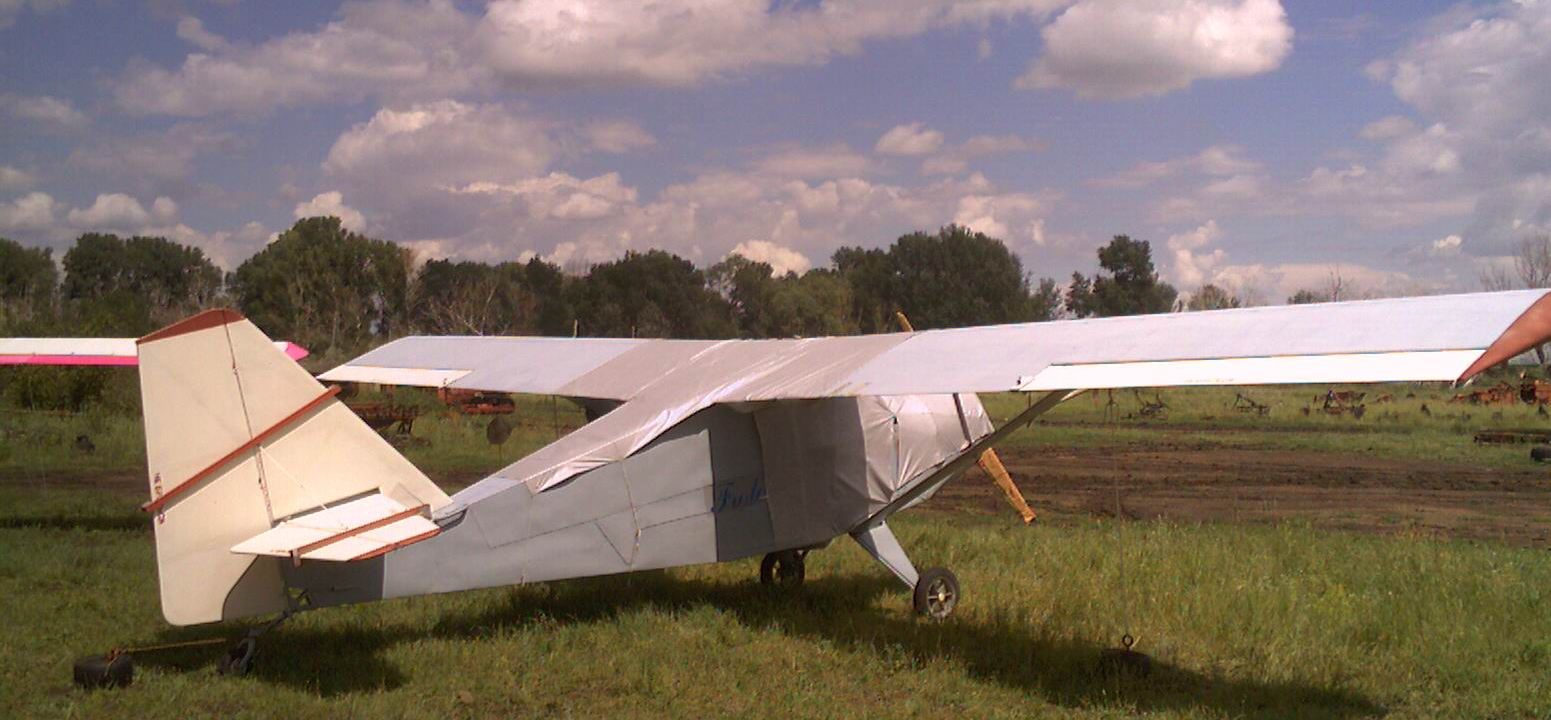

Самолёт тот же.
Оренбург.
30 час,88 посадок.
Термин "авионика"предполагает наличие электроники...На РП200 установлены обычные "советские"приборы системы воздушных сигналов(СВС),есть даже раритетный УП2 с приводом от трубки Вентури.Недавно установили "колбочку"обдува лётчика с Харрикейна,она,вся такая из латуни,как и положено на кораблях...Приборы контроля двигателя-автомобильные.
 Дополнительно к самолёту прилагаются :лыжи,ложементы,трейлер(легковая сцепка),струбцины,чехлы,швартовочные штопора.

Видимо хороший самолёт. Жалко только, что без кабины и капота...
А почему такой квадратный?
Круглые самолёты и смотрятся красивее и аэродинамика, я слышал, у них получше...
Квадрат получился из соображений максимальной надёжности рамы фюзеляжа.Сейчас я летаю,практически с любого поля или полевой дороги и совершенно не думаю о прочности рамы...

потому что технология.))  сложно знаете тряпку наверное на трубчатый каркас натянуть и чтобы она при этом круглой оказалось.. но  можно наверное при желании))
шютка.
ББ написал, но не расшифровал, что профиль круглого сечения ( ну и ферма в том числе) плохо работает на изгиб и  кручение, квадрат хорошо. отсюда и надежность.. а скорость в данном случае не так уж и важна +/-5 км/ч
шютка.
Странно... Трубы круглые.., а сечение квадратное... :🙂
Опять же странно... А я почему-то думал, что всякие-там углы являются концентраторами напряжений... и круглость всегда предпочтительнее угловатости......
Тем более на торсионных нагрузках... :🙂
Ещё несколько вопросов.
Почему нет механизации и не рагоняется ли самолёт на посадочной прямой по этой причине? Каковы посадочная и взлётная дистанции с/до высоты 15м?
Это правильно. Я тоже в полёте не думаю о прочности рамы... Да и вобще лётчики не любят думать о прочности в полёте. Разве-что в нештатных ситуациях. Для мыслей о прочности существуют конструкторы.
Вопрос в другом. Как ведут себя колёса при попадании на небольшое препятствие или в нору в полевых условиях? Возможна ли посадка с подбором площадки на таких колёсах? Собственно вопрос не столько в колёсах сколько в устойчивости самолёта при застрявании колеса в норе. И ещё втом, сколько переворотов через капот на лопатки выдержит конструкция в таких ситуациях c учётом абсолютной почности фермы фюзеляжа. А сами колёса судя по Вашим утверждениям 20-кратную перегрузки спокойно выдержат. В них никаких сомнений нет...
Как изменятся ЛТХ самолёта если увеличить диаметр и ширину колёс?
Отсутствие механизации,вызывает приятные воспоминания о предках,тысячами успешно летавших без оной...На посадочной прямой самолёт не разгоняется,а тормозится.Управление по тангажу,при этом вполне пропорционально,если лётчик соблюдает предпосадочный скоростной режим.С15м,дстанция не более 350-400м.Колёса ведут себя замечательно,постоянно садимся с подбором,правда, в основном, такие площадки заранее проверяются пешком.В условиях "абсолютной прочности"фюзеляжа,самолёт выдержит бесконечное количество капотирований,правда его тогда от земли придётся отрывать домкратами,а не Субарой...
 При замене колёс на другую размерность,ЛТХ изменятся незначительно...
