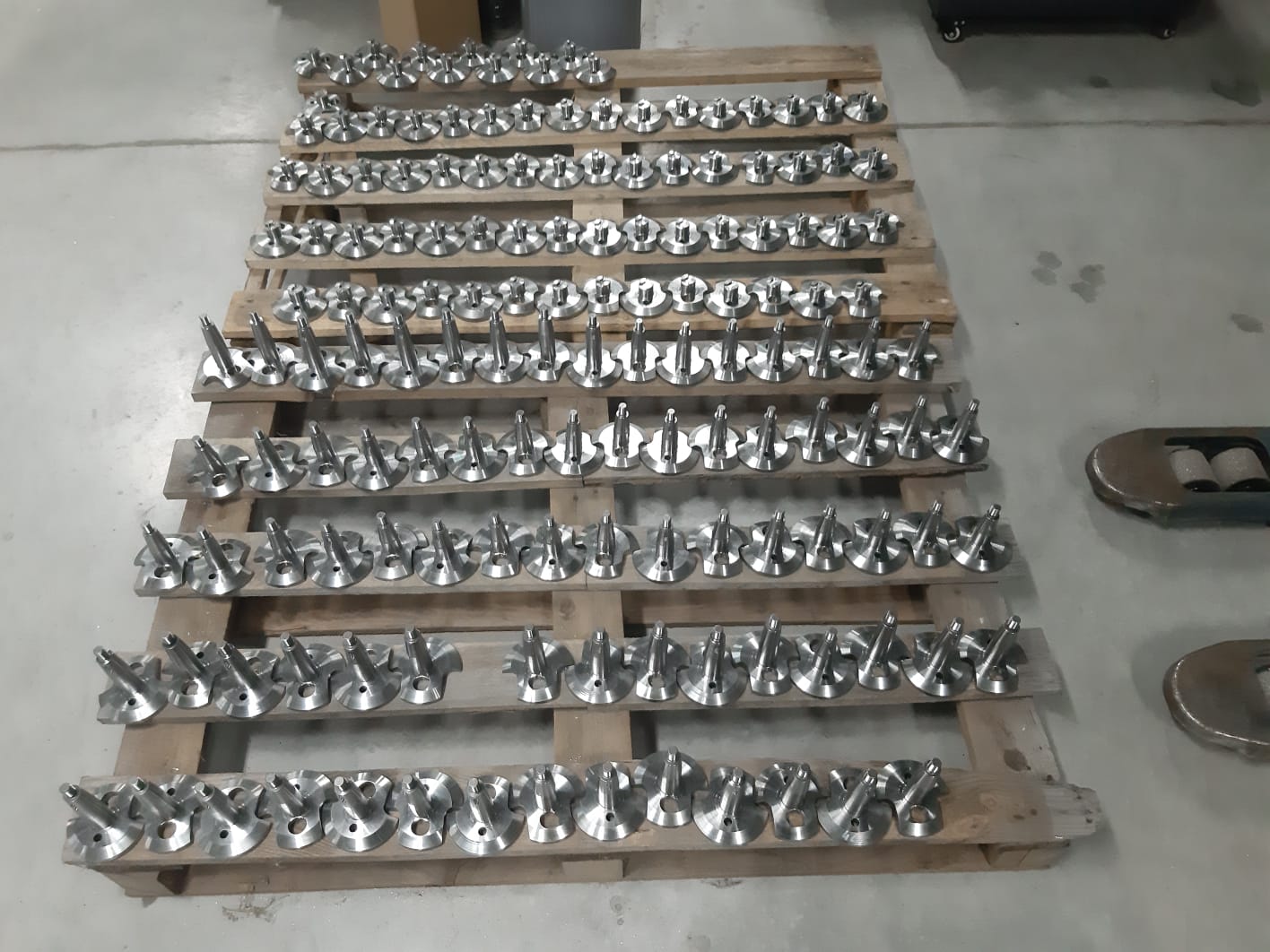

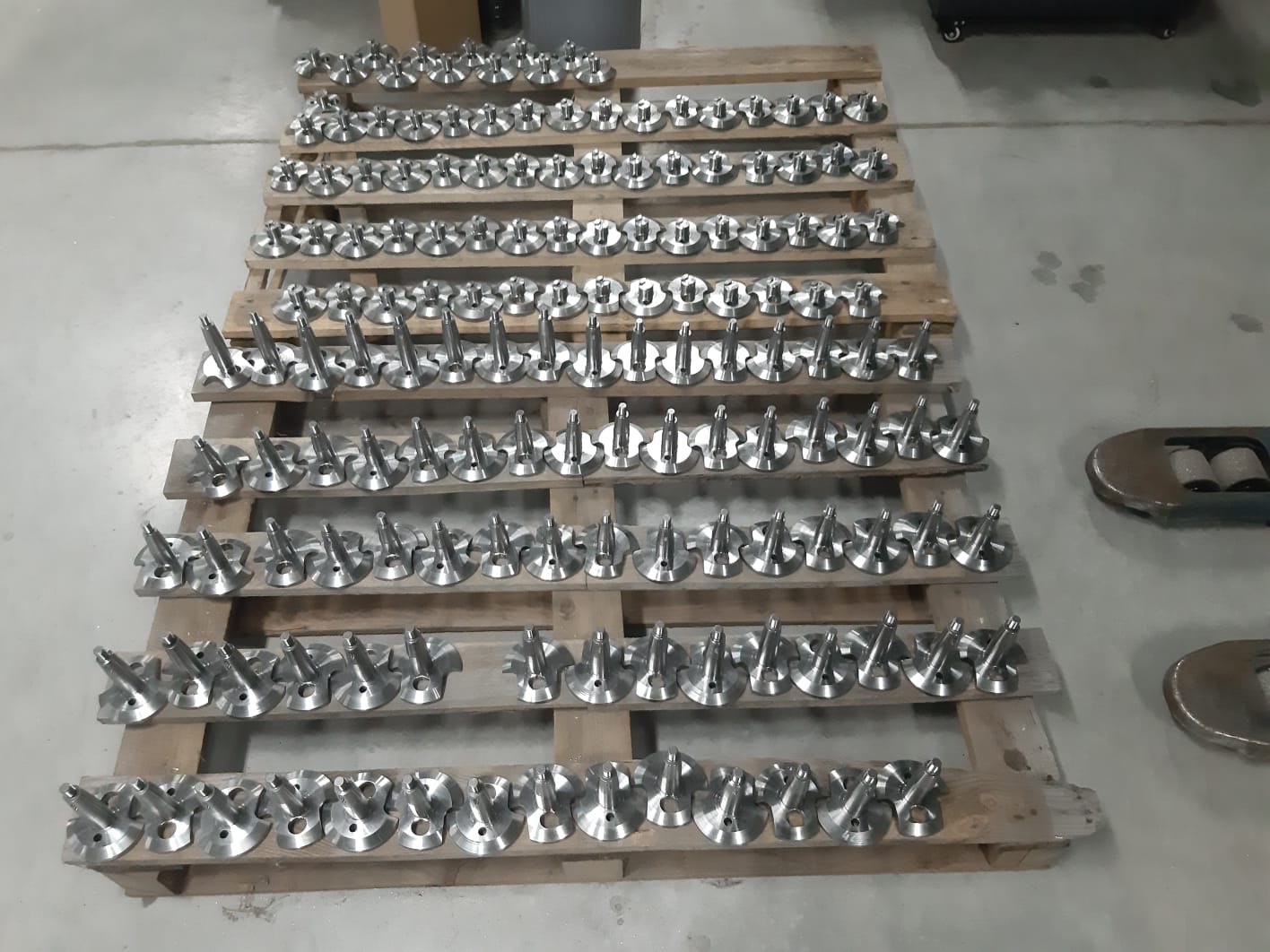

Мы делаем моторы 24...72 лс 6...24 кг с собственными коленвалами на 2 3 и 4 цилиндра, инжекторными системами и стартер генераторами. Высотность до 6500м. С ресурсом и наукой все норм. Просто они не по бюджету любителей.
Есть только одно исключение. Парамоторы 294см дефорсированные до 24лс для парамоторов в Петербург, компания СпортСервис. Самым первым 3 сезона.
Чуток заготовок для одного из наших 4цилиндровых коленвалов. Если бы хоть както государство помогало сделали бы и бюджетные моторы. Но пока вся денежная тусня мимо нас.
Противовесы к готовому коленвалу прикрутить без проблем.
Тут пример переделки под тройной прицепной шатун. Противовесы приварили.... не айс. Но сам шатун - вполне красиво сделан.
С другой стороны- двух рядная 6 цилиндровая звезда (итого 6 цилиндров) работает от 3 распредвалов и на стандартных шатунах. Коленвал грызется из куска молибденовой стали, калится и шлифуется. По стандартной технологий и без спецстанков.
Можно опубликовать фото четырехцилиндрового мотора? На Вашей ветке не нашел.
