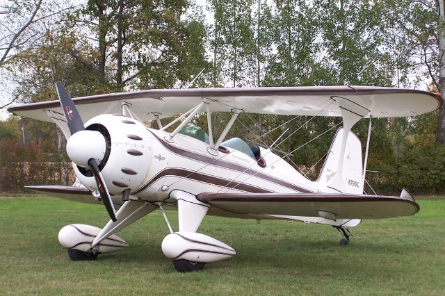

Самолёт Acro Sport II.
Узнаю знакомую мордочку .Все таки неплохая маска получилась.
Как ни хотел автор "мордочки" уйти от "косоротости", а нифига не получилось. Классика...исправлять-только портить.
Поясни , в чем косоротость , просто поработали с дизайном , что бы посимпатичнее и посовременней смотрелась .  А если бы ставить класическую , получился бы в стиле ретро .  Да и по другому обыграть такой перевернутый мотор не получается .
