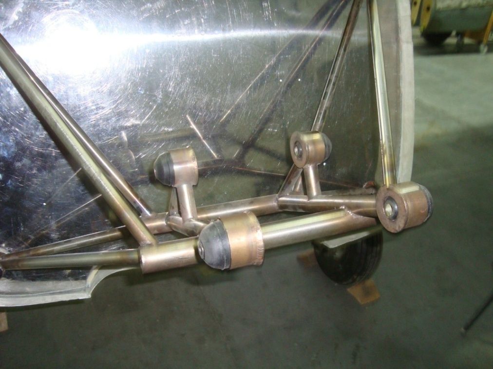

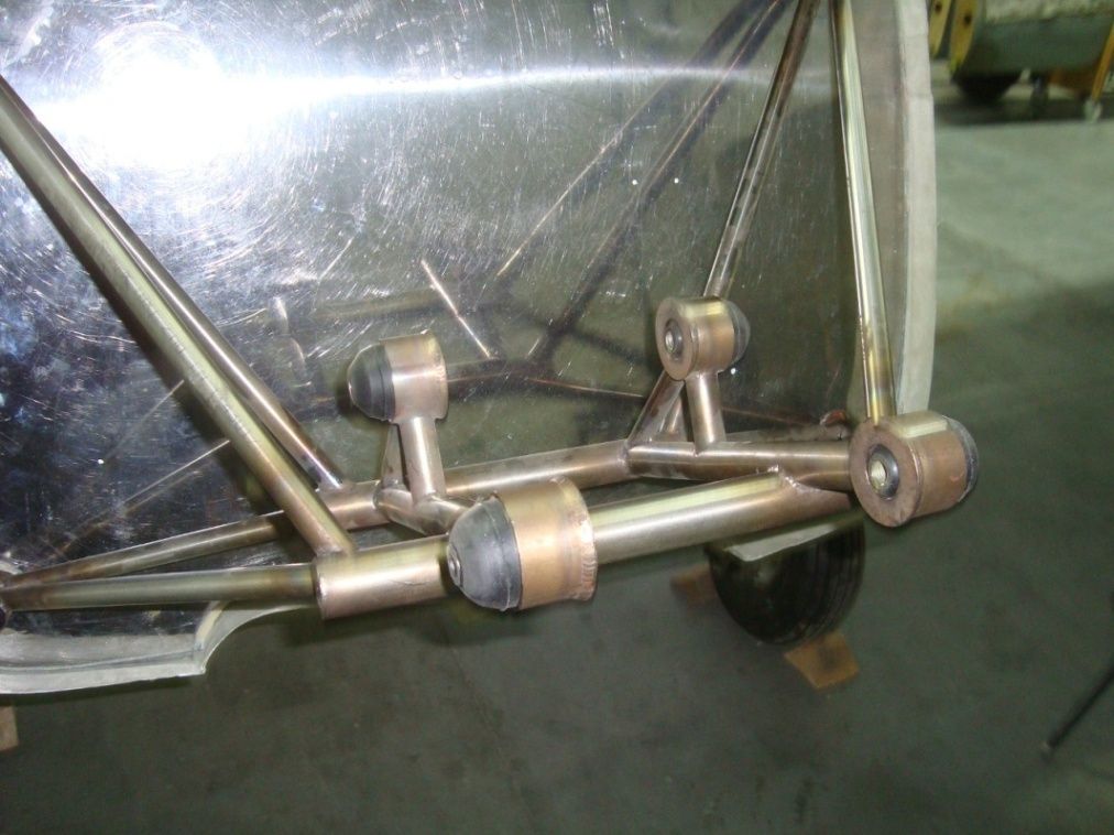

Сайлетн-блоки от Таврии 1102-29140804
На крайних пяти Аи-10 ставили их. А лорды на противопожарной перегородке, убрали. Моторама жёстко крепится к ферме.
Серединку сайлента сами завтуливали?
