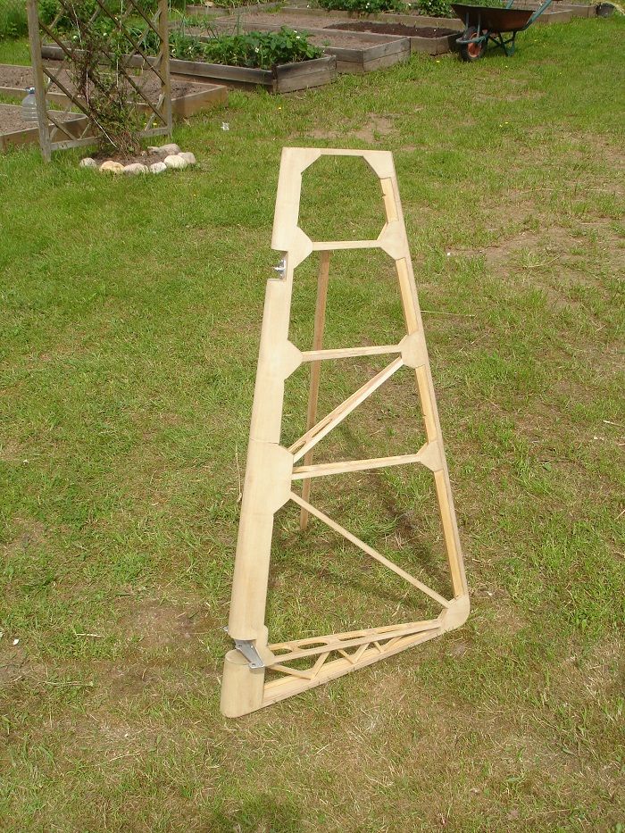

Как Вы додумались такую кривую тягу поставить на очень ответственное место? Да она ещё и с явной травмой/видно на фото/.
Вопрос, действительно, уже обсуждался. Повторюсь.
Тяга - стальная трубка, да, с дефектом гибки, но не смертельным. Запас прочности на порядок больше необходимого. Служит уже лет 15. За этим местом следим. Все это время переделать хочется, но нет острой необходимости.
А форма тяги, при необходимости, может быть и бантиком - высказывание даже не мое, а т. Lapshinа. Не дословное, но по сути.

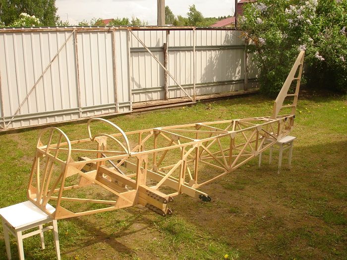

Вообще-то сообщение было о практически воплощенном способе посадки пилота как можно глубже и ближе к ЦТ с исключением неудобств типа:
Пробовал по-разному. Между лонжероном и стенкой как-то неуютно: при даче ручки на себя, РУС упирается в "фаберже".
Прежде всего к общей потере устойчивости кривого стержня. Местная уже состоялась.
Потеря устойчивости стержня происходит при достижении в материале стержня критических напряжений . Критические напряжения в стержне зависят: 1. От формы прперечного сечения стержня . 2. Длины стержня. 3.Закрепления концов стержня(жёстко или шарнирно) 4. Способа передачи нагрузки на стержень. 5. Величины нагрузки. ------------- Если в стержне не возникает критических напряжений , его форма может быть такой , какая требуется конструктору. В некоторых случаях потребуется проверка на деформации под эксплатационной нагрузкой.
В какую массу аппарата (без мотора) предполагаете уложить?
Всё, что есть в настоящий момент, весит 53 кг. Если планер получится уложить в 100 кг, то для меня, дилетанта, это будет успехом.
Grigoriy55
Не выйдет.Эти веса , что Вы показали всего лишь основа, далее столько ещё будет всего, что вет вряд ли будет менее 130 кг, проверено, тем более немного даже увеличивали фюзеляж.Я это уже прошел, тоже думал максимально облегчить, , но с деревом этот фокус не пройдет, ну разве что с цельно бальзовой конструкцией. 😉

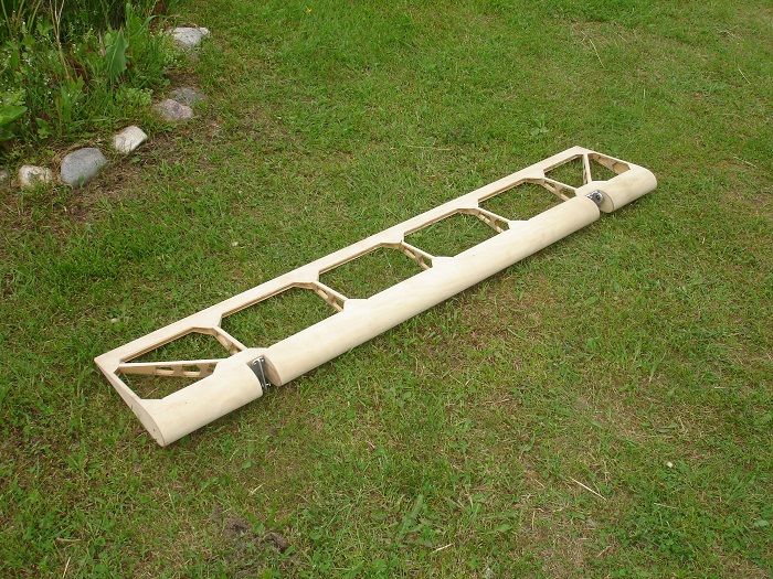

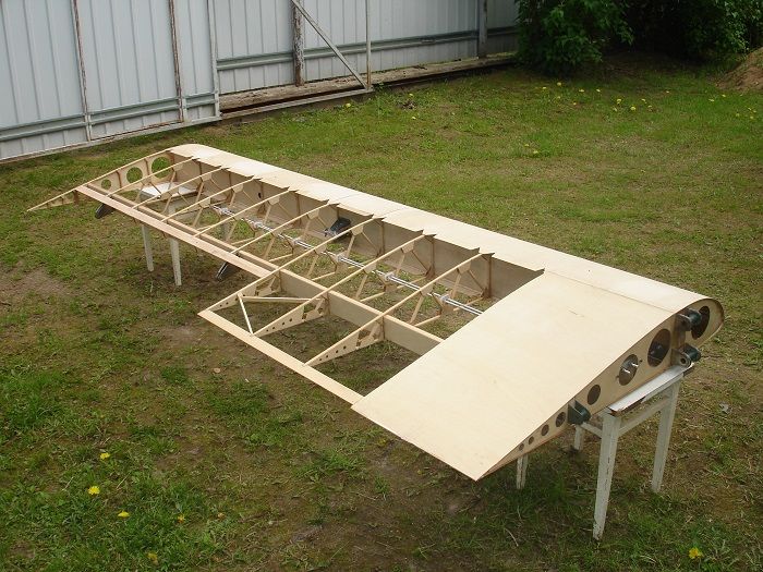

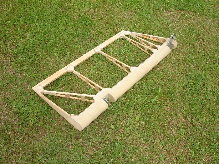

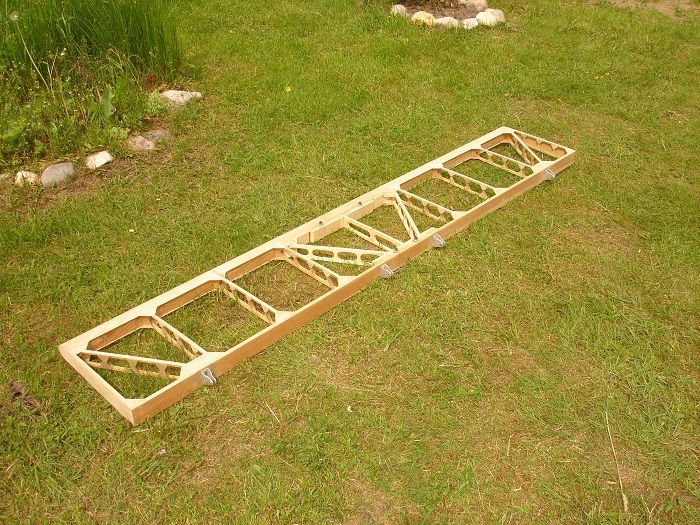

Шикарно выполненная работа! Очень классно! К стати двигатель можно рассмотреть серьезнее.
Оказывается цельное съемное у него крыло- наверное это и есть самый оптимальный вариант. Хвостовое колесо как у "дедули" один в один. Гаргрот - простой пластик, даже нет никаких усилений на нем. Многие моменты можно скоммуниздить)

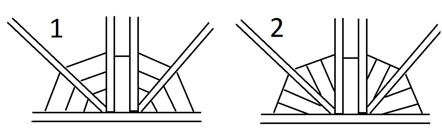

2 логичнее, чтоб нагрузка шла вдоль волокон как в стойке. А по факту что так, что этак все равно- там столько мяса, что до пределов прочности не дойдет
