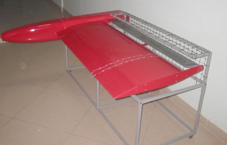

Когда первые уже описанные "пуски" производились,модель была прикручена к обыкновенному письменному столу, а система управления электродвигателем была собрана.... лучше умолчать и забыть как.  :-[ Так я довёл частоту колебаний до 30 Гц.Чтобы безопасно выходить на большие частоты,потребовалось изготовить простой стенд,с защитой,который позволит и тягу замерить,а также пульт управления. Почти всё пришлось делать самому,а одновременно зарабатывать  на жизнь бытиё.Что,конечно замедляет творческий процесс. Сейчас модель на стенде,и практически готова к продолжению эксперимента,когда и будет предварительно замерена тяга на месте,при различной частоте. Затем,планируется сделать замеры при нулевой скорости, уже на аэродинамических весах.

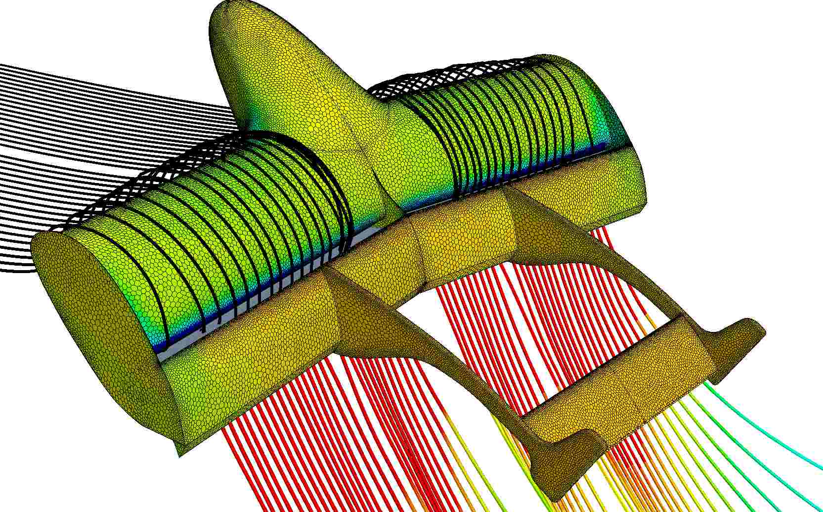

В этом моём посте альтернатива колеблющемуся предкрылку - вращение проще и надёжнее. http://www.reaa.ru/cgi-bin/yabb/YaBB.pl?num=1300101661/0#0
www.propulsivewing.com/technology.shtml
Эта штука пока маленькая, летает.
Колебание процесс нестационарный... Механика сложна и ненадёжна. + расположение сзади меньше портит картину обтекания.
Судя по фото,щель ИМХО просто огромная;при частоте 30Гц амплитуда,очевидно,не слишком большая (сколько,кстати?) и относительное изменение объема в простанстве между пердкрылком и крылом также невелико - поэтому высокой скорости потока,протекающего по этой щели (а,след.и тяги) трудно ожидать.
Интересно однако - каковы окажутся результаты в итоге и как на них будут влиять изменения параметров щели и параметров колебательного процесса.
Предкрылок на фото находится в верхнем положении,в нижнем-зазор 5мм. Амплитуда колебаний+/- 12,5 град.
Скорость потока непосредственно за предкрылком,замеренная УС-160 с трубкой вентури составила 40 км/ч при 30 Гц. (теоретическая-45).Что с учётом возможных погрешностей,в общем-то соответствует.
Ну - при такой скорости тяга и впрямь окажется на грани различимости:при этом УЖЕ видна граница существования кинематики - а что делать при повышении показателей на порядки,- что и имело бы практический смысл?

Строить долго. Часто проще посчитать в CFD - можно проверить десятки вариантов, вращение задать несложно, но колебания... наверно только программированием, а это трудоёмко.
Сравнение штука сложная - нужны чёткие критерии, каждый старается показать выигрушную комбинацию размеров, где другая схема возможно и проиграет.

Совсем не факт,что частоту следует повышать на порядки. Для конкретно этой системы,предусматривалось увеличение частоты в 3,3 раза (до 100 Гц),что обеспечило бы скорость за предкрылком 44 м/с.
