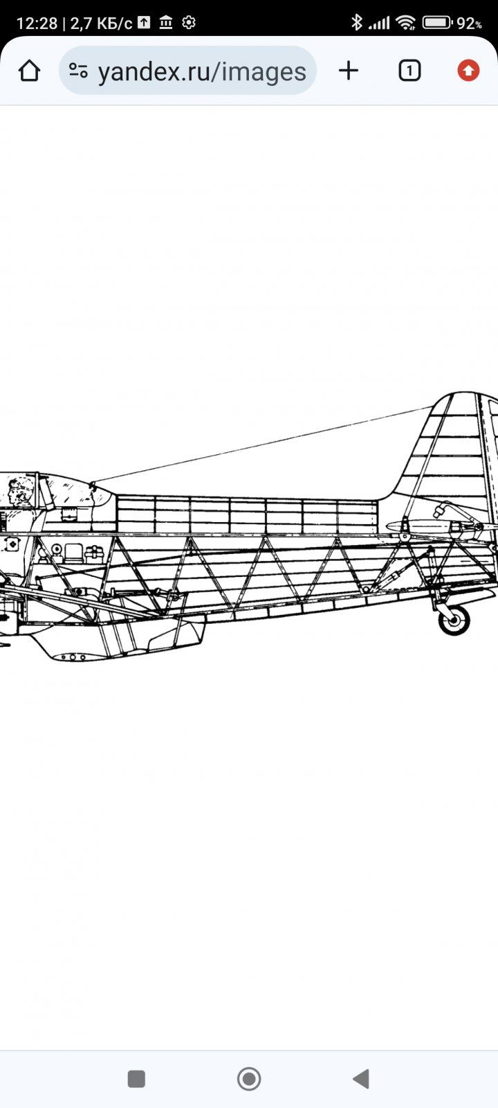

Если крутящий момент на хвосте такой большой, то не целесообразней ли сделать ВО также симметричным, наподобие ГО?
Отличная мысль! Так и делают порой, но часто возникает вопрос: А что будет с шасси?
Нормальные люди делают шасси с носовой стойкой.
Но если совсем неймётся, то лонжерон ВО вполне осилит это заднее недоразумение.
Ну вот видите, по вашим расчетам диагональные рейки будут работать на сжатие, где логика?
Так, их и надо перевернуть. Так как ...
нагрузки на оперение - долговременные, а посадка - единичные в течение одного полёта.

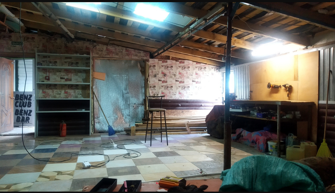

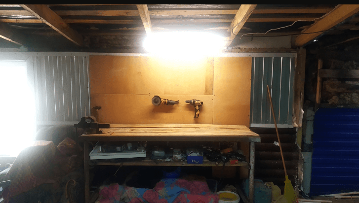

Мастерская почти готова)))
