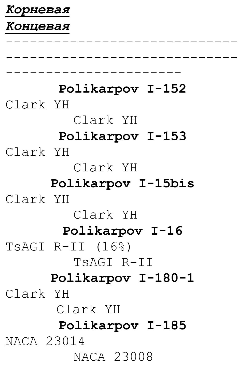

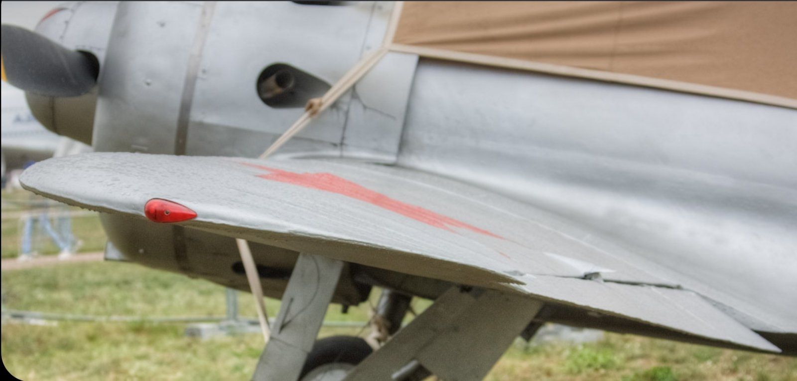

Например, так и не понятно по профилю крыла. В корне, или скорее в месте разъёма консоли, вроде как Р-II-16%. Какой профиль на концах крыла? Один раз попалось сообщение про Р-II-10% Так ли это? Есть ли какая-либо крутка консоли?
Вот эта картинка "смущает" в плане крутки.
Тот же Clark YH у него, что и у Яков (см. книгу В.С.Пышнлва "История развития авиации").
...Clark YH у него, что и у Яков (см. книгу В.С.Пышнлва "История развития авиации"...
Книга называется "Из истории летательных аппаратов".
К сожалению не могу её найти со всеми картинками и графиками. Только текст.
Про Clark YH конечно там видел, но эта информация вообще ни о чём. Сколько процентов на центроплане? Сколько на концах крыла? Какая крутка?
Зато в других источниках, в том числе и в этой теме, гораздо чаще упоминается Р-II.
Например, такая картинка

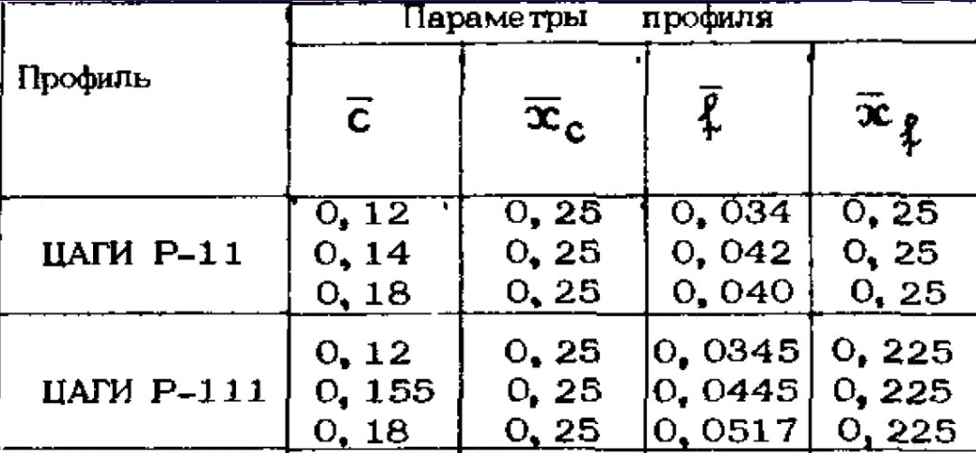

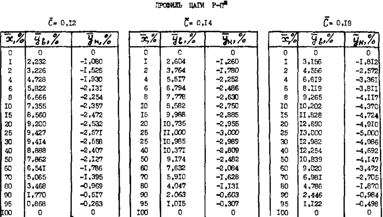

Подскажите координаты профелей Р-ll-10% и Р-ll-16%
Какие принципы их построения?
Например, Р-ll-12% имеет кривизну средней линии 3,428%
Р-ll-14% имеет кривизну средней линии 4%. То есть пропорционально увеличена на 14/12.
Р-ll-18% имеет кривизну средней линии опять же 4%.
После 14% кривизна не меняется?
А менее 12% кривизна уменьшается пропорционально?
На другой картинке профиль Р-ll-14 почему-то имеет относительную кривизну 0,042, то есть 4,2%
Это опечатка?
Поправьте если кто точно знает.
И ещё по геометрической крутке крыла И-16 вопрос остался открытый.
Принципы построения профиля Р-II можно найти в книге Красильщикова "Практическая аэродинамика крыла".
До 14%, кривизна меняется линейно, выше 14-ти постоянна.
По моему мнению, при создании реплики, нет необходимости делать толщину профиля меньше 12%.

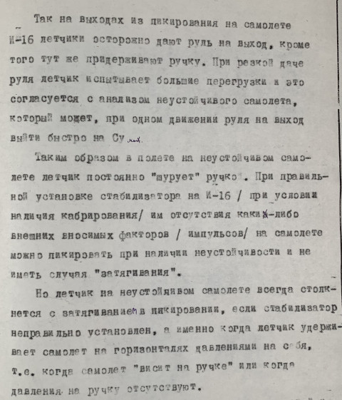

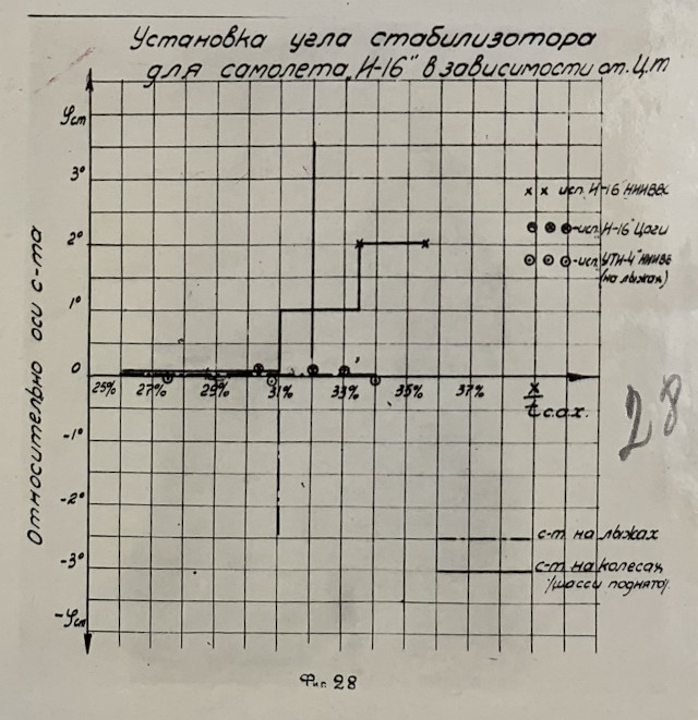

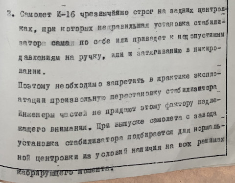

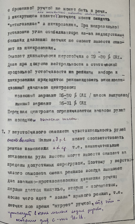

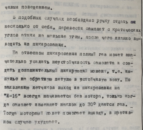

И-16 "затягивало в пикирование" или, по крайней мере было катастрофы связанные с не выходом из пике. Если не ошибаюсь, по результатам расследования ограничили положение предельной задней центровки.
Да, эта проблема была и связана в углом установки стабилизатора при данной центровке.

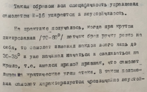

Из отчёта НИИ ВВС.
Помню какой там был разболтанный по всем осям И-16 и какой устойчивый Ме-109,
Действительно, с устойчивостью И-16 была просто беда практически до конца производства....

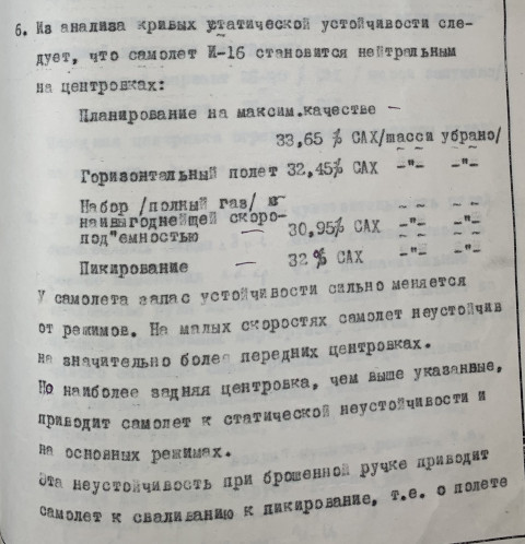

Примечательно, что "король" (наступивший на эти грабли ещё в начале 20-х гг. с ИЛ-400) проблему похоже не замечал в принципе, или "забил болт" на неё, увлёкшись новыми проектами. Так у поздних модификаций 18 и 24, эта проблема даже усугубилась (на испытаниях) вследствие установки радиостанции РСИ-3 в хвостовой части. На практике же, острота проблемы снималась тем, что бестолковая РСИ-3 устанавливалась редко.
В общем, следовало привести центровку к 26%,САХ, допускаемых выносом шасси. Тогда можно было надеяться на приемлемое поведение самолёта
