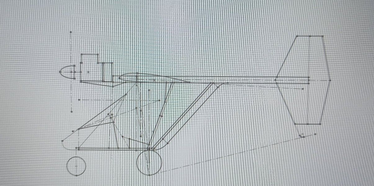

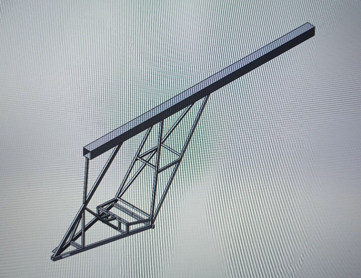

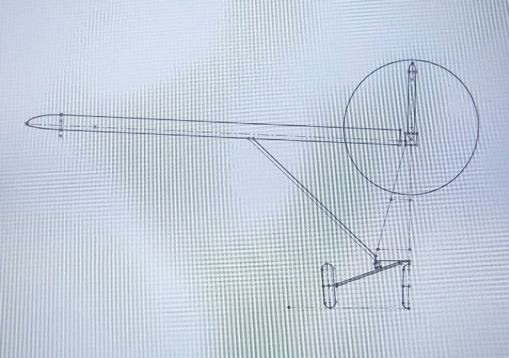

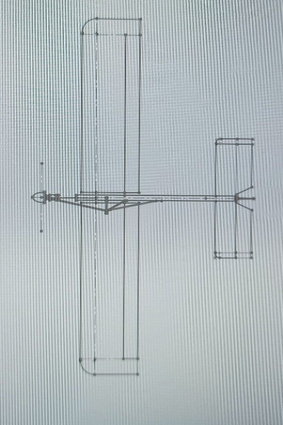

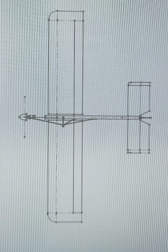

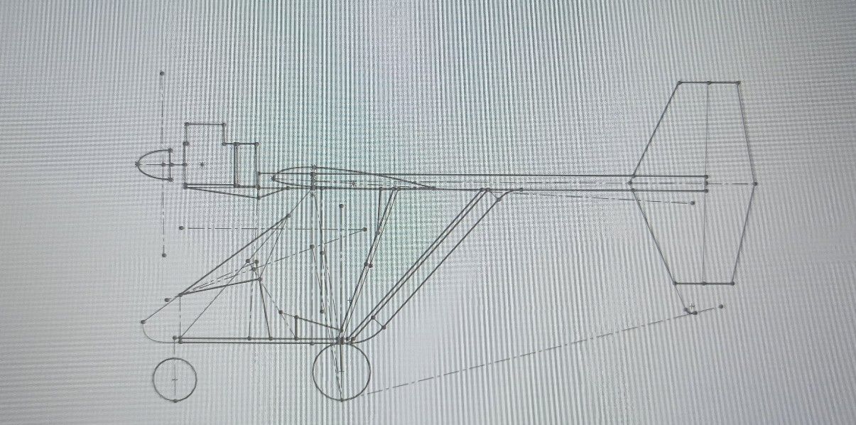

На абсолютно полные губу не раскатываю. Общий план, размеры и профили аэродинамических плоскостей
хотелка: устойчивый самолет до 115 кг похожий на самолет
Ну вот. Уже что-то. Теперь надо понять, что у каждого, а конкретно у вас, есть понятие "похожий на самолёт".

Начнем путь на Голгофу... Какая скорость срива предполагается и, главное, почему именно такая, а не плюс-минус, скажем, разница в 5 км/ч. Какая именно скороподъемность и почему именно такая, почему надо говорить о горизонтальной скорости 130 км/ч, а не 125 или 135 кмч? Почему дистанция бега должна быть 50 м, а не 45 или 65? По какой причине ? За исключением, конечно, ограничений, установленных в НЛГ. Они написаны по определенным причинам. Это ограничит то или иное , потребует определенной мощности и нагрузки на крило. А это будет накладывать на конструкцию определенные нагрузки. Конструкция станет легче или тяжелее. Действительно, после составления ТЗ можно найти оптимальную или, по крайней мере, достаточную нагрузку по мощности и площади, отвечающую предъявляемым требованиям. Мой вопрос касается адекватной методики составления ТЗ. Я никогда и нигде не видел ничего подобного...
Согласен, один из самых прямых простых и очевидных вариантов. Но хочется делать что то, что будет приносить удовольствие от процесса изготовления и от ожидания результата, что то оригинальное. Согласен в фокере проблем будет больше, хотя бы из за непроторенности этой тропинки. Но какие принципиальные проблемы могут быть? По сути тот же среднеплан с прямоугольным трубчатым фюзеляжем, коих немало в сверхлегкой категории. Конечно, подводных камней будет уйма, но при постройке первого борта их наверное всегда уйма/.

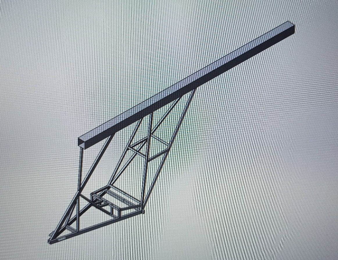

Не очень понял почему все это необходимо. Допустим я нашел проект {чертежи} подходящей мне машины, которую уже кто то построил и опробовал и я доверяю изложенным там данным. Что бы построить самолет мне необходимо соблюсти внешние размеры и пропорции, развесовку, подобрать силой агрегат создающий ту же тягу что и в образце и все {про расчет прочности конструкции я не говорю, понятно что это очень тонко и ответственно, сейчас я говорю только о способности тела в форме самолета летать}. В чем я не прав?
И как вы собираетесь построить аппарат, не рассчитан на прочность? В таком случае необходимо соблюдать не только внешние размеры, но и конструкцию.

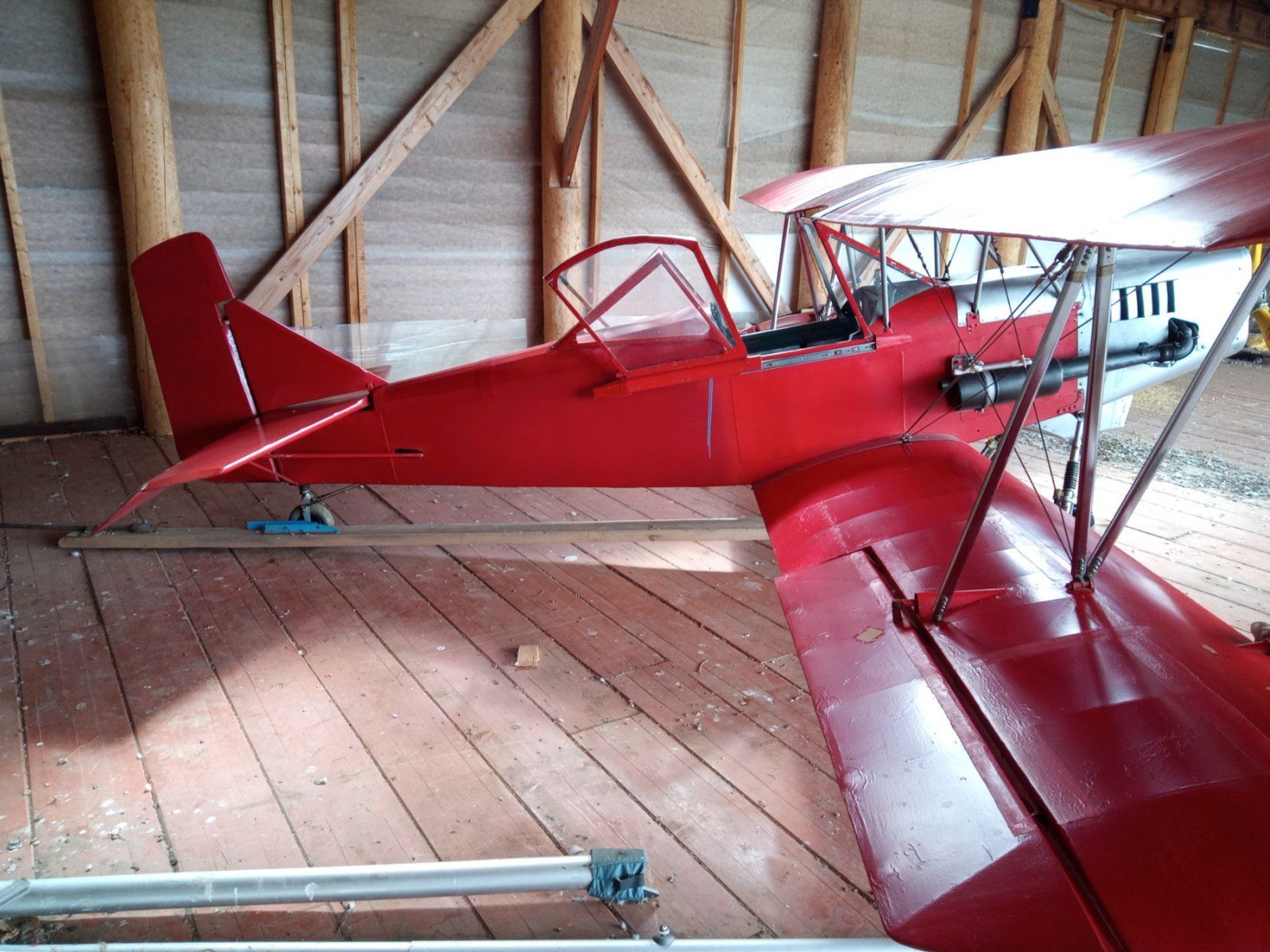

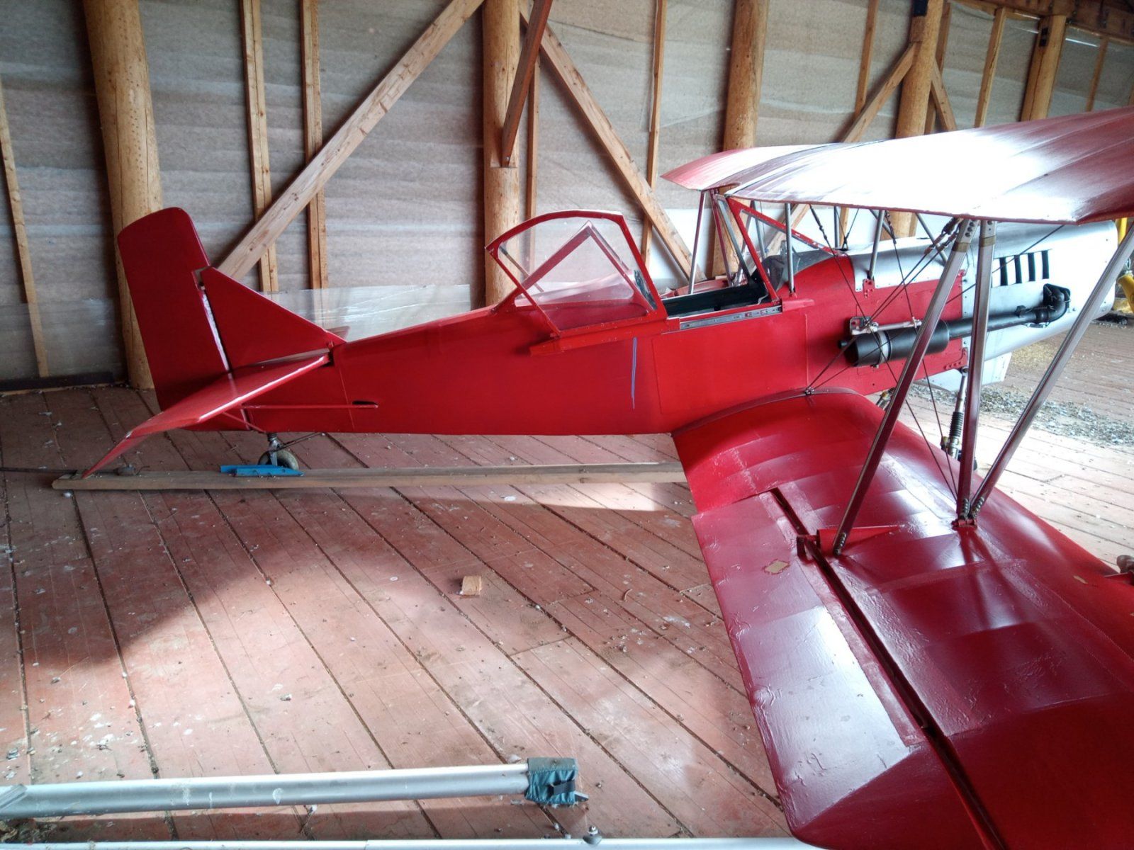

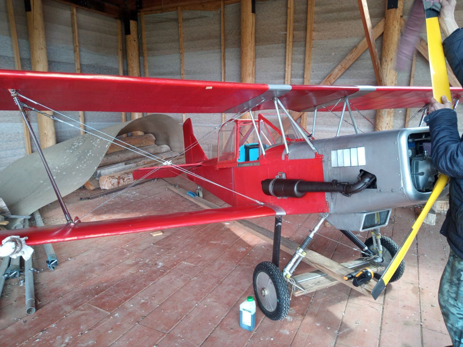

Извиняйте, если немного не в тему, но у нас в глубинке есть отчаянный дедушка-самородок, возрастом за 70. Он, на своем самодельном биплане умудряется мертвые петли, бочки и виражи чуть не на ноже крутить.
Классно.
Вот тут на 1:50 по моему, петля на тракторе
