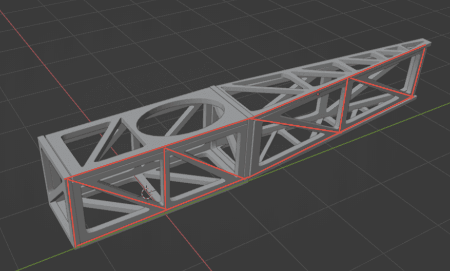

Первая конструкция ушла уже давно. Это был набросочный макет, просто демонстрирующий вариант компоновки
Да там и 3Д прорисовка рамы фюзеляжа от понедельника в 22-45 тоже ужас. И тоже все не так. как надо. Если оно еще и из пеноплекса (сам фюзеляж) то чет не то совсем. Его (базово) в конструкции можно применять лишь в определенных местах. Киль, стабилизатор, крылья.
Сам подход ,что создам самый дешовый и простой по технологии самолет и в игнор все существующие т.к они сложны -это смешно.Самолет какой бы ни был всегда довольно кропотливо и долго.От 3 и более месяцев ежедневного труда по 8-10 часов.И это если быстро строишь почти по чертежам.А иначе год и до бесконечности.У каждого самолета есть фюзеляж ,крыло, рули и т.д, а это каркас ,навеска,качалки, кронштейны, обшивка ,покраска вот считайте время работы как и у всех СЛА.Может фюзеляж в виде трубы с экономит , но опять же крепление сидения, ручки управления,педалей,бака,моторама и вся мелочевка как на любом СЛА.Так ,что чудес не бывает.Если хочется действительно летать и есть заработок то проще купит-это однозначно.А если мечта построить и идешь к этому с детства изучая вопрос и собирая наработку других конструкций то можно строить.У вас же знаний нет совсем.
Рама тоже набросочная и без пропорций. Сверху планируем всю ее площадь покрывать стеклопластиком, так что считайте стеклопластиковая ферма. Но при всем этом мне не понятно что вам в ней не нравится конструктивно?
Сам подход ,что создам самый дешовый и простой по технологии самолет и в игнор все существующие т.к они сложны -это смешно.Самолет какой бы ни был всегда довольно кропотливо и долго.От 3 и более месяцев ежедневного труда по 8-10 часов.И это если быстро строишь почти по чертежам.А иначе год и до бесконечности.У каждого самолета есть фюзеляж ,крыло, рули и т.д, а это каркас ,навеска,качалки, кронштейны, обшивка ,покраска вот считайте время работы как и у всех СЛА.Может фюзеляж в виде трубы с экономит , но опять же крепление сидения, ручки управления,педалей,бака и вся мелочевка опять же как на любом СЛА.Так ,что чудес не бывает.
Создать самый дешевый и самый быстро строящийся самолет не намериваюсь и о подобном не писал. Желание отвергать все старое тоже не выше среднего. То что проблем и задач будет множество понятно. Не очень понимаю в чем вы меня хотите убедить

Вы не обратили внимание. Треугольники надо рисовать примерно вот так, к центру узла. Иначе всё будет перекашиваться возле узлов фермы и когда-нибудь выломает. Проще не резать окошки, а обтянуть сплошняком.

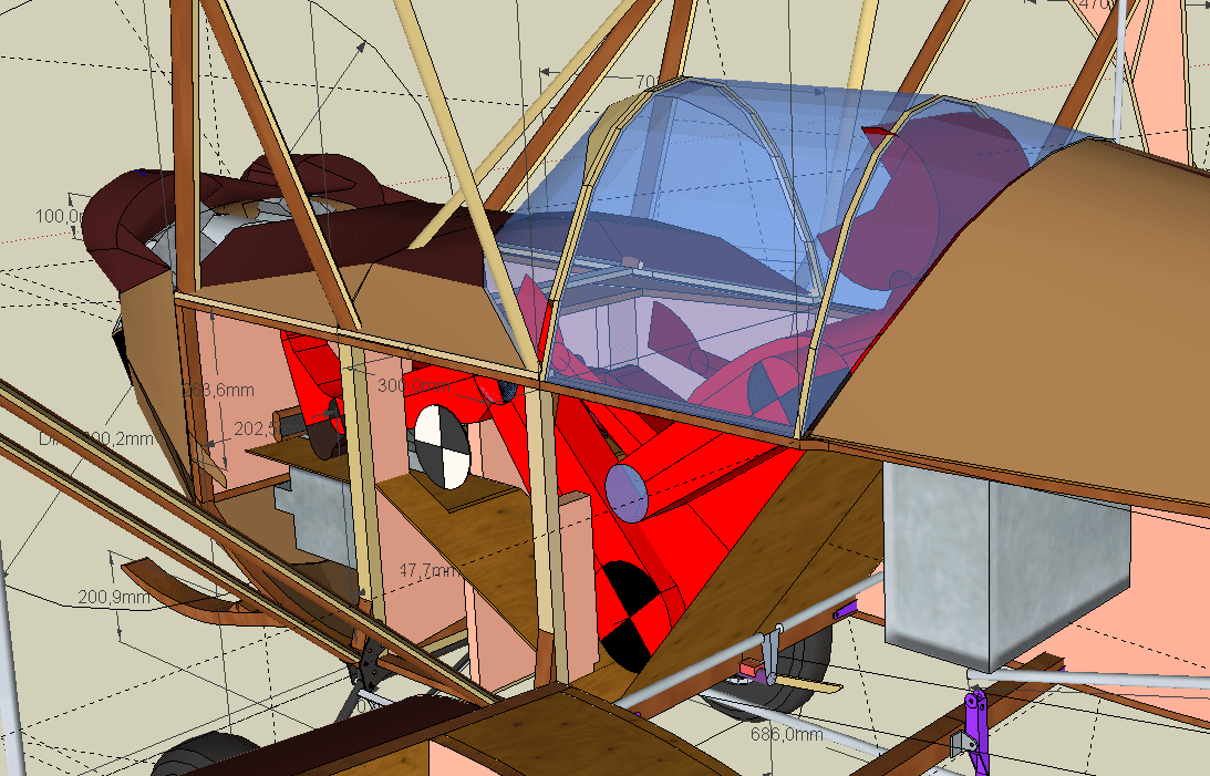

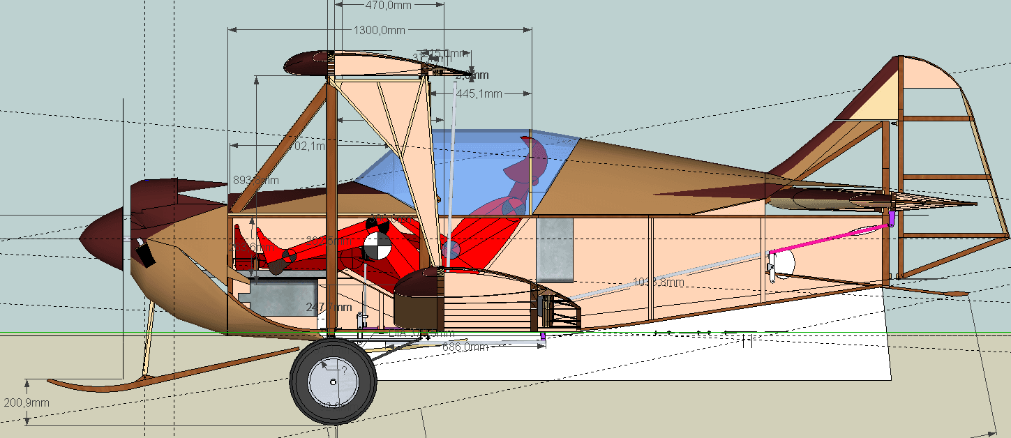

Кроме того я что-то не вижу манекена. Усадите в кабину манекен, будет немного проще. Размеры манекена можно взять из книжек (поищу, если раньше меня не накидают вариантов). Проём зависит от размеров человека. Если не путаю рекомендуют минимум 650мм в длину. А пока я понять не могу какого эта конструкция размера. Если пенопласт 30мм то человеку впритык.
Вот так примерно выглядит манекен в моём исполнении.
Честно говоря ничего не понял} Про какие узлы речь? Вы обвили мой контур кроме одной стойки, оставив посередине параллелограмм, что бы что?
