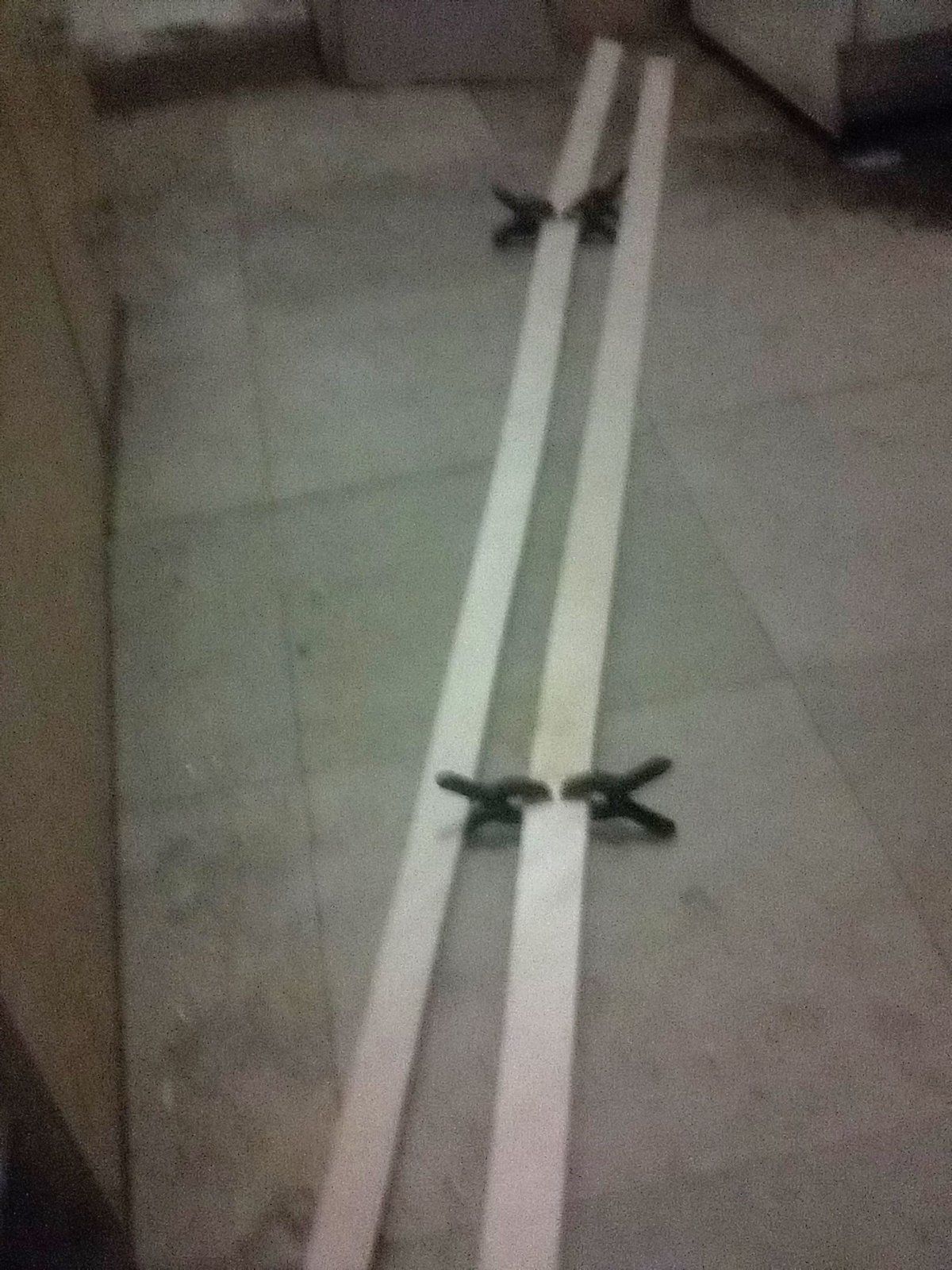

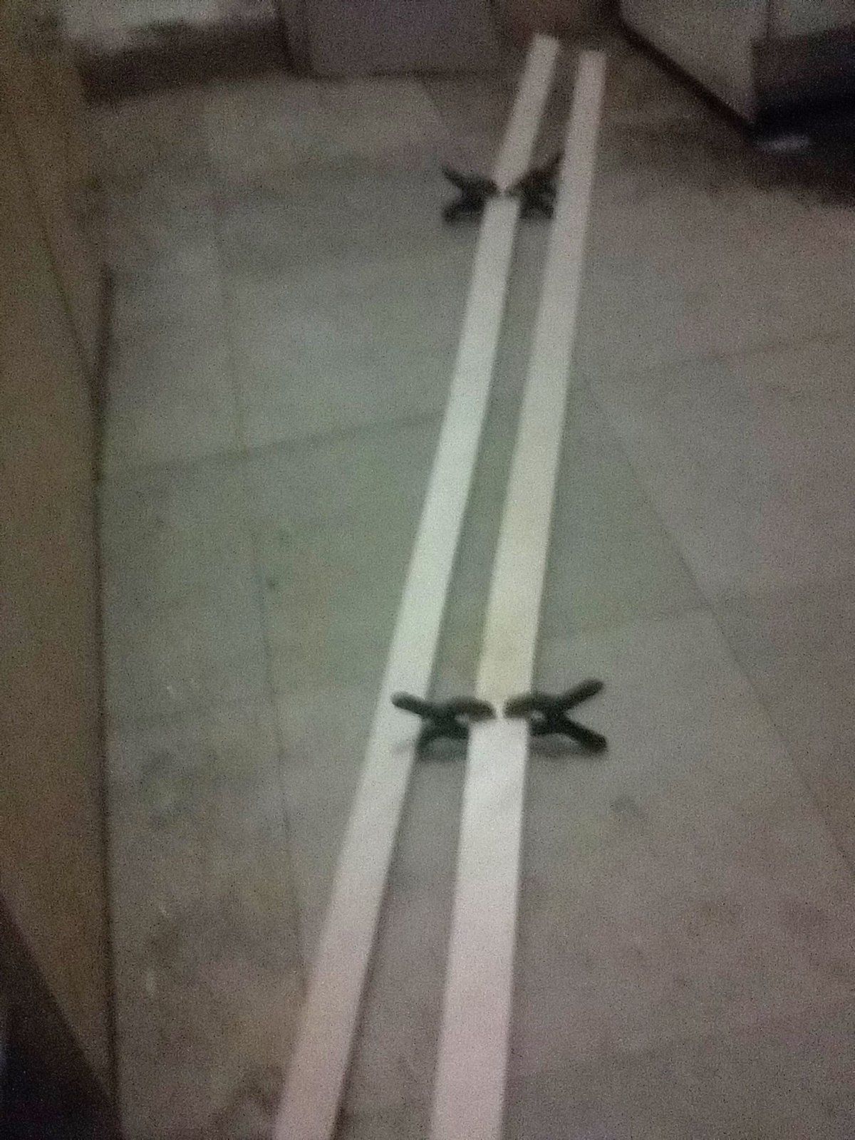

Вложил внутрь карбоновую трубку диаметром 4 мм и склеил между собой, уперев в линейку - упор.
Полу,илась задняя кромка на цельноповоротный горизонтальный стабилизатор.
