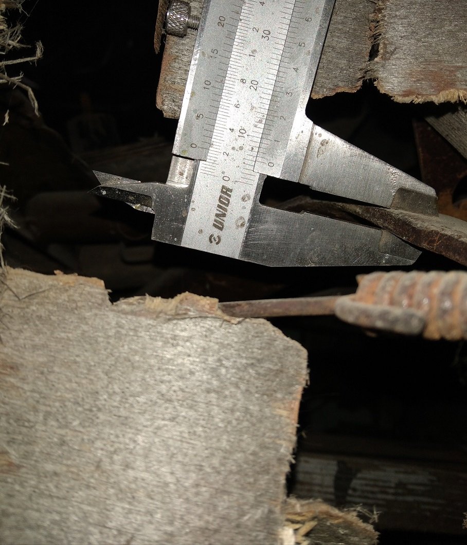

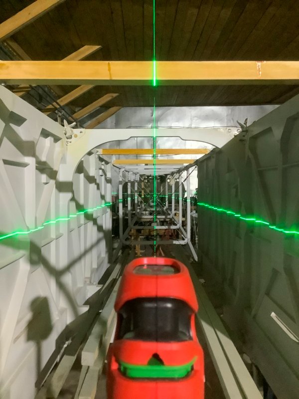

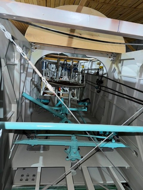

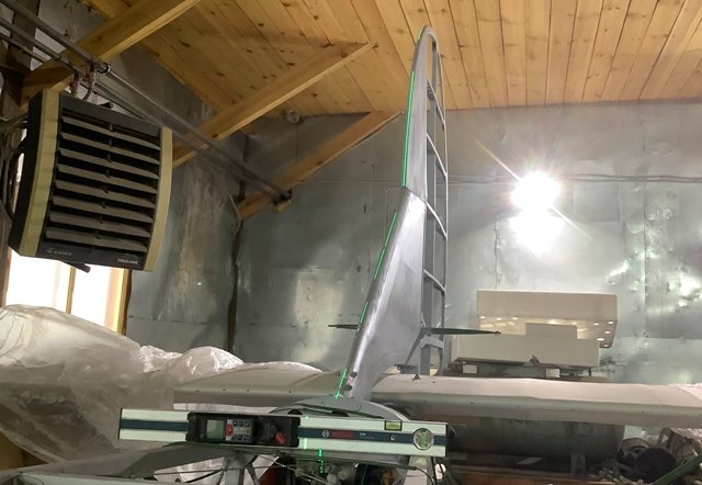

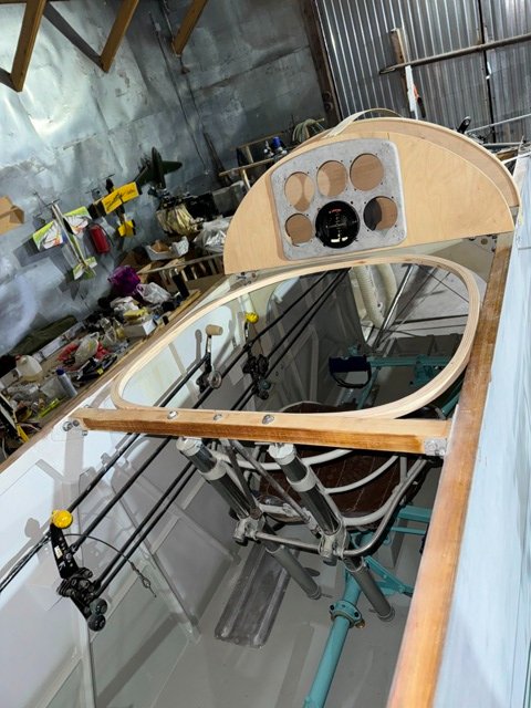

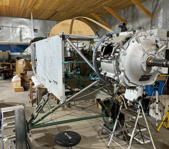

Хочу сообщить, что Красноярский По-2 жив и находится в реставрации. До финиша еще далеко, но процесс идет в нужном направлении.
Некоторые детали процесса, из прошлого.

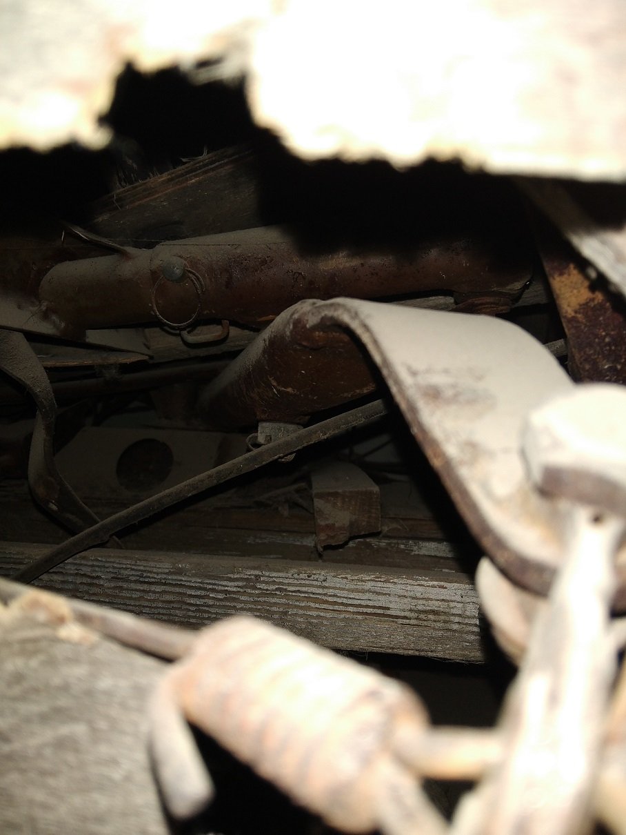

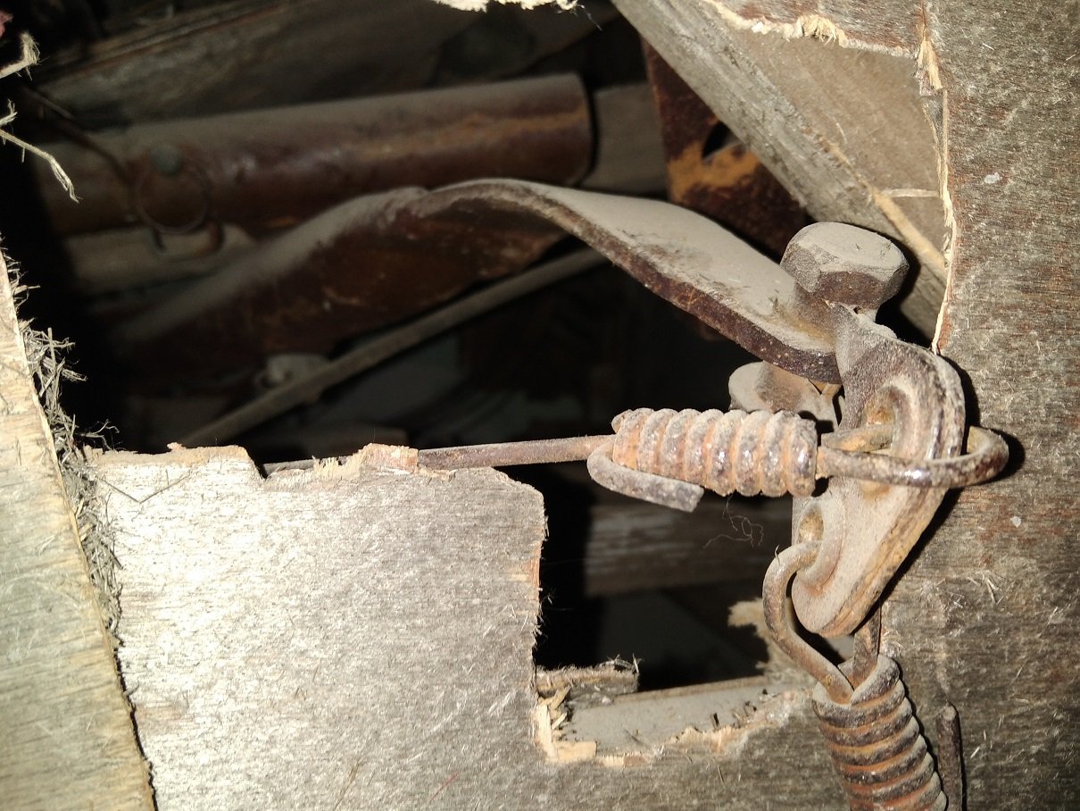

Таким он пришел ко мне от предыдущего владельца. В литературе, по крайней мере, имеющейся в моем распоряжении, указана только тканевая обтяжка. Но меня это нисколько не смущает, потому как на всем парке выпущенных самолетов существовали различные вариации того или иного плана, как по заводам изготовителям, так и по годам выпуска. К примеру, все ободы на По-2, вариации от деревянных до дюралюминиевых, конструкция киля, конструкция пола фюзеляжа и т.д. и т.п.
Не помню где. читал что на солнце компенсатор корёжило так что он задевал за киль. Может прежний хозяин таким образом решил эту проблему.
Да, это слабое место РН. Кроме имеющейся литературы, выпускались еще и бюллетени в процессе эксплуатации по усовершенствованию тех или иных частей, которые в большинстве нам недоступны.

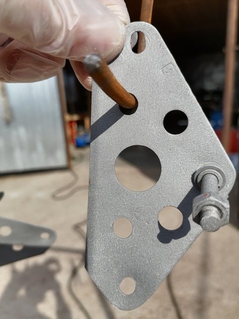

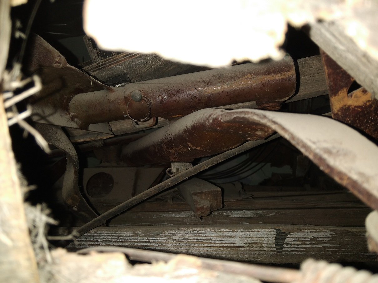

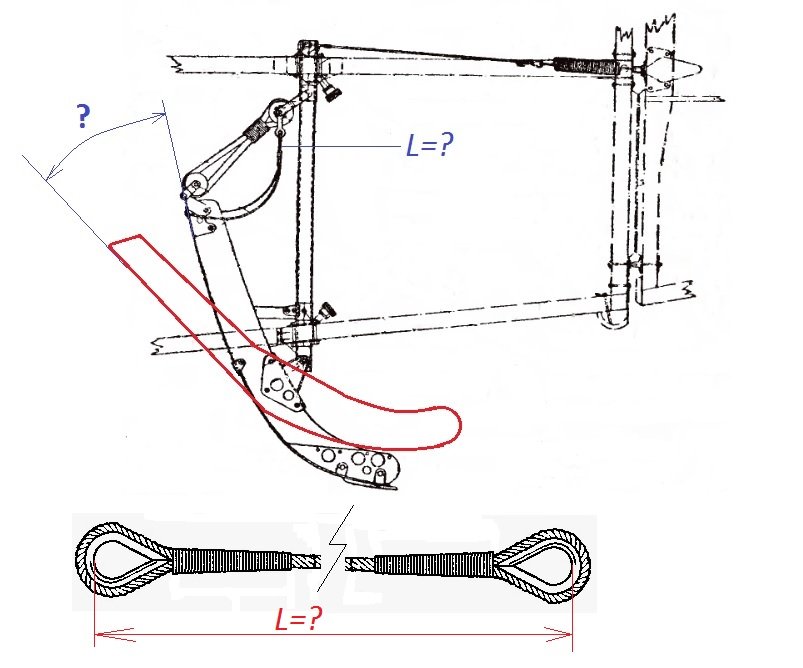

Кто нибудь может подсказать длину ограничительного троса костыля или на какое максимальное значение он(костыль) должен отклоняться?
    66,3 КБ · Просмотры: 62
