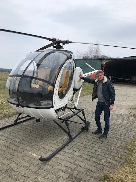

Прошу пардону, что вклиниваюсь. Я летаю именно на таком вертолёте. На нём стоит двигатель HIO-360B1A. Он допущен на автобензин, но... На нашем автобензине любой компании и самых высоких марок вертолёт летал отвратительно, не потому, что не хватало мощности, её с запасом, а потому, что "вертолётный" режим работы предполагает не менее 86% мощности и очень богатую топливную смесь. Постоянно засерались нагаром свечи, пескоструить приходилось каждые 5-10 часов. Сейчас летаю на смеси из 50% 100LL и 50% хорошего (лично я предпочитаю ТНК) 92!! го( в нем меньше всяких спиртовых присадок). Двигатель на этом "коктейле" работает хорошо, никакого снижения мощности нет. Вообще же вертолёт мне очень нравится. Настоящая вертолётная классика!
