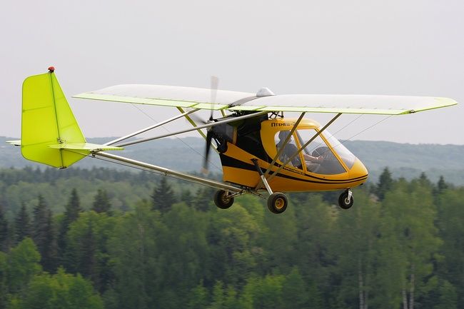

    С точки зрения потенциального покупателя, хотел бы обратиться к конструктору. Есть несколько пожеланий изменения конструкции, не с точки зрения ЛТХ, а скорее
маркетинговых качеств. Если что то из моих пожеланий не бред, а реальная возможность, буду очень рад, что мою точку зрения  заметили.
     Первое.  Мягкое крыло- какие у него  плюсы?  Если сделать жесткое,  летные характеристики станут хуже?
   Если нет, думаю  жесткое  будет более привлекательно с точки зрения маркетинга.
      Второе. Нельзя ли без  страшных жертв  сделать, чтобы крыло можно было после посадки   с помощью несложных операций и занедолго ( мин. 5-10) ПОВОРАЧИВАТЬ , так чтобы оно  встало вдоль по движению? Если это конструктивно возможно, то я думаю это придало бы огромное преимущество - зачем что- то отсоединять, повернул крыло и на буксире или своим ходом  ковыляй до ближайшего дворика ,  гаража а это при посадочных возможностях птенца - 2-3 км! и все! Какие нахрен разборки- сборки, аэродромы!
         И третье.  Нельзя ли уменьшить количество подкосов?
   Скажем, хвост выполнить в виде одной балки, идущей от нижней части кабины. пусть эта балка будет толще чем нынешние подкосы, но по весу, мне кажется можно рассчитать чтоб одна  толстая весила как три тонких?
       Это может и дилетантское мнение, но  дизайн, эстетическая привлекательность в данном случае очень выиграют, а в вопросах маркетинга  эти качества  часто перевешивают  более, казалось бы , важные.
   Это лишь пожелания , а вообще , завидую владельцам птенцов!  Это же почти вертолет, но проще в 100 раз!
     Ничего лишнего, хотя  совершенствовать  надо, надо завоевывать рынок,  нельзя останавливаться , удачи вам КОНСТРУКТОР!

Интересные рассуждения...На мой вопрос Хрибкову,будем ли мы депать Птенцу жесткое крыло,он ответил "Делай!"...вот я и делаю...при наличии инвестиций...
@ igor328
Птенец имеет все положительные качества как раз благодаря тому что он именно такой, любое изменение в конструкции обязательно повлечет за собой последствия и совсем не обязательно что они будут положительными :IMHO

есть один вопросик .буду премного благодарен тому, кто сможет объяснить тонкости  лтх  аппарата, когда пишут о
скорости сваливания  на аэропракте - 55 км\ч, а у птенца что-то кажется , 60, но  начинаешь глубже копать, оказывается,  птенец   разгоняется  80 м, а аэропракту надо
200 -250,  то же находишь и у зарубежных ультралайтов,
скорость сваливания чуть ли не меньше дельталета, а  пробег посмотришь на видео - едет по полосе как шаттл.
  Кто имеет опыт управления и птенца и других птичек
( аэропракт, скажем, или сигма)
   И  как считают качество мягкого крыла, кто-то на этой ветке утверждал, что у птенца качество якобы меньше, чем у  жесткокрыла , как это ощущается в полете а не  в цифрах?  Я так понимаю, что чем ниже качество, тем аппарат хуже в планировании?  Но ведь птенец прекрасно
приземляется с выключенным движком?
