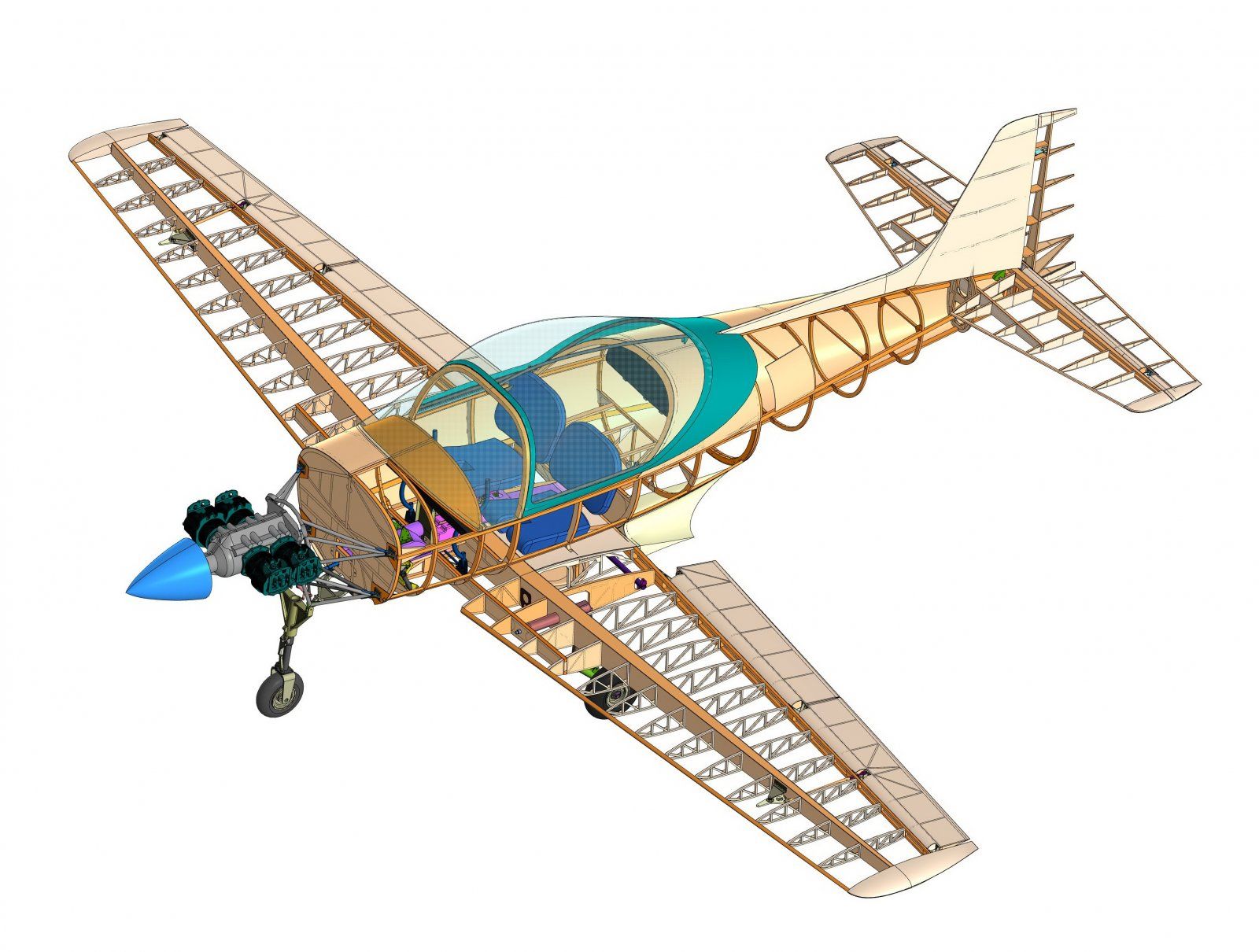

Если вам не нравится кошка Компас, то вы просто не умеете её готовить в нём работать.
Ну где-же я сказал, что Компас мне не нравится? Очень нравится и работаю в нём много лет. Есть даже где-то статья в журнале САПР и графика, где я расхваливаю на все лады данный продукт. Может слишком категорично выразился (для ленивых), но если что-то набросать на скорую руку с заранее известной геометрией без стопроцентного использования параметризации, то Компас. Если что-то с кучей зависимостей и постоянным доведением и редактированием конструкции, то SW. ИМХО конечно.

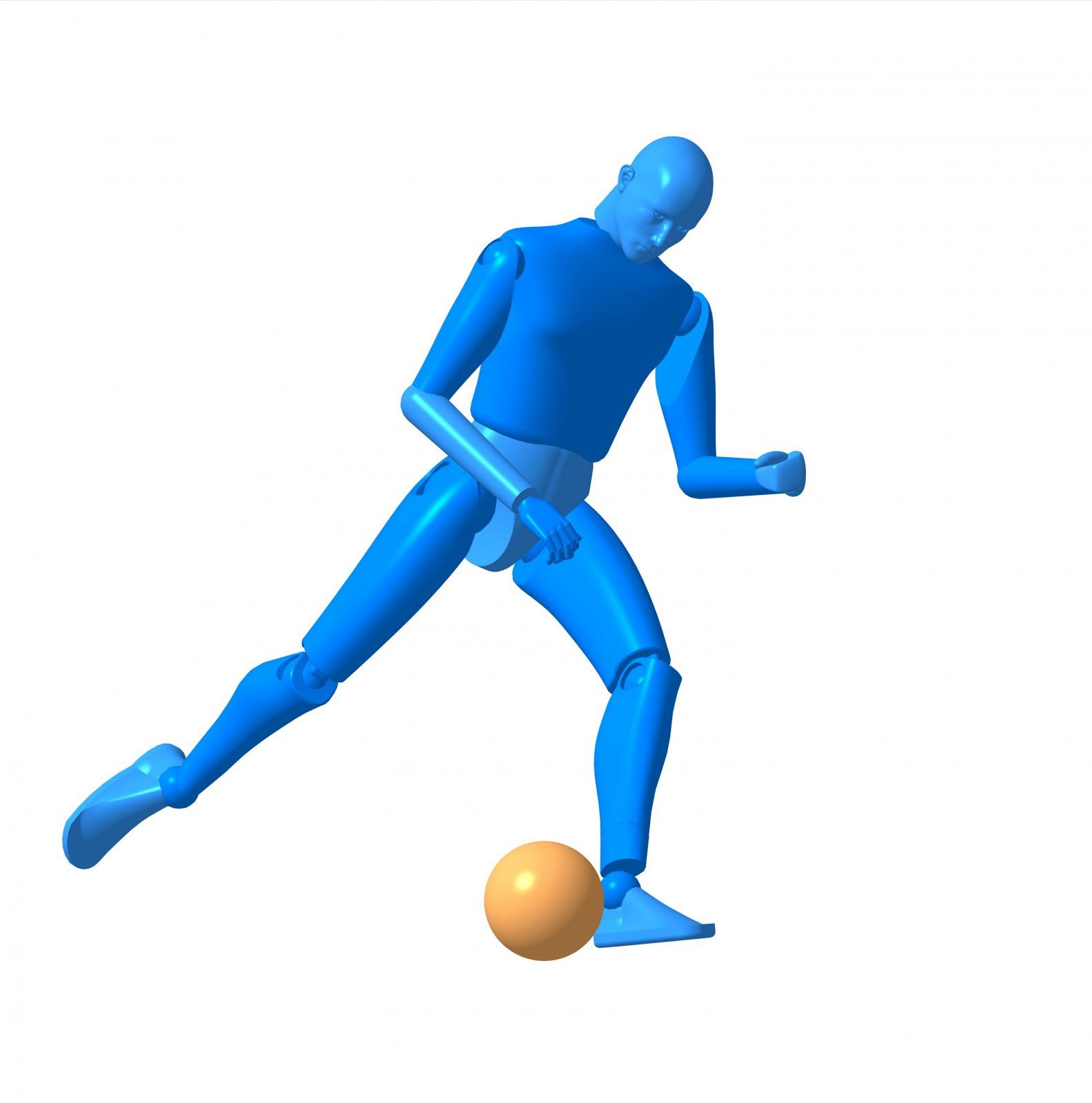

В Компасе параметризация работает не хуже Солида, нужно руку набить, а если предвзято с самого начала относится - будет невкусная кошка. Голову футболиста делал не я, просто нашел в загашнике на скорую руку. И для этой модели голова не главное - это как раз пример параметризации - положение конечностей задано таблицей переменных. Удобно, хочу доделать - рост менять.
Ну так чего мешает дерево построения выложить? Вот как раз голова футболиста мне и интересна - вдруг Компас3D так сильно поменялся, а я всё в SW сижу.

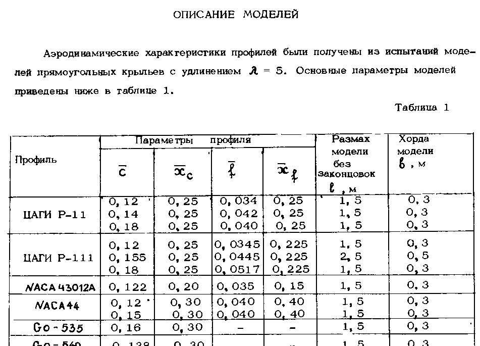

Подскажите в чем дело, пробую KompasFlow, считаю крыло, результаты не сходятся с Xflr5.
Крыло прямое профиль NACA 0008, размах 2м, хорда 0,3м, без крутки сужения. При одних и тех же углах атаки качество разнится больше чем в 2 раза. Может кто нибудь меня проконсультировать?
Может эталонную модель с известными характеристика взять, чтобы подогнать настройки вычисления. Сравнивать измерения в "попугаях" и "кошках", думаю не правильно, если оба не подкреплены практикой.
Можете подсказать, где взять такую?
