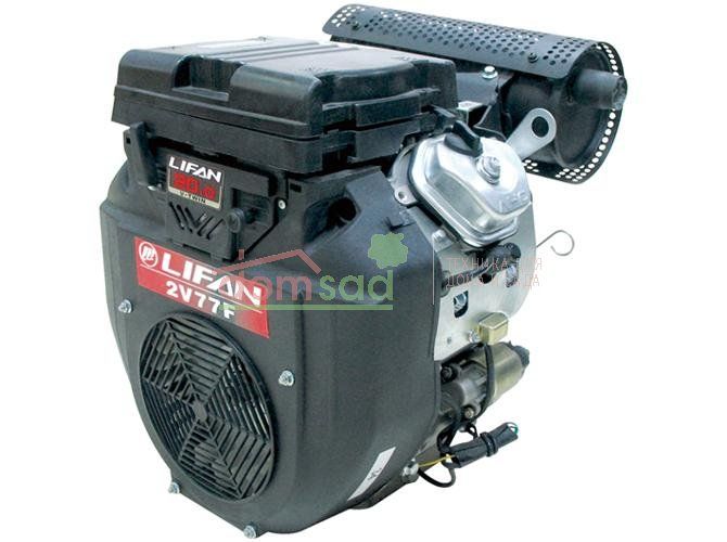

Товарищи, кто-нибудь сталкивался с двигателями Briggs & Stratton, Ducar, Lifan и им подобными на СЛА? Вроде все в них хорошо, и цена, и ресурс, и расход и даже редуктор не нужен...одна проблема - вес уж больно заоблачный: 15 л/с - 30 кг, 20 л/с - 35 кг...5-6 л/с и то весят по 20-25 кг не меньше, причем от марки двигателя вес не зависит, разница в пару кило...парамоторные движки весят в 4-5 раз меньше при той же мощности. Собственно вопрос - можно ли их облегчить и на сколько, мож кто пробовал?

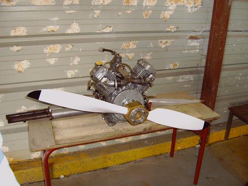

Ну вы,как буд-то не на нашем поле пасётесь...М.Колобан сотоварищи летает на подобном моторе,после ряда доработок,а судно насывается"Люси"...!
Облегчен маховик,изменена сист.зажигания,удельная мощность близка к ЕДИНИЦЕ...

Про Luciole я в курсе, ибо пасусь тут анонимно уже не первый год, но самолеты Коломбана пока выше моего понимания, посему я на них не ориентируюсь, мне подобной летучести не видать точно 🙂
А конкретнее есть какая-нибудь информация по этим доработкам? Только не на французком 🙂

Эти аппараты,ничего более,чем демонстрация,чего можно добиться при высокой культуре веса...В условиях нашего колхоза,это вполне достижимо,просто работать надо...а этого-то у нас,как раз и не любят...!
Есть,правда, редкие исключения,Хрибков,например...

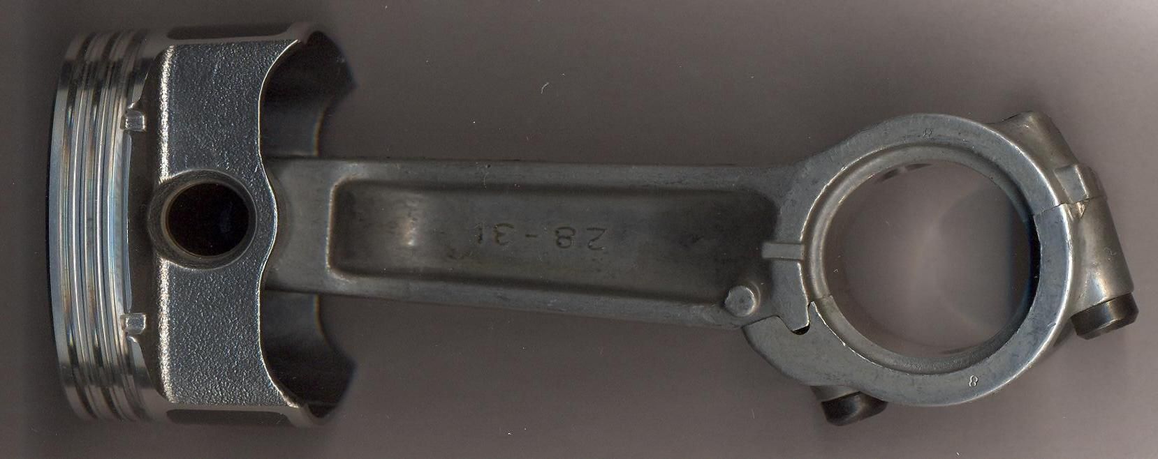

вот какой поршень с шатуном у этого "сельхоз" двжка, чем не авиационный, с молибденовыми вставками

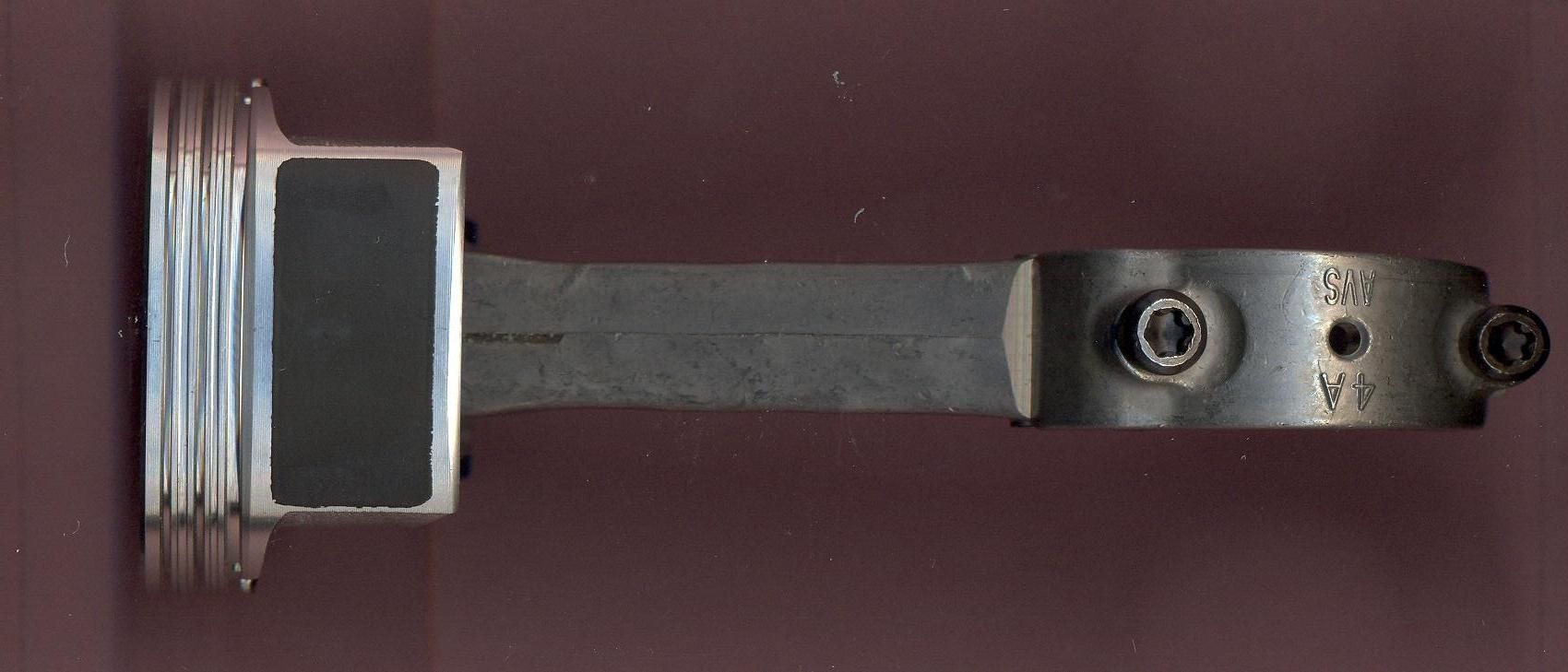

Извиняюсь на фото в начале ветки китаец, а это от Бриггса, я несколько видов бриггса эксплуатирую, там только масло по регламету меняй и проблемм нет, чёта даже на угар масло не уходит, практически сколько в картер заливаеш столько и сливаеш. 2х цилиндровый не пробовал

Я просто реально оцениваю свои возможности - пытаться добиться на первом самодельном ероплане, от которого требуется только взлетать, делать пару кружков над полем и садиться обратно, такой же культуры веса и аэродинамики как у Коломбана - верный путь усложнить и без того непростую для начинающего задачу 🙂
Вот это меня и привлекает в первую очередь в этих двигателях, эт не то что у парамоторных - то клин, то глушитель отпадет, то там разболтается, то тут...не вызывают они у меня доверия, да и цены кусаются, учитывая что в дальнейшем для более серьезного аппарата этого двигателя уже не хватит.

-немцы облегчили этот мотор до 28кг и подняли мощность до 50лс.мой товарищ купил его за 7500 д.марок но сильная вибрация не позволила применить его на дельталёте.
он его обменял на версию 35лс и летал много,в том числе и 700км без посадки\бензина вёз на 1000км,но день был слишком коротким\10час\.

Ну не меньше чем мотоциклетные, по крайней мере помотри на фотки, там и привалочные места готовые с резбовыми отверстиями для редуктора, а переделка заключается только в снятии лишних кожухов, баков..
