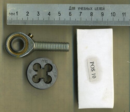

один из каталогов с сайта :
http://www.tehburo.ru/catalog/lsk.pdf
Мы покупали там подшипники и ШСы.
в таком роде :
На фото ШС, его картонная коробочка а также линейка и плашка - положенные в кадр - чтобы показать линейные размеры и тип резьбы на штоке ШС.  ШСы со втулкой - там тоже были. Размеры были разные. В общем прежде чем изобретать велосипед - позвоните в бюро....  Этак Вы и железо из руды выплавлять скоро сами задумаете....
p.s.  ШС - шарнир сферический - по новой моде вроде как стало принято называть - шарнирные головки скольжения....
