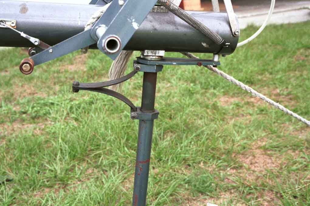

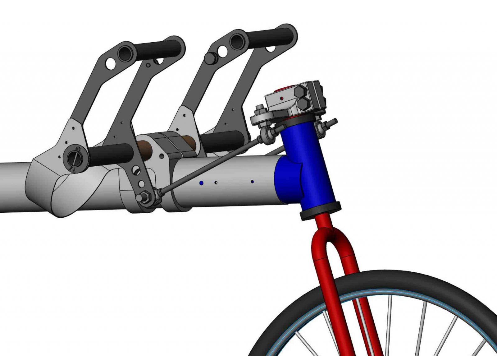

На мой взгляд, при изгибе нижней балки на земле  от нагрузки носового колеса, передний подшипник скольжения управления может подклинивать. Лучше вместо него  ШС поставить.
Извините, не понял, о чём речь. Если про переднюю вилку, то там качественные подшипники от BMX велосипеда, они рассчитаны на прыжки и удары. А нагрузка на переднюю вилку в автожире небольшая, если конечно не сажать на переднее колесо.  😀
Или вы имели ввиду винчестер, так это тоже давно работающая схема. А заставить заклинить капролоновые втулки ещё надо постараться.
Да, я  о "винчестере". Если капролоновые втулки - то не заклинит. Но они быстро разбиваются и люфтят под динамической нагрузкой,  лучше металлофторопластовые втулки, но они перекос не любят, поэтому ШС всяко лучше. 😉
Вопрос просто о ресурсе конструкции... А какое то время работать, конечно, все будет, каждый выбирает по себе....

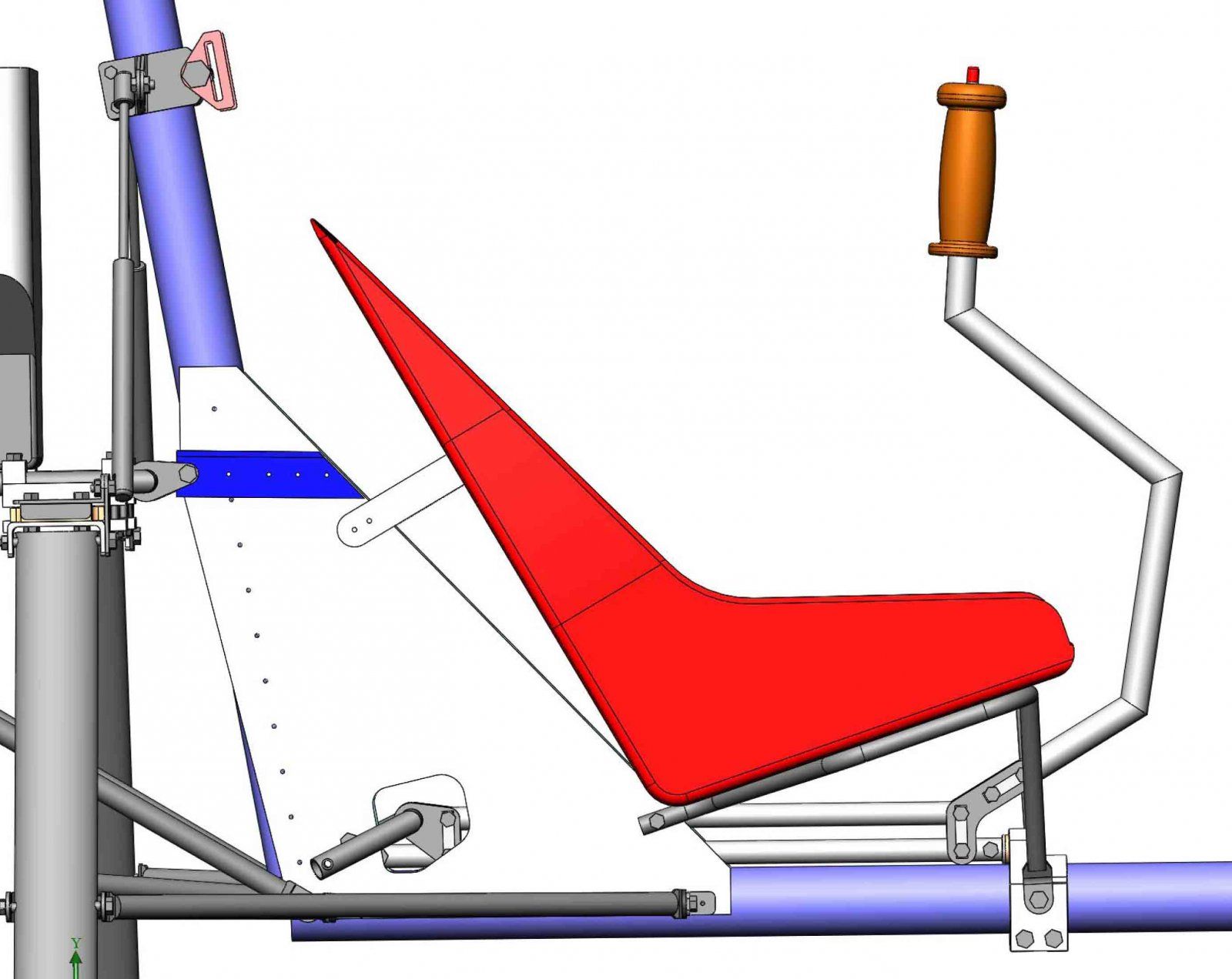

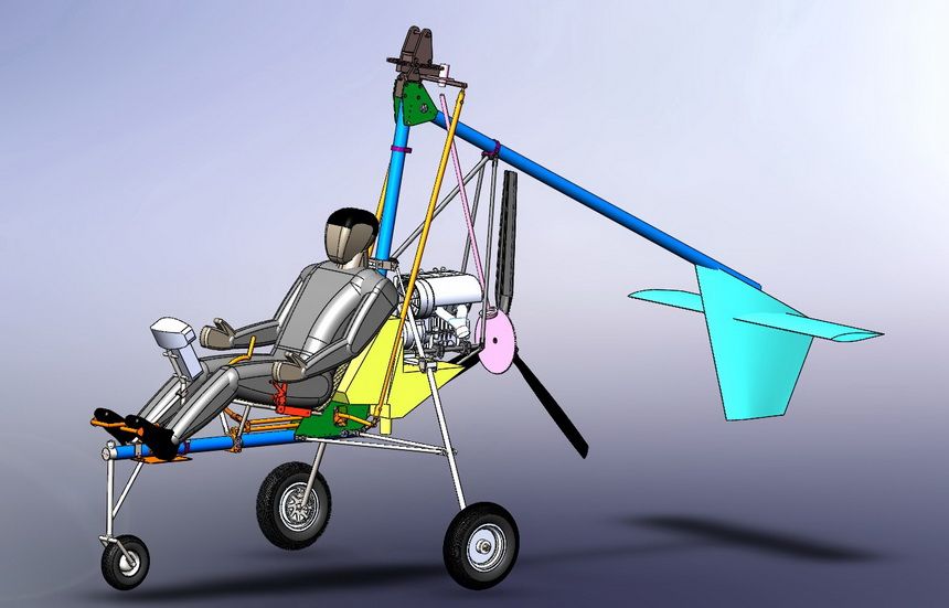

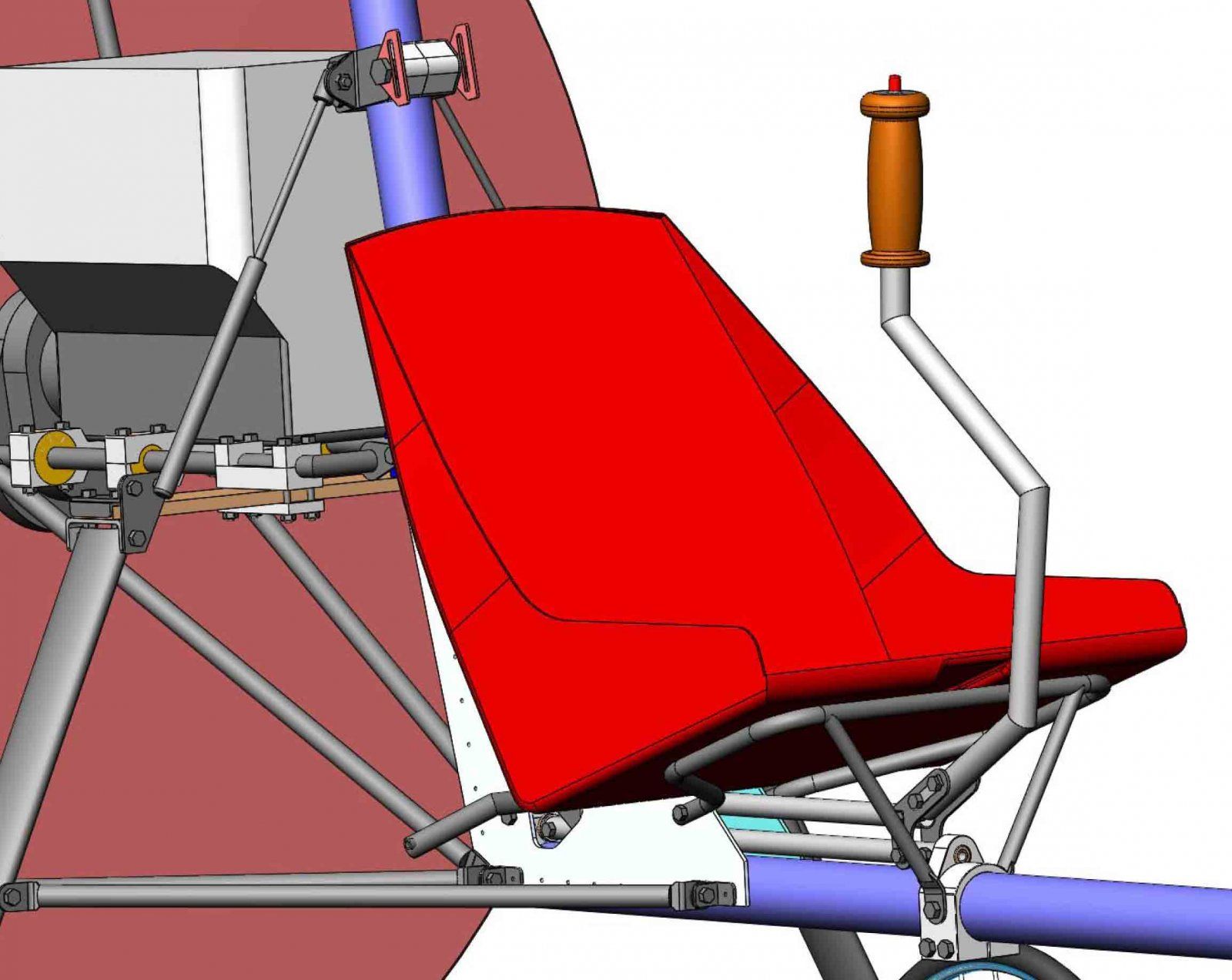

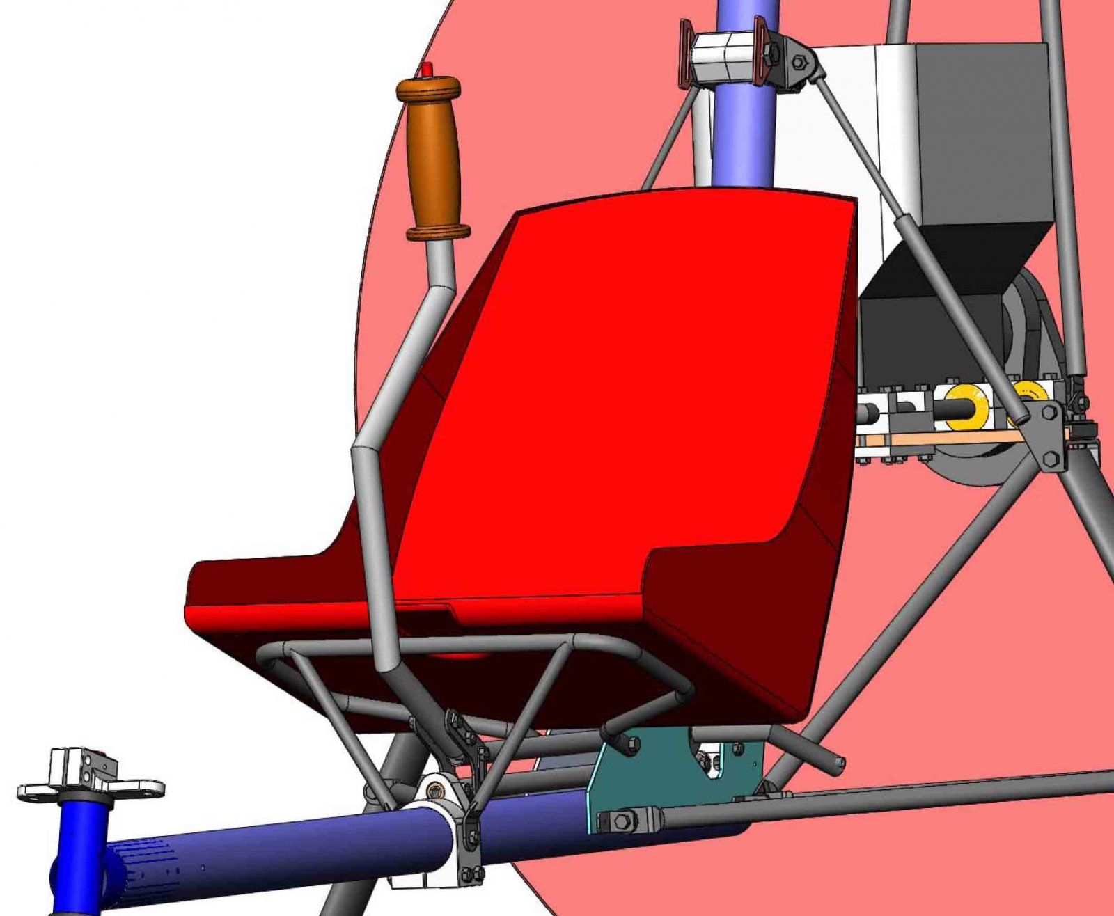

Поставили винчестер и кресло пилота.

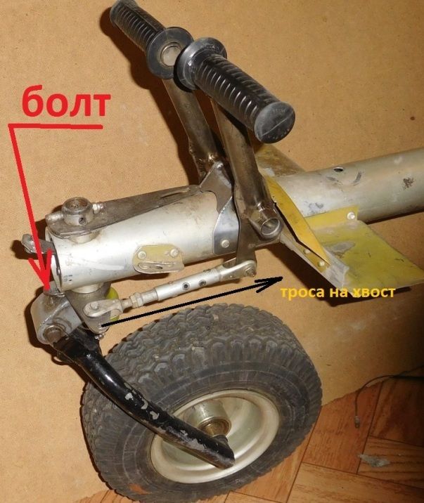

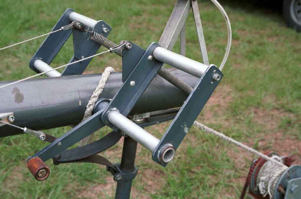

Вот оригинальный узел педалей с тросами раздельного управления тормозов осн.стоек.

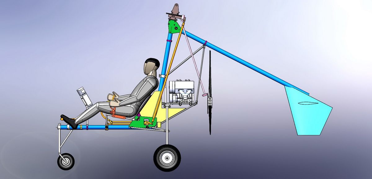

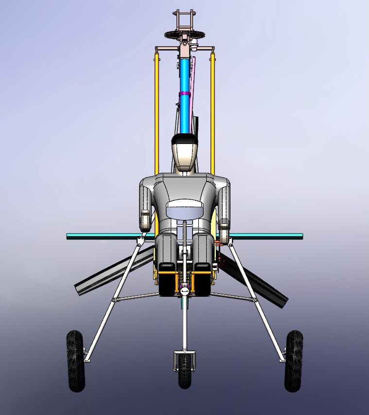

Вот как вырисовался вариант на тему)
Задача - вписать в 115, но пока увы, перебор....

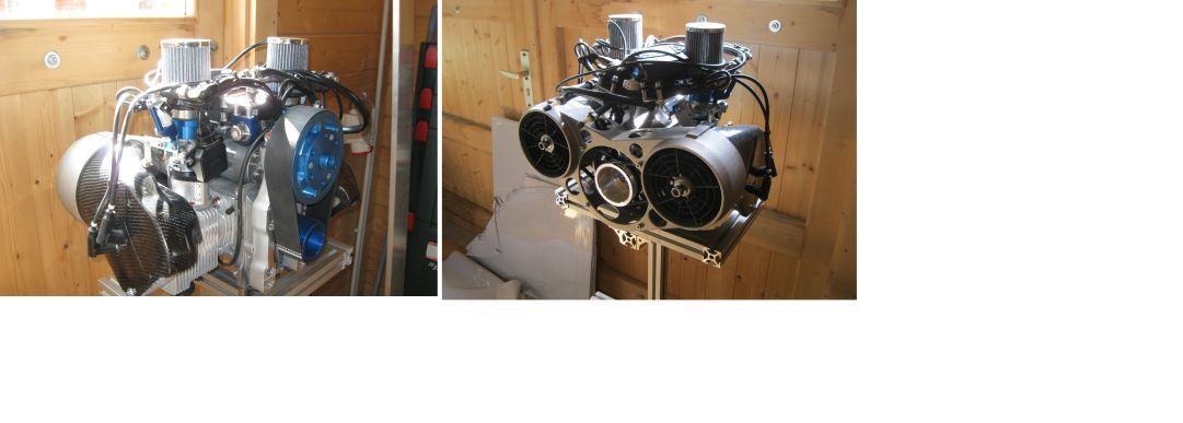

Если установить вместо R503 скажем Hirth F23 (он легче на 12 кг.), то может и попадет))
только 503 или 550 тайга 2карб
Не стоит связываться с Хиртом...
Хм...
Его "+": производят (в отличие от R503), вес меньше (-12 кг.), ресурс 1000ч., можно поставить инжектор вместо карб.
"-": самый существ. -- не малая цена (новый стоит как 3-и б/у R503), в толкающем варианте -- наверное необходимо принудит. охлаж. голов. двиг.,
2-е выхлопные банки (следов. больше заним. места).
Так то можно туда и R582, 618, 670 установить и будет ракета))
