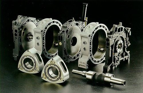

Поскольку с лопастями вопрос более или менее решен. Возник вопрос по силовой установке. Планирую поставить роторный двигатель Ванкеля с мощностью 240 л.с. На первый взгляд двигатель просто идеально подходит высокая мощность при малом весе, но при глубоком изучении данного вопроса всплыло множество подводных камней. Хотя есть реальный французский  движок Мистраль который собирают из этих роторов. Прошу к обсуждению, конструктивная критика приветствуется.

Двигатель Mazda Rx-8 1.3 (231)
Тип      бензиновый роторный R2
Рабочий объем, куб.см      1308
Мощность, л.с. (кВт) при об/мин      231 (170) / 8200
Максимальный крутящий момент Нм при об/мин      211 / 5500
Кол-во клапанов на цилиндр      4
Степень сжатия      10
Топливо      АИ-95

Сколько весит такой двигатель?Кто нить знает?

Вес двигателя с обвесом около 50кг. В отличии от 100 кг обычного автомобильного
