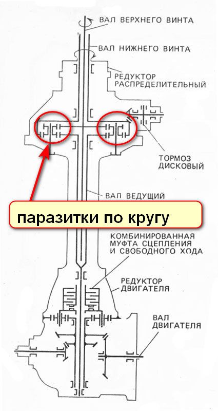

У соосника на вертолётах К на этой схеме передаётся через 4-е или 6-ть паразиток .
Сделано с целью распределить нагрузку на 6-ть шестерней и увеличить количество тянущих зубьев в 6-ть раз .

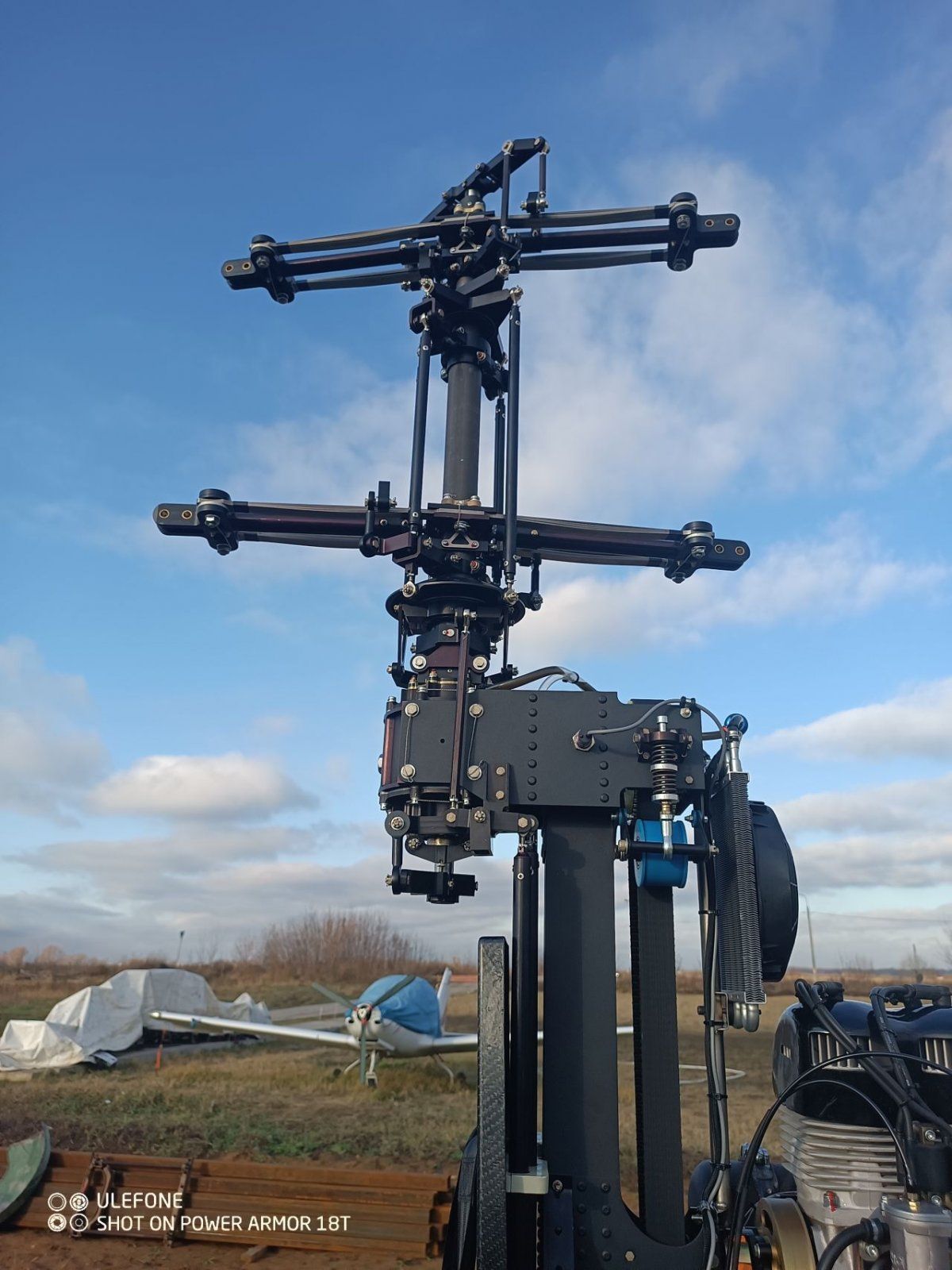

Как делают зубчатые зацепления в авиации - понятно. Здесь же форум экспериментальной авиации и вопрос - как сделать недорого редуктор самодельного сверхлегкого вертолета. Кроме как использования готовых шестерен от авто-мото техники, думаю вариантов нет. Например, авиационный редуктор для соосного сверхлегкого вертолета VA-115, имеющего сертификат типа, в Германии стоит 30 тыс. евро. Если заказывать на авиадвигателестроительном заводе в России, будет, наверное, еще дороже, об этом выше и сообщали. Ресурс особо не волнует самодельщика, можно менять дешевые шестерни хоть через 50 часов по состоянию, это раз в два года при среднем налете самодельщика.

Что вы наехали на мужика?Какой дурак будет для самодельного вертолета, на авиационном заводе редуктор делать.Сделают на миллионы дадут гарантию на 200 часов.Если требуется коммерческая загрузка всего 90-100кг, а это просто смешная нагрузка, конечно лучше с наземной техники применить.Даже лучше того ,что на проектируют. Вертолет летает и это круто!Можно только порадоваться!Наверняка и ресурс неплохой будет.

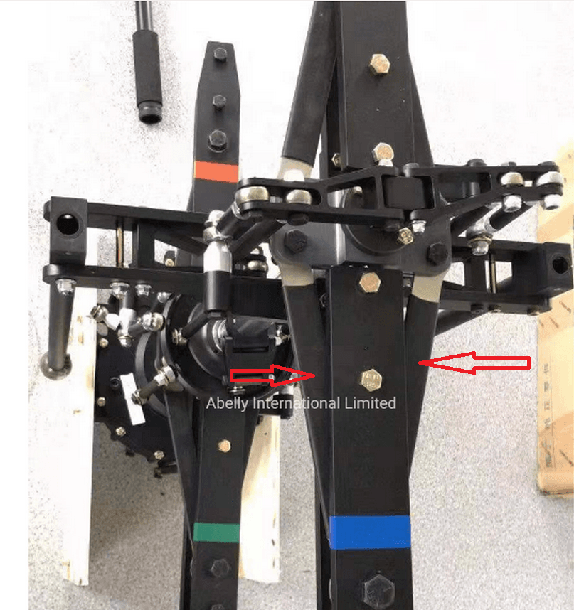

Валера, Андрей - просветите по двум вопросам. Фото из моего поста #551.
1. Торсионы что на фото можно сделать из сплошного листа или они обязательно должны быть многослойными, склеенными? Какая марка стали лучше в случае моно пластины?
2. Торсионы в этой конструкции держат 100% центробежки? Осевой подшипник в корне лопасти не участвует в центробежке? Какого типа он должен или может быть?

торсионы наборные с тонких пластин из пружинной стали . между пластинами нужен зазор или антифрикционные вставки или покрытие .
Да, Константин, обычно из стальных пластин 0,3мм (на Ка-226) из стали ВНС-9, между пластинами шайбы 0,1мм под болтами. Если целиковая -то не свернешь и напряжения большие будут, был вариант на индийском вертолете для хвостового винта торсионы из стеклопластика. См. фото. Подшипник в корне просто центрирующий - ШС. Валера с торсионами много имел дел, лучше расскажет.

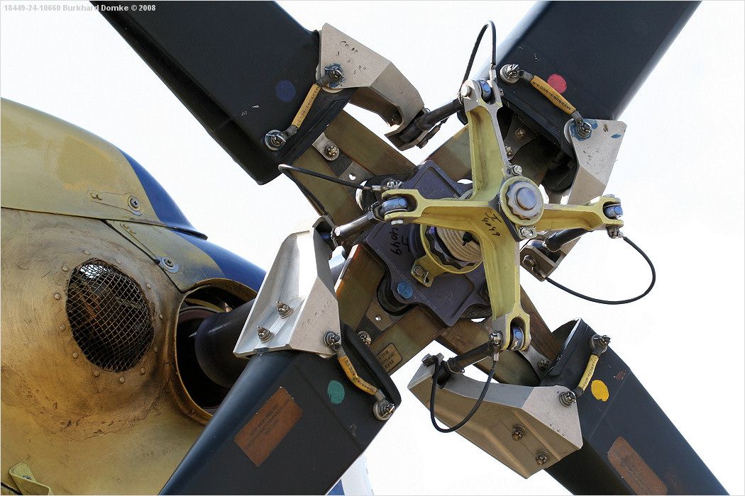

есть фото втулки рв апача . Сам фотографировал . Есть фото и нв но хуже качество .ладно это тема другого раздела ) и кстати я так понял что внс9 в такой толщине найти не так просто (
