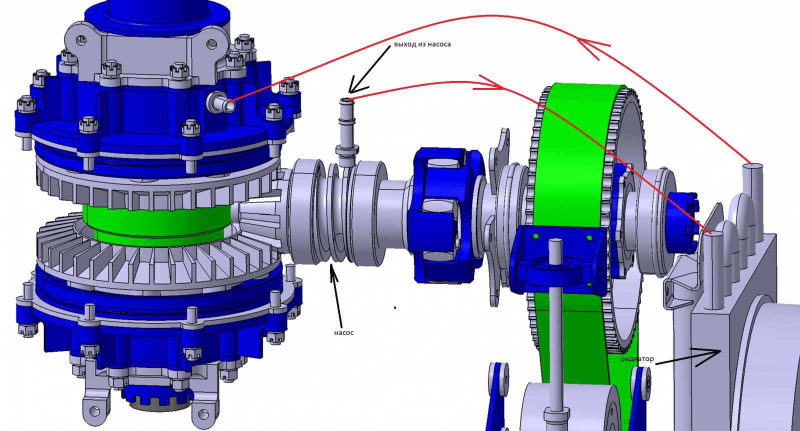

как оргпнизована система охлаждения масла гр , двухсекционный маслонасос ? или масло после насоса проходит через радиатор и потом к узлам смазки ?
Схема организации маслосистемы главного редуктора

Скажите, а нельзя ли обойтись на такой малютке без системы смазки редуктора (насоса, радиатора)? На тех же квадриках BRP этого нет, хотя нагрузки интуитивно выше. Барботажа и оребрённого корпуса редуктора недостаточно? Ну, может кулером лёгким от компа на корпусе обойтись...
Фланкер а посмотрите в р912 редуктор завязан с системой смазки самого движка и проблем с ресурсом у него нет
Конечно можно, просто я не смог найти более простого решения, как доставить смазку к верхним подшипникам редуктора. Все остальное смазывается барботажем. Оребрение корпуса не хотелось вводить, было бы существенное (для нас) усложнение обработки. И, радиатор - это из разряда, - лучше "перебздеть". Его необходимость покажет летняя эксплуатация.
Первый раз вижу такой насос. Как называется такая схема? Что за материал спиральной части и какой рабочий зазор?
Обыкновенный винт Архимеда. Зазор 0.1 на радиус. Не рассчитывали ни разу, нарисовал, отфрезеровали из Д16Т, проверили подачу масла - хватает. Для подшипника необходимо было организовать капельную подачу, а тут получили целый ручей. Оказалось, что его еще и хватает на прокачку масла через радиатор. На том и успокоились.

Тут другая философия. Дело не в ресурсе, а в лишнем весе, где в 115 за каждый грамм идёт борьба, ну и радиатор, трубки - это всегда минус надёжность (теоретически).
Ну ТС обосновал всё - вроде бы ДА. Но по мне так лучше идти от просто к сложному - рёбра напилить (ну не завал же по заказам... пока), в подшипники косистентки с сальниками забить - вполне рабочий вариант.
Не оспариваю не в коем разе решение Валерия (считаю, очень грамотный специалист и профессионал), только для себя хотел узнать почему так, а не эдак...
Разбирал мотор 800 кубов от снежика Арктик Кат - там насос такого же типа, так что принцип верный и проверенный.
