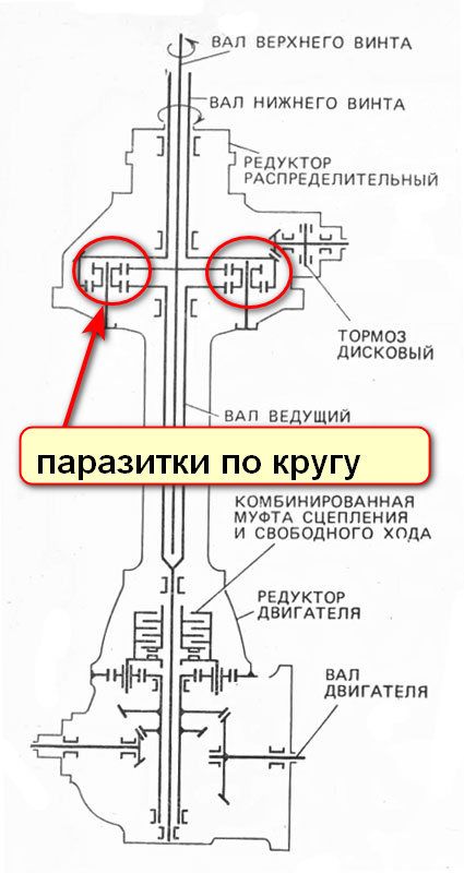

а у соосника в два раза меньше нагрузка. Вопрос только в качестве поверхности, чтобы не грелась при работе.
У соосника на вертолётах К на этой схеме передаётся через 4-е или 6-ть паразиток .
Сделано с целью распределить нагрузку на 6-ть шестерней и увеличить количество тянущих зубьев в 6-ть раз .
На сверхлегких вертолетах такая сложная схема не применяется. Ставится просто три конички. А ведущая шестерня распределяет нагрузку сразу на два колеса с двух своих противоположных зубьев одновременно, поэтому при таком же входном моменте, как на квадрацикле, нагрузки на зубья в два раза меньше.
