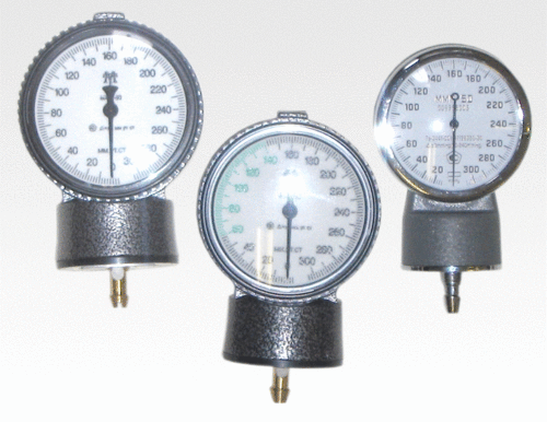

Есть  старый  способ  -  применить  прибор  для  измерения  артериального  давления  - конечно  не  ртутный  а  манометрический.
«Прибор механический для измерения артериального давления »

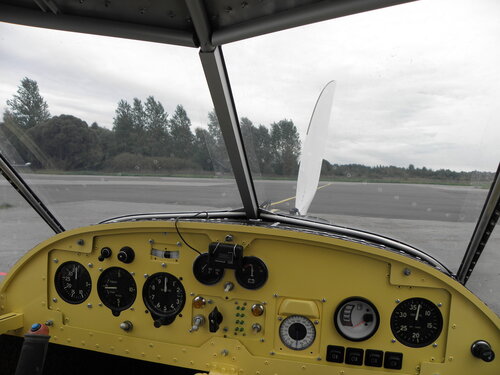

Чтобы  предотвратить  возможные  неприятности  из  за  длинных  трубопроводов  -  в  месте  ответвления  трубки  на  прибор  -  у  нас  в  самолёте  стоит  электромагнитный  клапан  отсекающий  трубопровод  манометра.  Клапан  от  газового  оборудования  автомобилей.  Там  ведь  тоже  предусмотрено  перекрытие  подачи  бензина  при  переходе  на  газ.  В  общем  если  возникнет  подозрение  на  утечку  бензина  в  приборной  магистрали  -  достаточно  отжать  кнопку  управления  клапаном  на  приборной  панели  чуть  правее  манометра  бензина.
Фото  кликабельно  для  увеличения.
«Кабина»

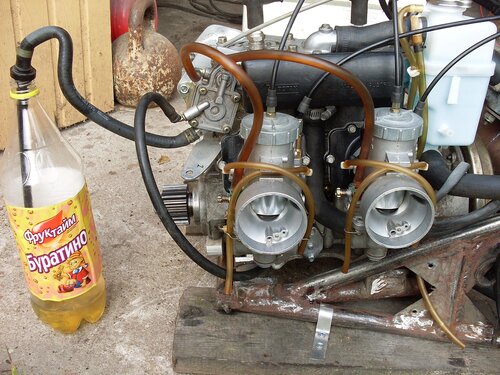

У  нас  стоит  электробензонасос  от  печки  ЗАЗ ( БН 200 А ) -  как  пусковой  и  аварийный.  Последовательно  с  ним  включен  мембранный  вакуумный  насос  Ротакса ( маршевый ).  Мотор  двухтактный  карбюраторный  ROTAX 593   от  снегохода.  Прибор  в  норме  -  показывает  при  работе  на  мембранном  насосе -  примерно  больше  240  и  меньше  300  мм  ртутного  столба.
( Система  подачи  бензина  без  обратки ).
Насос  от  ЗАЗ -  при  включении  на  стоящем  моторе  -  способен  догнать  манометр  топлива  до  упора. Он  злобнее  мембранного вакуумного. Это  надо  учитывать  -  чтобы  не  перелить  топливо  перед  запуском.

Вакуумный  насос  виден  на  фото  сделанном  при  первом  стендовом  запуске  мотора :
«карбюраторы  и  бензонасос»

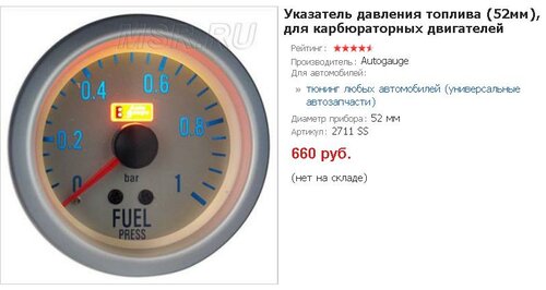

http://www.msr.ru/%D0%B4%D0%BE%D0%BF_%D0%BF%D1%80%D0%B8%D0%B1%D0%BE%D1%80%D1%8B/%D1%83%D0%BA%D0%B0%D0%B7%D0%B0%D1%82%D0%B5%D0%BB%D0%B8_%D0%B4%D0%B0%D0%B2%D0%BB%D0%B5%D0%BD%D0%B8%D1%8F/2711_ss/
Такой не лучше будем поставить?
Прибор  с  виду  интересный.
Я  такого  не  встретил  -  а  то  наверно  попробовал  бы  поставить...
Может  думаю  поменять  наш  на  такой...
«Манометр  топлива.»
Там  пишут :
Контроль за давлением в топливной системе карбюраторного автомобиля поможет следить за состоянием топливного насоса, его производительностью, а также оценить мгновенное потребление топлива на разных режимах (не путайте с расходом).
Показания прибора зависят от состояния бензонасоса, производительности карбюратора и режимов работы двигателя.
Прибор механический, укомплектован медным капиляром. Прибор комплектуется датчиком давления топлива, который устанавливается в разрыв между карбюратором и бензонасосом.
Обратите внимание! Для установки датчика (сенсора) запрещено использовать силиконовый герметик! Только анаэробный!
В комплекте - необходимые крепежные элементы, схема подключения.
Вопросы :
Это  реально  классический  манометр ?
В  комплекте  даётся  трубка  для  подключения ?
Ктото  его  реально  ставил ?
Есть  опыт  эксплуотации ?
Ктото  его  реально  ставил ?Есть  опыт  эксплуотации ?
Прибор корректный. К нему в комплекте идут трубки соединения. Там есть места спайки. Их лучше  до установки пропаять заново. В остальном все работает нормально. Стоит на 582 ротаксе уже несколько лет.
