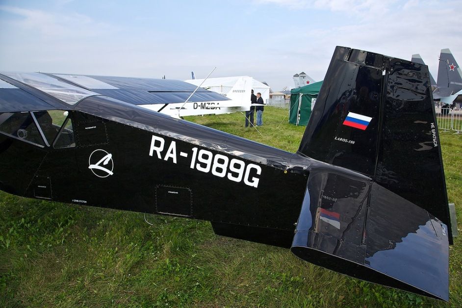

Владимир Павлович, даже если бы Вы не сделали ни БС, ни китенка, а только ЛАРОС, вам уже можно было ставить памятник. Когда нибудь мы оценим значение этого самолета.
Он весь сделан из АД-31 и алюкобонда, и это замечательно.

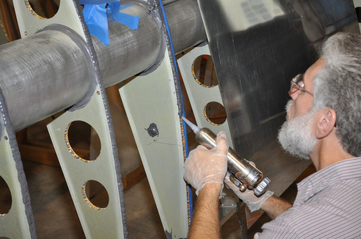

Есть вариант трубы 90х2 Д-16Т с авиатики ( в Москве она есть (или была). Нервюры 0.5-0.6 Д16Т надетые на трубу и на клей, как у современного BD.
Кто не в курсе кину фотки.
Обшивку на BD сейчас тупо клеют на полиуретановый клей.
Обшивка минимум сейчас российсковозможная 0.5 мм.
Габарит листа 3000Х1250 мм.
Вот тут и танцуем.

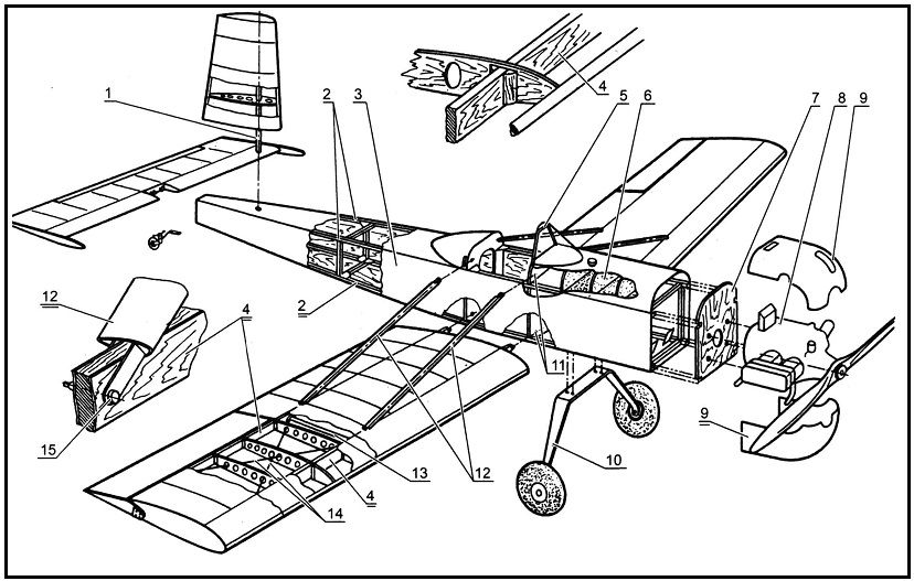

Мне видится между VP и FLY BABY2
    24,7 КБ · Просмотры: 104
Задача больше технологическая, чем конструкторская.
Вот эти технологии на VP

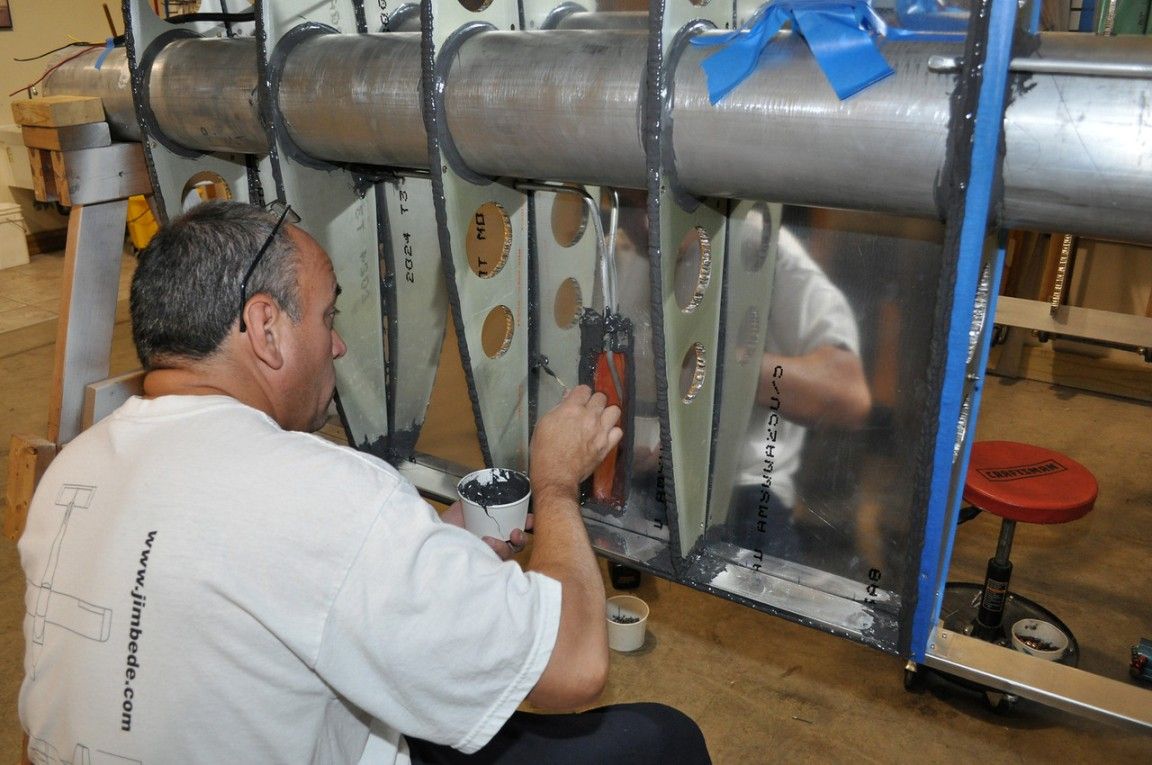

Вот тут дедушка обшивку уже приклеил и клеит нервюру
    130,3 КБ · Просмотры: 108
    134,9 КБ · Просмотры: 111
