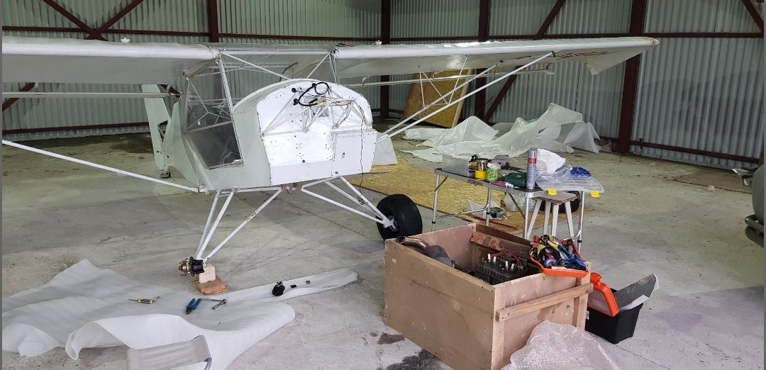

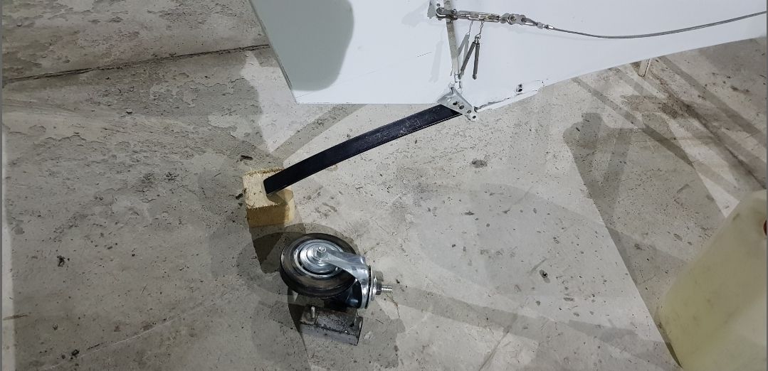

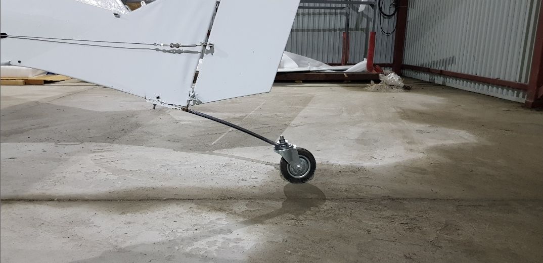

Так как планер приобретался без шасси, то пришлось изготовить заднюю рессору, установить и прокачать тормоза, приборы и т.п....

Как обладатель китфокса, могу сказать что с такой хвостовой опорой рулить будет очень трудно. А садится практически невозможно. И шимми неизбежен. Это не говоря о том что эта вилка из строймагазина, это полный кал. Она может на тележку в супермаркете сгодится но ни как не на самолет. Максимум, на ней мжно самолет по ангару покатать, и то не факт что выдержит.
Купите на матке нормальное управляемое хвостовое колесо и будет вам счастье.
Можно 6ти дюймовое, подешевле.
Или 8ми
поиск06
Хвостовое колесо за 20т.рублей..............не всякий готов к этому. есть более простые самодельные варианты и дешевле ,и не менее надежны.
Согласен, что не очень хочется 20 т.р. тратить на такой элемент, но колёсико из строймага для тележки это уже перебор. Мы с Ромой на штатном активно ногами работаем, а с таким вообще беда с управляемостью будет.
Шейх
Есть куча чертежей хвостовых опор которые и простые и дешёвые . В качестве колеса этой опоры отлично подойдёт дутик на 200 мм , меньше размеры вязнут в траве.
А что с колесом от тачки не так? Оно что, не выдержит 150кг нагрузки?
Конечно этот вариант с колесом от тачки не основной, сами задавались этим вопросом и продумываем различные варианты, НО на данном этапе оно доработано, приварены уши и через пружины тросами соединено со специальными ушами руля направления... Управляется очень даже хорошо, нагрузка на нем 23.4 кг сейчас, что в 6 раз меньше возможностей колеса.
Летун
Дело в том , что это маленькое колесико имеет очень значительные ударные нагрузки и как правило не всегда по оси т.е со смещением, а подшипник в этой опоре от тачки очень слабый и в той штамповке ,что он завальцован долго не живет Вам правильно сказали- кал.👎Я в свое время много чего перепробовал и лучше авиа колеса ничего для этого нет.

Мне механизм блокировки хвостового колеса не нужен иногда/да почти всегда/ я его просто не использую т.к машина поднимает хвост на счёт 5-7 и эти секунды немного приходится поработать педалями на разгоне. На Посадке в зависимости от покрытия пользую , но только на асфальте, по грунту правильно спроектированное колесо работает почти как костыль.Чертеж найти в сети не трудно постарайтесь сами.

Когда то давно колеса от инвалидной коляски 200х50 ставили. Сейчас еще от самокатов такого же размера можно пробовать. На такой самолёт хватит. Есть фото с примерами применения.

Согласен. 20 или даже 25, с учетом стоимости посылки и растаможки это не мало. Однако эта хвостовая опора будучи просто купленной и установленной прекрасно работает, управляется и расстопаривается когда нужно, и любой ее элемент можно купить в виде запчасти, если ее все таки умудриться сломать. А смодельную опору еще надо придумать, купить материал, что сейчас не дешево и на одну опору купить не получится, так как продают все метрами и листами, сделать, испытать, понять что сделано не правильно, переделать, и все равно получить результат хуже чем у матко. И это при наличии необходимого для такой работы инструмента и станков. Причем, если посчитать во что это все в итоге выльется с учетом стоимости потраченного рабочего времени, то выяснится что купить было дешевле.

Знаете я за свою любительскую практику столько их переделал и не разу не покупал ничего кроме деталей которые дешевле купить чем сделать/типа мотор/. Да этот элемент конструкции весьма ответственная штука, но всё же решается достаточно просто, особенно если без механизма стопорения. Что касается цены да если руки на месте то это вообще не вопрос, а если кто то воспитан как потенциальный потребитель то да- проще купить. 🤣

Кстати от самоката колеса тоже в группе риска т.к осевые нагрузки они воспринимают весьма низкие.
