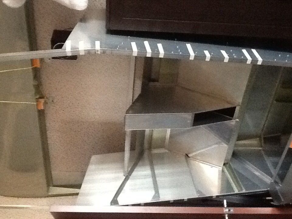

Здравствуйте! Чуть больше года строю самолет похожий на CH-650. Пытаюсь выложить фото.
    105,5 КБ · Просмотры: 446

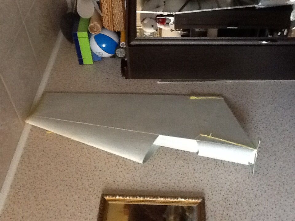

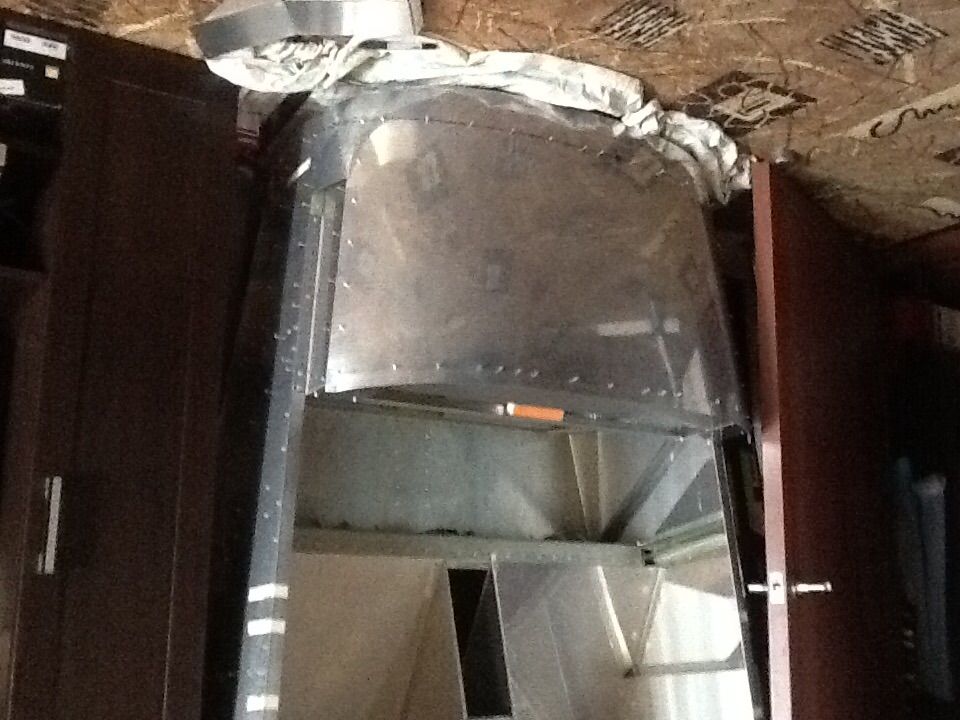

Вот еще стабилизатор. Получается с искажениями, простите.
    97,2 КБ · Просмотры: 299

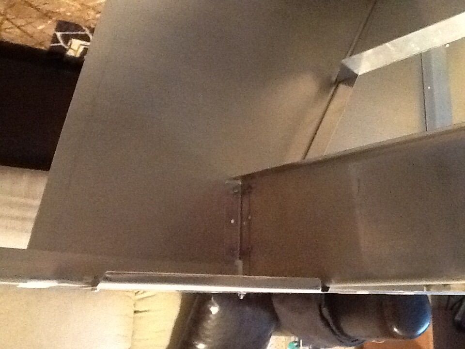

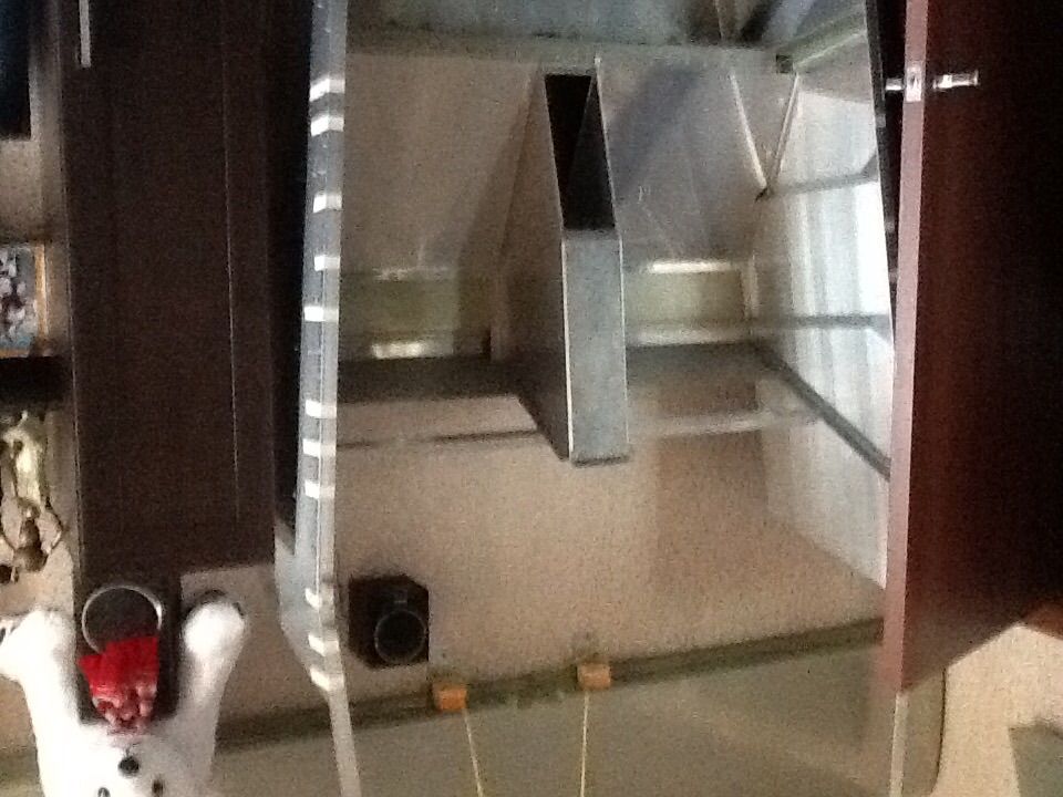

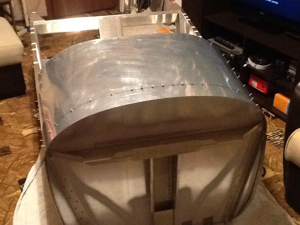

Переснимаю фюзеляж собранный пока на винтах М3.
    97,5 КБ · Просмотры: 280

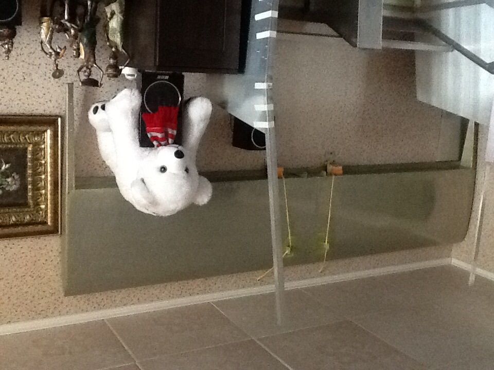

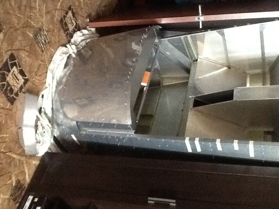

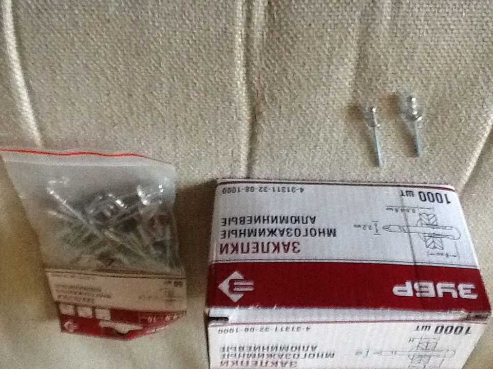

Заклепки применяю вытяжные многозажимные ЗУБР.
    133,3 КБ · Просмотры: 283

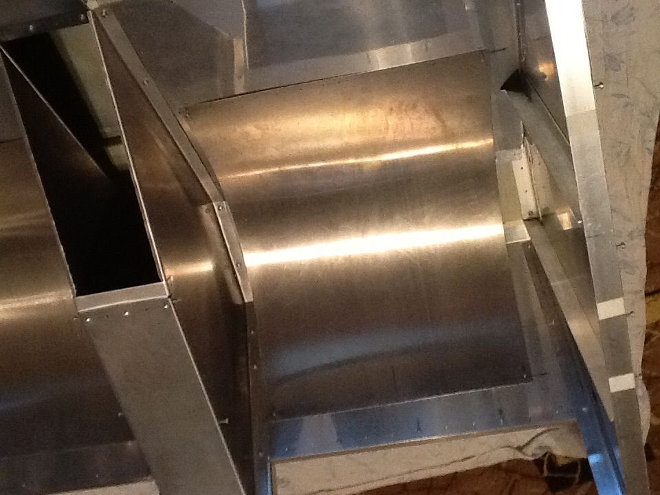

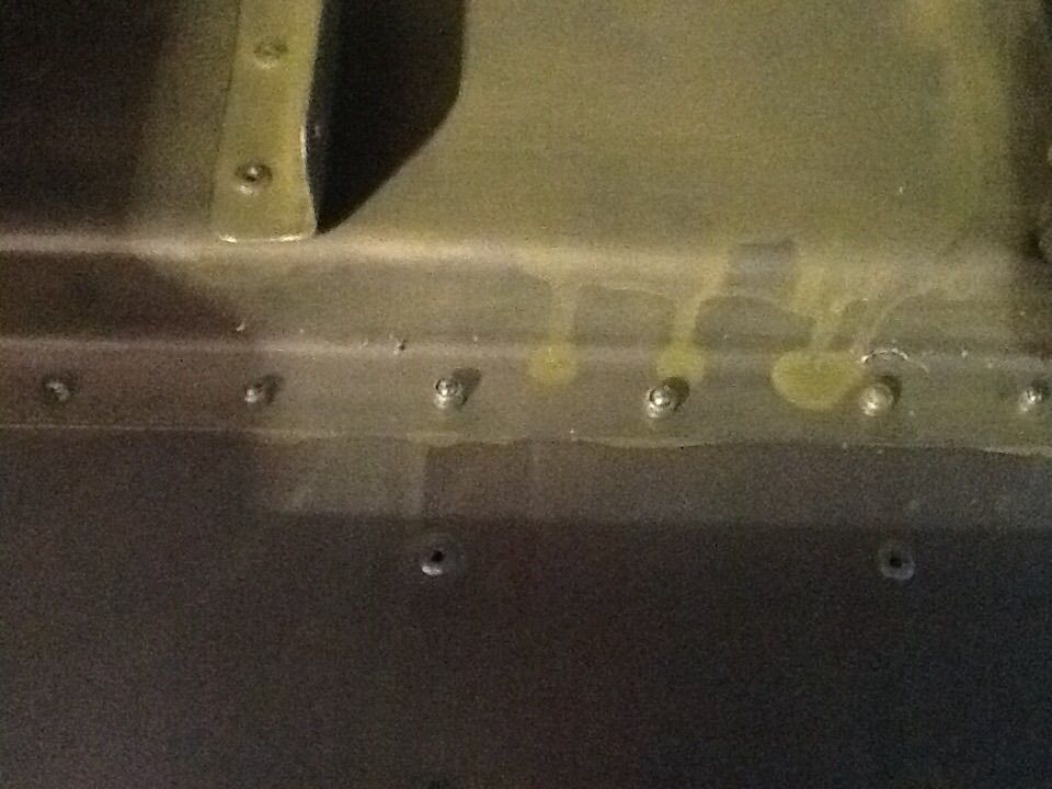

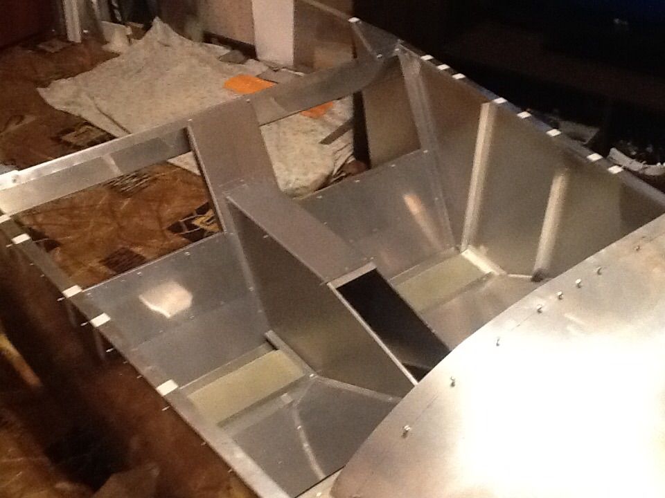

Здравствуйте. Неделю ничего не делал. Сегодня изготовил поперечину полки за кабиной и стойку подлокотника.
    90 КБ · Просмотры: 296
Заклепки на срез не проверял. Обшивка-0,5; внутренние силовые элементы-0,8; уголки- 1,0. Чертежи использую не полные, которые находятся в свободном доступе. Недостающую информацию беру из полных чертежей CH-701. Промышленные уголки из АД-31т1 с увеличением размера и толщины. Ошибки есть, от подсказок опытных людей не откажусь.
Вам  нужно  обязательно  встретиться с  ребятами  из  Воротынска  под  Калугой,  там на аэродроме  очень  грамотные  парни  обитают  и  любят  этот  самолет,  не  пожалеете.

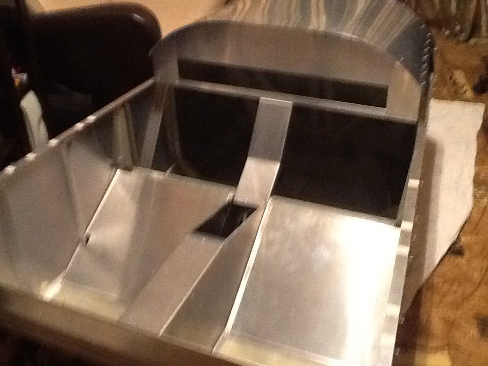

Большое спасибо. Сегодня закрепил поперечину за кабиной.

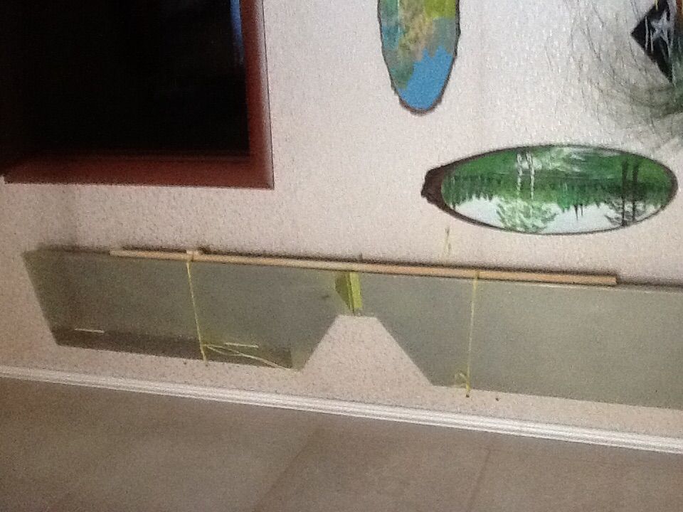

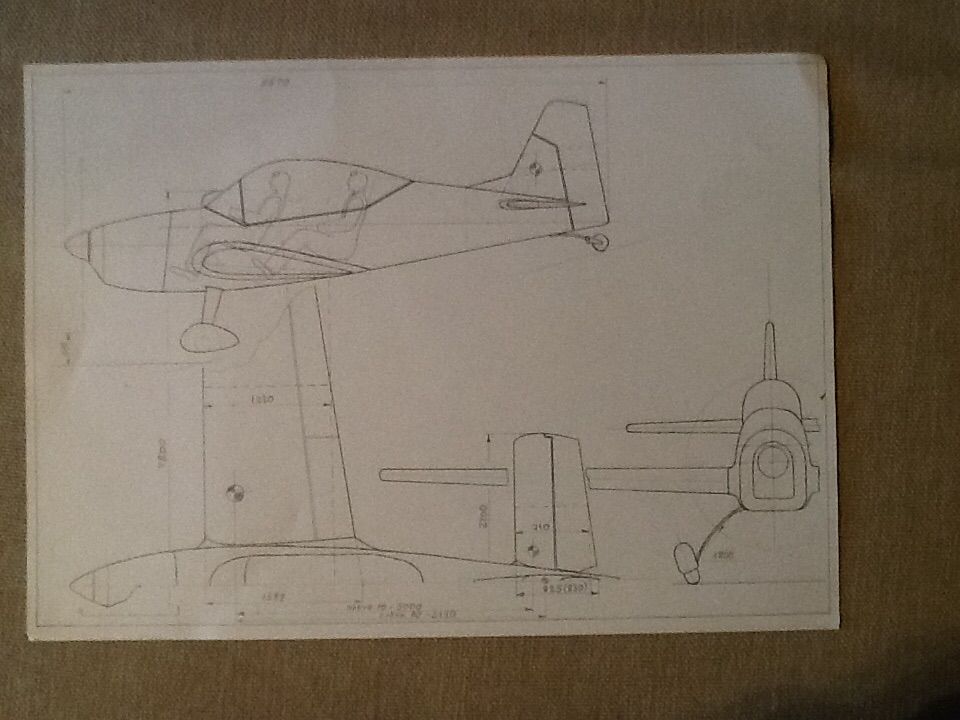

Несколько лет назад разработал эскизный проект двухместного самолета. Вычертил геометрию. Снимаю на айпад, поэтому фотографии не лучшего качества.
