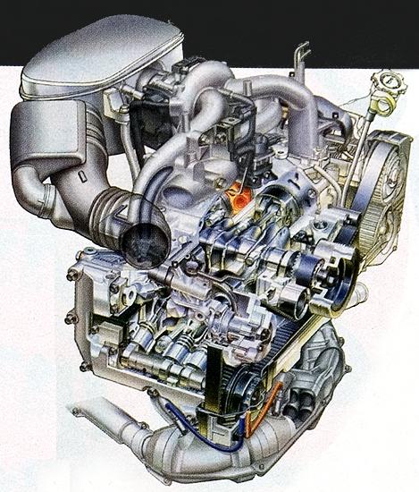

Это новая машина будет облегченной, а двигатель с 4 распред валами и изменяемыми фазами ..... вряд ли будет легким
А17, боюсь Вас огорчить, но двигатель таки облегчен за счет использования пластика по периметру (входной коллектор, всевозможные крышки, пластиковая помпа системы охдаждения (!) )
А вес четырех коротких распредвалов равен весу двух длинных (плюс конечно вес двух легких звезд и одной трети резино-кордового ремня - если Вы это конечно имеете ввиду под "врядли будет легким" ?)
Спорить не буду, пластик легче, имел в виду сравнение с серией EJ15-два распред вала-100л.с., а нужны ли изменяемые фазы на самолёте?

SOHC - один распредвал, DOHC - два, разницу чувствуеш ? Ето в принцыпе не сравнимые вещи…коню понятно что DOHC в ~2раза тяжелее в раене ГЦ….
Мотор с 6 цилиндрами V образно росположенными приблизительно равен по весу Subaru Boxer с теми же 6ю цилиндрами, но при этом он хуже сбалансирован.
Если сравнивать рядную четверку и Субару Боксер с четырьмя цылиндрами, то конечно Субару на 10 процентов тяжелее по весу, но на 80 процентов лучше сбалансирован….

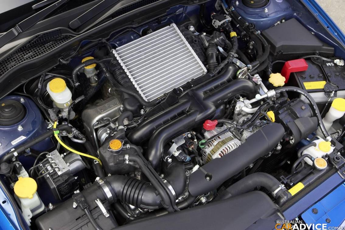

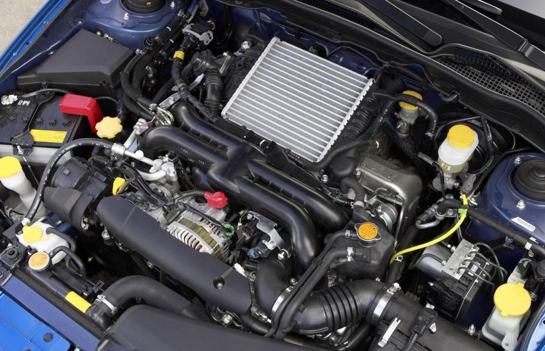

Степ, а ты в реальной жизни встречал субару с пластиковым входным коллектором ? интересно... :-?
    147,7 КБ · Просмотры: 116
Да на двухлитровых форестерах с 98 по 01 годы. Только они трескались и воздух сасали, соответственно обороты плавали, а если применимо к авиации они не намного легче - проще извините опорожница перед полетом)))))))))) ;D
А на фоте судя по всему чтото праворукое турбо мож они у себя там активно применяют
А если честно слесарным ремонтом я уже 4 года не занимаюсь и такуж сильно не интересуюсь. Я кузовным подразделением заведую. Так что за это время прогресс ушел (ну кудато точно ушел) 🙂

Извиняйте, что уже влез в Вашу беседу, но мне кажется, что на фото скорее чтото леворукое, присмотритесь повнимательнее !!! ;D

Издеваетесь - да?
Ваша фотка есть ничто иное как зеркальное отображение.
Во-первых обратите внимание (сравнив эти две фотографии) на колпачек клеммы генератора.
Во-вторых турбина у субар всегда справа по ходу движения (правый полублок относительно левого сдвинут вперед и там проще разместить турбину)
В-третьих смотря на первую фотку мы видим расширительные бачки тормозов и сцепления. Интересно зачем они там на леворуком авто.
