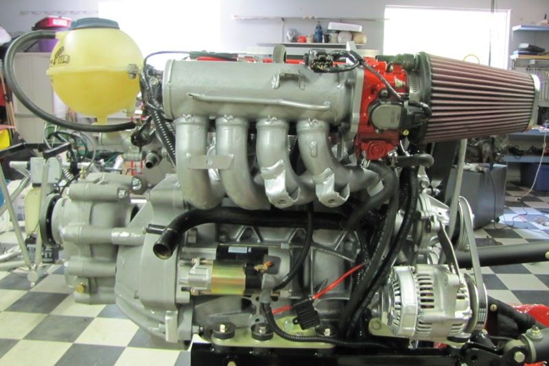

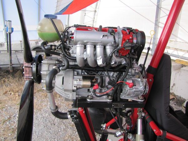

На счет редукторов. Долго работал с Черновым. Недавно по причине непоставок редукторов и ухудшившегося качества работу закончил. Использовал редукторы с мотора MZ. Сейчас получил первые 20 редукторов от Кулаги. Первые тедежки ушли заказчикам. На фото выше его редуктор. Вот еще одна СУ с моей тележки.
Кому доверять? Я доверяю себе и тому что лично проверено. Поэтому много внимания уделяю сбору информации по эксплуатации моторов, наработке, отказам. Мой хороший канадский знакомый всю жизнь работал и работает на сервисе GM по моторам Сузуки, и налетал на G10 - G13 больше двух тысяч часов. Другой (дилер Сузуки в Австралии) работает со всеми моторами Сузуки на авто, лодках и самолетах-автожирах. Информации из таких источников обычно можно доверять. Более подробно лучше через личку.
