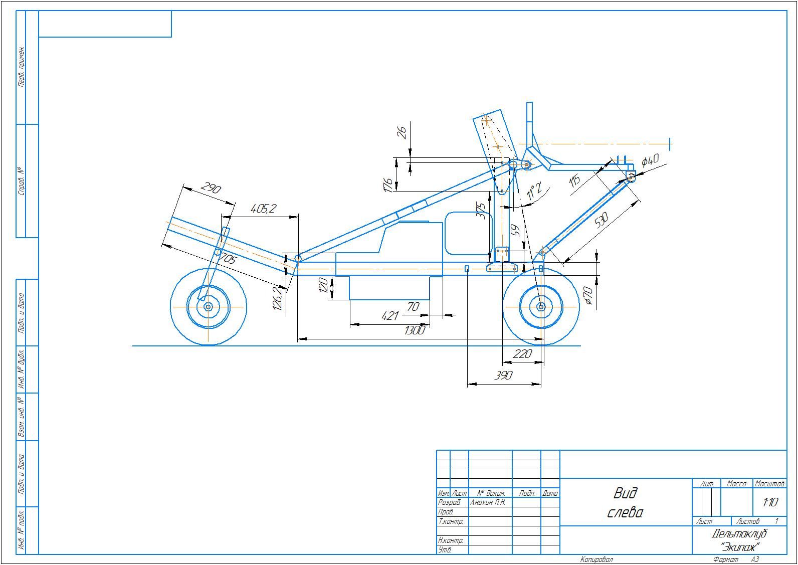

Ваяю вот такую телегу.

Покрышки 16х6,50-8 приобрел. Теперь ищу диски 8х6 дюймов (20,32см х 15,24 см) штампованные металлические. С нейтральным вылетом.
А дельта с такими взлетит? А что на передке стоять будет? Если это же, то хотелось бы на вилку посмотреть.

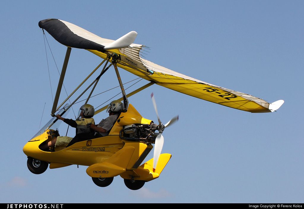

... летает и более бОльшими. Смотри картинку с линейкой. Такие стоят на моей телеге что на аватарке.
Вилка практически такая же как на фото. Фото до переделки телеги.

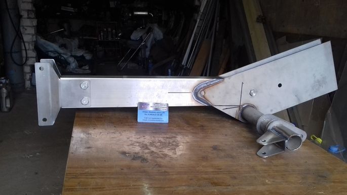

Смею возразить. Складной пилон отличается от "ломаного". Узел складывания на телеге, которая на фото, находится ниже. Что увеличивает длину пилона в сложенном положении и облегчает процедуру навески крыла. А изгиб или "излом" пилона как раз в том месте где установлены щеки черного цвета.
Я правильно Вас понял, что у Вас два узла складывания пилона? Тот, который внизу Вы используете для установки крыла на телегу, а верхний - чтобы пассажир головой не бился.
Тогда вопрос - зачем верхний узел делать разъемным?

Уважаемый! Я не знаю сколько Вам лет. И почему вы думаете, что узел представленный на фото, сделан чтобы его часто разъединяли. Думается, что конструкций может быть множество. Это одно из множеств.
Думается, что близко к Вам..
Все просто. На фото видны болты на накладках. Если не разъединять, то зачем болты? Для этого есть, в том числе, и сворное соединение.
Хотя соглашусь, вариантов масса и кто как хочет, так и д....елает. 🙂
А по-факту, просто хотелось узнать - почему именно так. Можно было ответить короче - это мое решение.
