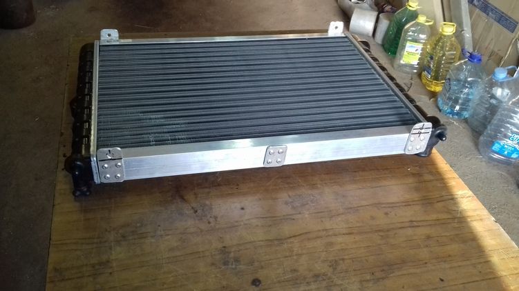

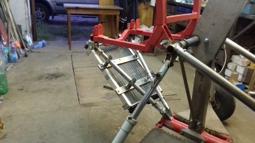

Не читал всю ветку , но интересно от чего радиатор и для какого мотора ? И почему именно этот ? По размерам ли? По характеристикам теплообмена?

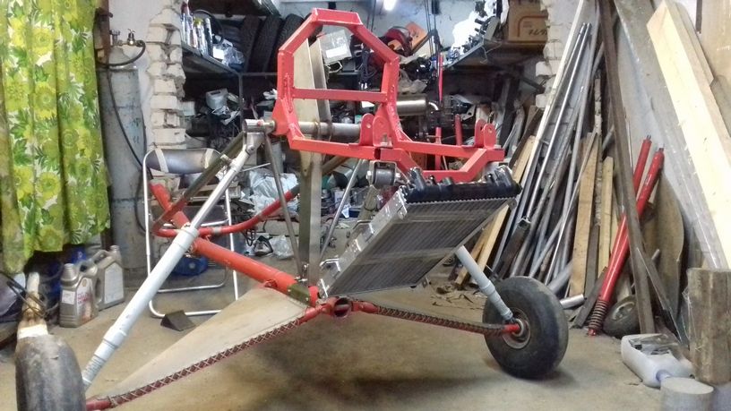

По вопросу мешающего пассажиру пилона - делайте гнутый плавной дугой по всей длине.
Это тоже будет ломаный пилон и он тоже будет мягче прямого при работа на скручивание.
1. Какой смысл ломать раму к переднему колесу?
1) Это даёт возможность прямого (перпендикулярного) расположения отверстия для оси поворота вилки относительно трубы.
2) Это даёт возможность опустить ниже переднюю часть рамки кресла, а значит понизить центр тяжести.

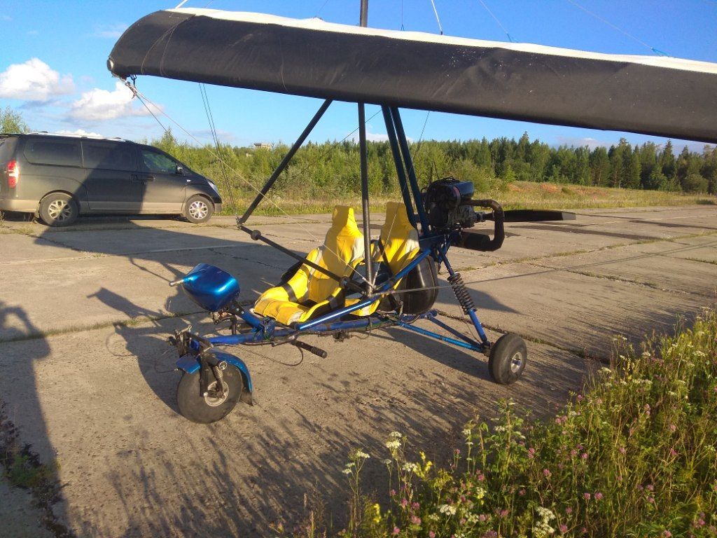

от какого агрегата такие длинноходные амортизаторы?
Сколько стоят и насколько они доступны для покупки?
Как они накачиваются, там автомобильный ниппель?
to Алексей SPB
Ми-8. Хвостовая опора.
Достались "по наследству". Доступность? Погуглите ... может что и найдете. Есть чуть потоньше. Вроде как от Ми-2.
Там НЕ автомобильный ниппель. Накачиваются через "приспособу". Точных данных по давлению пока не знаю.
Думаю, что ответ не совсем верен. "Хребтовая", после излома, труба горизонтальна земле. Смотри фото выше. Ход амортизаторов переднего колеса 80 мм (примерно). Амортизаторы перпендикулярно земле. Отсюда и высчитывается градус излома "хребтовой" трубы. Можно сделать и прямую "хребтовую" трубу. НО! Тогда придется делать под углом втулки оси поворота вилки. А это более сложнее технологически.
С уважением.
А основной пилон работает главным образом на скручивание? Разве не на изгиб?
Поясните, если Вас не затруднит.
Это можно сделать и на прямой трубе, просто вилка будет перпендикулярно земле.
Опять же, что дает перпендикулярное расположение вилки к трубе. Что случится, если она будет под наклоном, кроме незначительного с ужения угла поворота вилки.
Я понимаю, что это дает на земле. А что это дает в воздухе, кроме усиливающегося эффекта маятника в вираже?
Не подумайте, что я троллю, просто интересно, как на это смотрит конструктор и чем обосновывает именно такие решения.

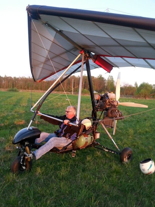

Что Вы скажите на такое решение? Что в нем плохого/хорошего? Что думал конструктор, принимая такое решение? Фото из ветки продаж.
