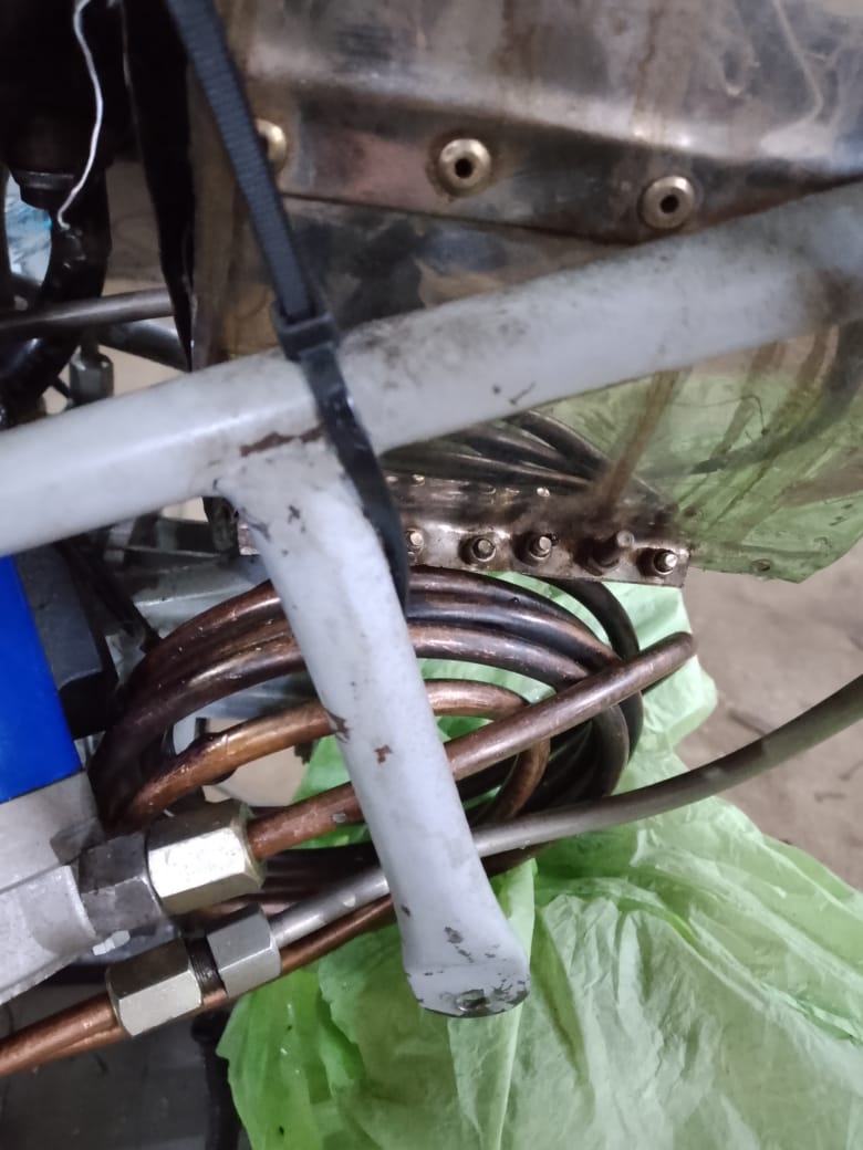

В систему смазки компрессоров добавил охладитель- радиатор масла, из медной трубки. Паровой и газовый компрессора греются не сильно, температура масла примерно до 100гр ц., но решил установить масляный в нижней точке.
Интересно, что именно эта трубка использовалась в первом запуске бинарного, но не справилась. Видео есть как я прыгал. После придерживаюсь принципа - "никаких цветных и пластиковых". Дам второй шанс на другой функции
