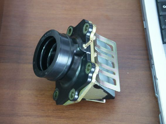

Разговаривал с конструктором с этого завода, это копия японского, только аналог был с клапанами на впуске, и качество изготовления нашего откровенное говно, я для эксперимента ставил ему клапана, движок получился шустрым но не долгим :'(

В принципе если перебрать, заменив сальники, поршня с кольцами, вроде все работает, может быть заводская беда с коленвалом, биение по осям, я то на снегоход переделал, до переделки кое как разгонялся до 60, после за 100 пулей разгонялся. Клапана типа этого

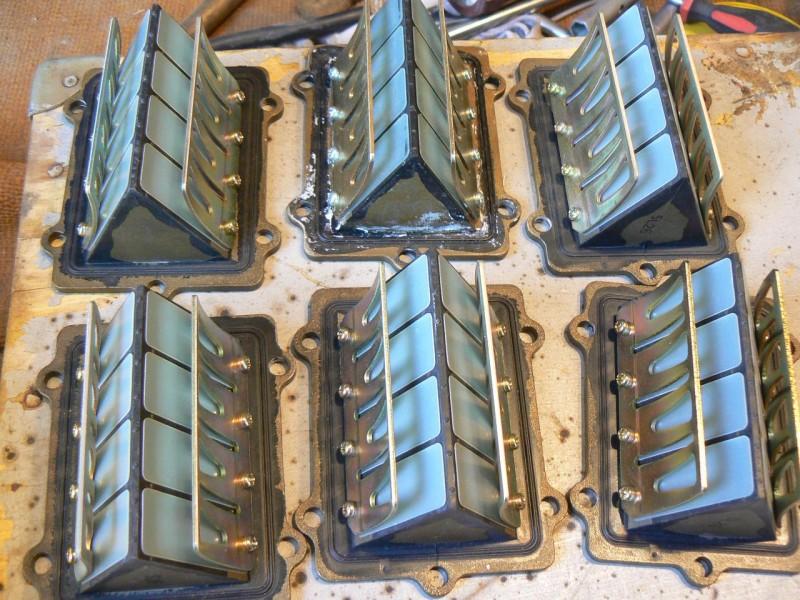

Вот эти наоборот снимали с уфимского мотора для резвости , правда запуск двигла немного тормозился...
Точно незнаю - но так расказывает владелец, двигл на гидроцикле унего ВМ-650 кстати тоже тогоже уфимского завода...

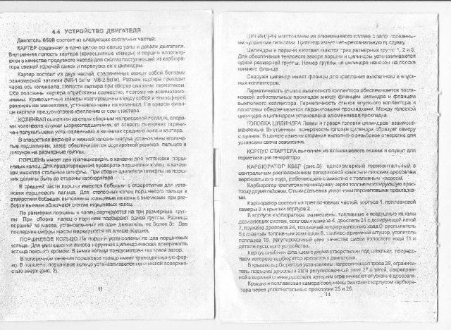

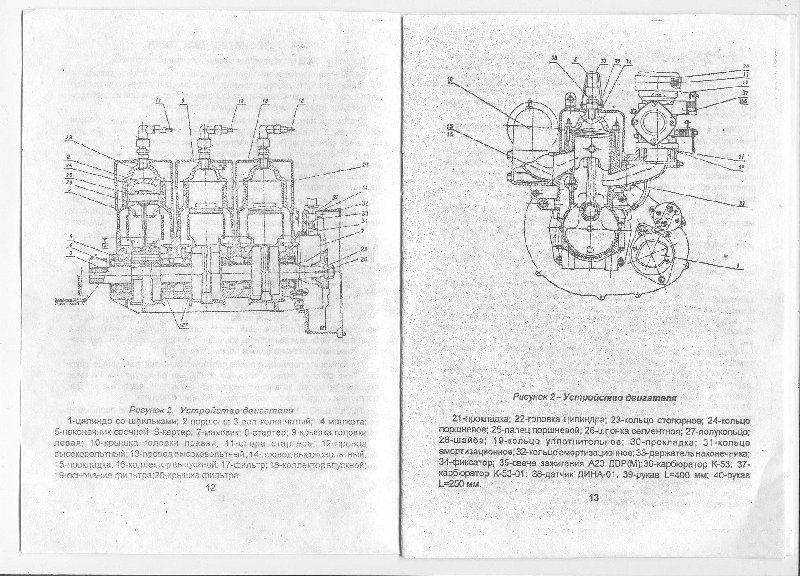

http://motodeltaplan.narod.ru/ustroistvo/motor/umpo650.htm Здесь немного информации по двигателю УМПО-650В
Двигатель УМПО - 650 В  3-х цилиндровый, водяного охлаждения, произвордится для гидроциклов Лидер - 650В (ВМ - 650). Заявленная мощность - 60 л.с. при 6000 об./мин., хотя имеется информация, что реальная мощность составляет 52 л.с. при 5200 об/мин. К недостаткам этого двигателя можно отнести тяжеловатость.

т.е. после снятия этих деталей движок заработал мощнее
Да по заявленю владельца именно так... там двигл 650В на гидрике, вот он с ним и эксперементирует, у него скорость гироцикла возросла - но это из его слов ... я неприсутствовал поэтому утверждать или доказывать что либо небуду, на фото как раз снятые с его мотора и его друга клапана...

Там кстати оч много противоречий в документации, то у них КА-53 вертикальные мембранные карбы стоят то К-68 горизантальные поплавковые, то 52 л.с. то 60 л.с  😉 я просто понимаю так что из последнего того что они продали это уже не экспериментальная партия гидриков была...
У кого-нибудь нормальная документация на Уфимские двигатели есть? С описанием устройства, регулировок, разборки-сборки...  В сети ничего подобного описаниям того же РМЗ-640 не нашел. Информации по уфимским двигателям - минимум.
hasan, не подскажешь где впускной клапан брал и ко всем ли двигателям УМЗ-432 он подойдет?

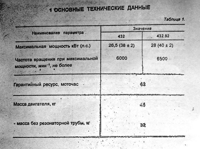

В чем отличие УМЗ-432 и УМЗ-432.92 ?
Чем вызвана такая разница в параметрах?
По документации завода мало что ясно. Ресурс настолько низкий на самом деле или это опечатка?
